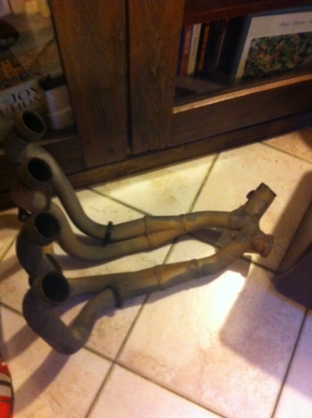

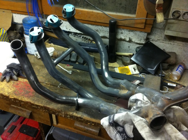

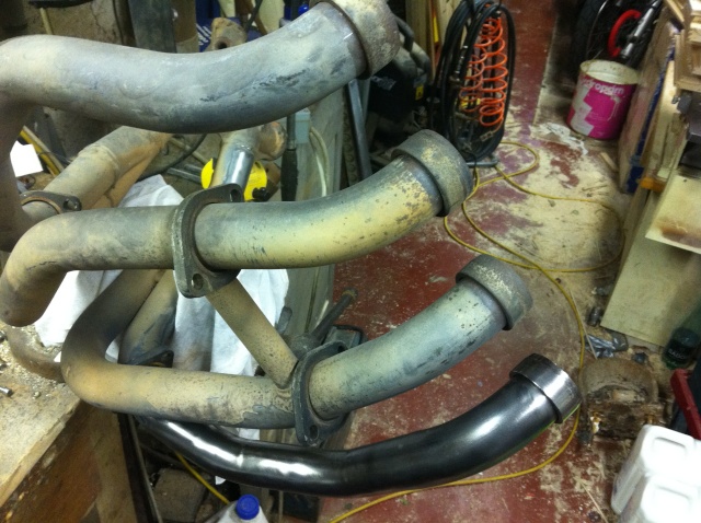

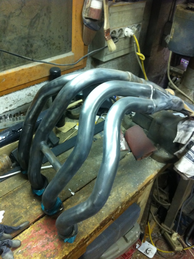

J'ai donc récupéré un collecteur d'hayabusa 2008 ayant déjà servi à ce type de modif ;)
Démarrage du nettoyage de la ligne

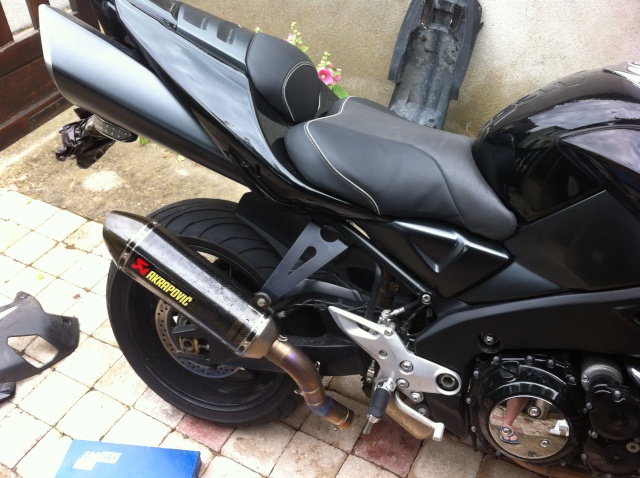

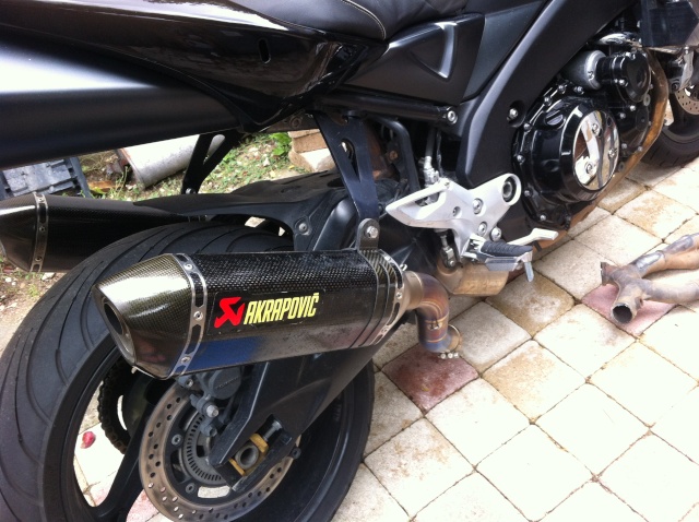

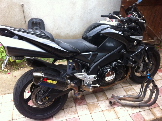

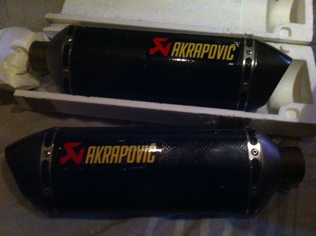

Réceptions des pots! => Akra de 1000gsxr
Premier montages des pots pour voir les modifs à effectuer => je me tate a le faire moi même ou le faire au top du top par un pro...

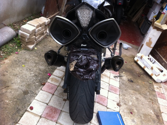

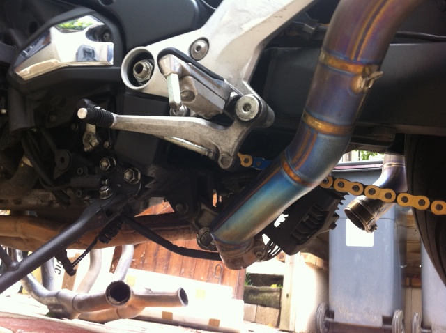

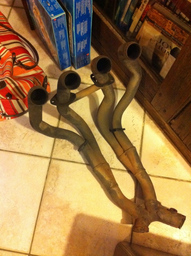

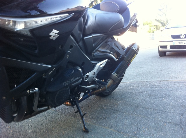

Reception de la moto, la position des pots est parfaite, c'est exactment ce que je souhaitais!

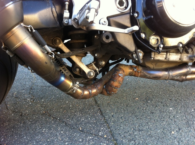

Maintenant, je suis un peu perplexe quand à la "qualité" et le cheminement de la ligne... :suspect:
Alors j'attend vos commentaires!!!
J'appel la gas avant 12h pour que l'on discute car je j'ai déjà des problème avec....
=> béquille qui touche dans les virages
=> et ligne qui touche sur les dos d'anes
Maché pas vos mots, je me sens un peu laisé car je lui ai fais confiance à lui et sa notoriété et j'ai l'impression de m’être fais un peu abusé
fanak le sombre (eddie) a écrit:
c'est vrai que la modif est tres moche ,en plus tu doit perdre en puissance vu les looping de ta ligne,perso pour un pro il a fait du boulot de merde ,les soudure sont mal faite pour un pro
voila le taff sur les soudure de l'ancien patron du magasin 16000 tours et il a pas la reputation de celui que tu a été voir

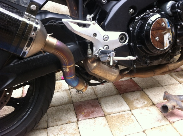

Je vais en profiter pour faire en sorte qu'ils m'adaptes aussi les pots d'origine pour que je puisse passer de pots en position basse a pots d'origine (pour la piste) sans avoir a démonter le collecteur

ça s'annonce bien! dommage que le type ai fait un boulot de :cochon: ! vite les photos!

salut,
franchement sympa ta bécane,j'avais hésité a en prendre une mais quand j'ai vu le poid qu'elle faisait...
pour l'adaptation de tes pots,les soudures sont euh comment dire,c'est carément :shock:
surtout ce qui craind le plus c'set que ça soit une entreprise qui t'ai fait ça.
t'auras pas eu moyen d'avoir une ligne avec qu'un seule sortie?il me semble que j'en ai deja vu,je trouve que ça fait mieux après c'est une histoire de gouts.

L'inclinaison des pot est sympa :diable:
Mais par contre les soudure il c'est foutu de ta guele car elle sont vachements crado, et a un endroit on dirait que l'une des soudure ne fait pas le tour complet de la ligne...
Je serait toi j'y retournerai et je lui fouterai la ligne dans la tronche car quand tu voit leurs autre prépa qui sont vachement aboutit et que la il te sacage ta ligne, il c'est foutu de toi a mon mon avis, mais sa c'est mon avis :siffle:

dommage pour le collecteur :shock: c'est pas pour me faire des chevilles mais même moi j'aurais fait mieux :pain: va lui foutre le collecteur dans la gueule "comme dit plus haut" c'est un tube droit taillé , coudé et soudé en fait ........et je comprend pas trop pourquoi en sortie de collecteur le bout qui par a droite va sur le pot de gauche et vis vers ça ???? :confused: ( ça se croise en faite )
si non a par ça sur un b-king tu doit pouvoir faire une bonne prépa qui déchire . :armes:

bon le mec il soude aussi bien que mon frere de 10 ans :pain:

euuuuh,la modif du collecteur,ça fait pas tres pro! :shock:
peut etre que ta becanne est passée entre les mains d'un apprentis..... :D

Tes soudures me rappellent mes premiers essais en BEP...

Sympa les silencieux en position basse :miam: Bon, parcontre, le taf sur le collecteur...........j en rajouterais pas :angry:

ah non :nonnon: ,l'apprentis est là pour apprendre,le fautif serait plutot le maitre d'apprentissage ou tout du moins l'ouvrier qualifié qui est sensé verifier le travail de l'apprenti....
bref,c'est pas tres pro,j'ai meme l'impression qu'il a soudé sans meme meuler les tubes,directement sur l'oxydation.....et pourquoi faire ça avec plein de petits bouts comme ça????
travail a refaire ça! :siffle:

Il a soudé à l'arc ou quoi!? :injure:
D'accord le sabot cache tout mais bon, c'est juste du boulot de salop ça!
Voila le collecteur que j'avais fait sur ma ST2
Soudé par un ami soudeur pro, pas un pseudo preparateur...
Les soudures sont brut là, même pas poli...
Retourne le voir et colle lui le collecteur là où je pense! faut pas abuser! :armes:
