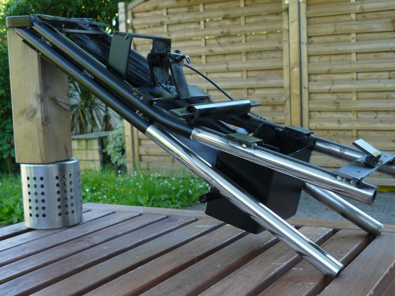

La moto sera peinte normalement lundi :banana: maintenant je vais m'attaquer à la finition et au polissage de la boucle inox (qui soit dit en passant, pese une tonne :pain: )

MessagePublié: 22 Mai 2009, 18:36
Je la trouve magnifique ta boucle :miam: et puis ton bac à battérie :love:

Le polissage est finish et j'ai foutu un coup de noir mat sur les parties non visible, histoire d'avoir un chantier un peut plus propre, les clignos ainsi que la plaque d'imma seront mis sur le bac à batterie.

c'est bow :miam:

Une question, comment tu vas monter ton amortisseur? Car celui de K5 est nettement plus long que l'origine (2 cm de mémoire) et sauf à le monter comprimé, sans modif de la fixation sup au niveau du cadre, tu vas avoir un comportement routier pourri... :confused:

Ché pas :confused: on vas improviser :pain:

magnifique ton bati arriere! :love:

magnifique le bati! Image

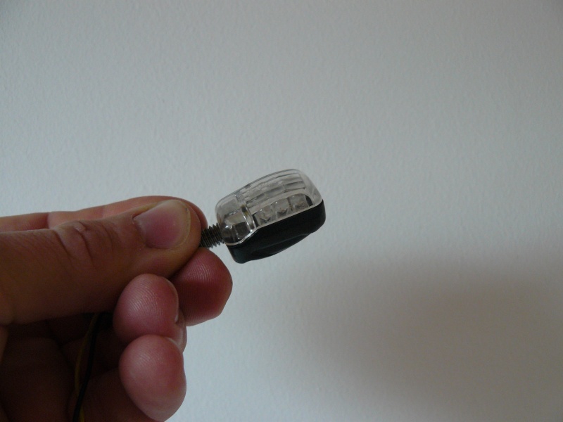

Merci les coupains, vous avez vu mes nouveau mini clignos arriere, ils sont mimi non? Image

Tu restes pas sur l'idée des barres de led souples ?
C'est quand même plus joli non ? :?
malheuresement , j'ai laissé tomber, au niveau visibilitée c'etait pas super top et surtout pour nos amis de la bleusaille qui nous aimes pas trop, j'ai pas trop envi d'avoir un budjet réservé aux PV :pain: j'aime mieux prévenir que guérir.

J'ai les meme clignos a l'arriere de ma meule, ca eclair bien pour des mini-clignos! :tchin:
