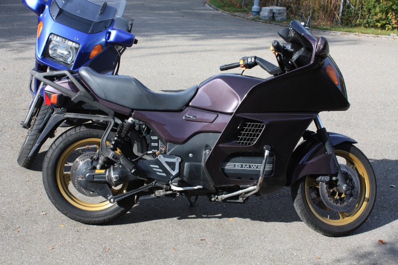

Hello, sujet concernant un projet peu technique mais plutôt relooking d'une grosse allemande en une streebike d'apparence origine en utilisant le plus de pièces d'origine possible.
Updates: j'edit le post initial pour ajouter les infos au fil du temps. Suivi du budget, voir plus bas...
Texte initial d'introduction:
Comme dit dans ma présentation sur ce forum: j'ai acheté en avril de cette année une grosse BMW K1100LT de 1993 dans un état d'origine magnifique avec seulement 20,000km au compteur. Alors je vois des sourcils de lever... "il veut quoi lui ici?" bah oui... j'ai tellement aimé que je viens d'en acheter une seconde, la même, mais avec 100Kkm et un état général moins bon. Car cette seconde sera dépoliée et c'est là que je ce forum me semble sympa car j'y ai vu de belles transfo de K-series. Mon but n'est pas d'en faire un enième cafe-racer, car on le sait le resultat est rarement beau... mais plutôt un roadster mono-selle: un streetmonster !
Voilà la cible (la violette) aujourdhui :
En fin de modification, on en arrive à ça:
Souvent les sites cafe-racers "tendances" sont simplement lapidaires sur ces engins :triste2: ... C'est moche, etc. Oui, on le sait, c'est pour ça qu'on veut les transforner, les alléger, leur donner un coup de mieux, d'ailleurs.

Hello, oui depuis quelques annees, les K75 (3 cyl) et K100 (4 cyl) ont la cote. Ils sont super fiables... et comme ils sont moches, leur prix sont planchers. Les K1100 sont en effet plus rares en transfo. Pourtant les prix sont en chute libre... alors que ce sont des betes de somme, fiables et faciles a entretenir. Moteur trop lineaires pour beaucoup de motards, look proche des K100... la technique aussi est tres proche.
Ils ont l'ABS mais on reste sur de la premiere generation et quand ils tombent en rade, beaucoup ne cherchent pas a reparer.

Hello, raison de ma présence ici: à l'écoute de vos avertissements, remarques, conseils.
Il y a une autre contrainte, technique celle-ci, c'est que en Suisse, on peut couper du cadre mais... les soudures sont interdites ! Si si ! Pour t'empecher de dormir, c'est aussi une bonne prise de tête ! Et comme il y a un CT moto ici, et que les contrôleurs sont très ch*** on ne peut pas jouer. Donc je vais devoir soit prendre conseil auprès d'un atelier qui fait des prépas, pour obtenir leur conseil sur la bonne approche. Soit prendre RDV avec le Services des Autos pour leur présenter le projet et obtenir leurs conseils (ici, on peut faire ça, les administrations sont disponibles pour aider les gens). Voire les deux...
Pour les roues... je dois là aussi me renseigner sur les tolérances de l'administration. :flic: priez pour que le CT moto n'arrive pas trop vite en France !
