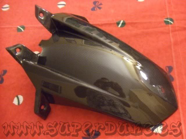

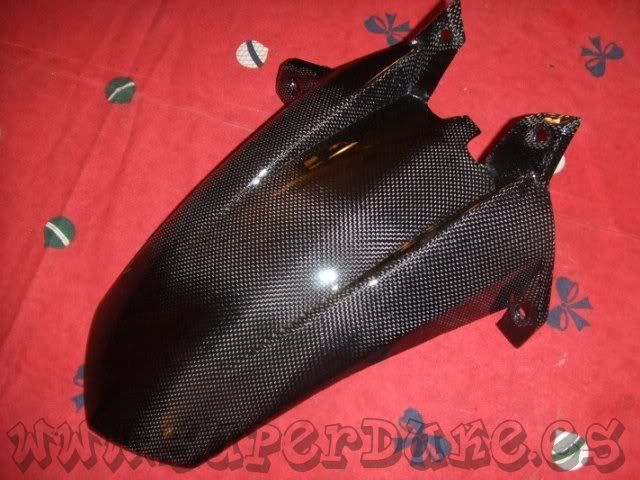

finiton "mat"
dernier tout fraiche: leche roue arriere RC8
detail q tue :love:
