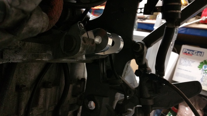

Oula y a de la poussière ici, depuis le temps :bounce: voici un peut de news, j'ai laissé de coté le bras de gex pour un de r6 2008 Image

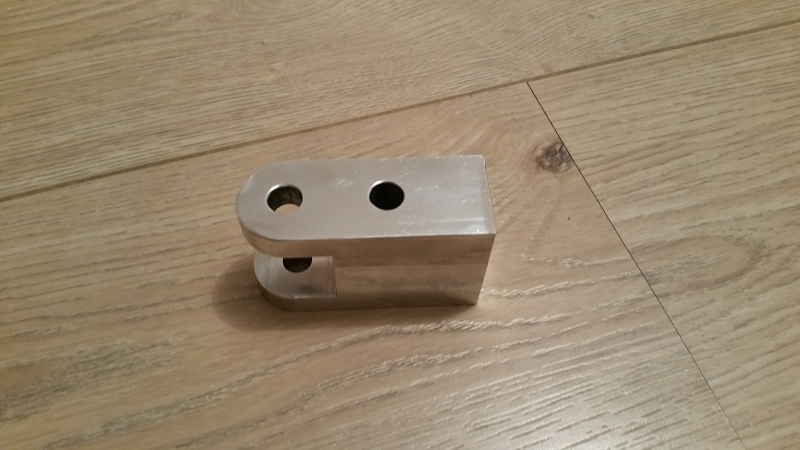

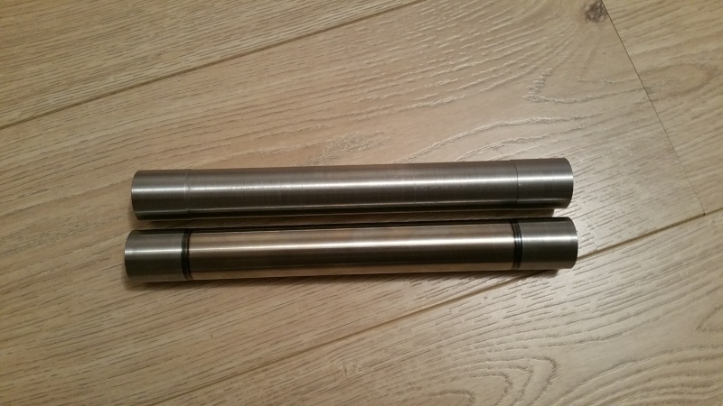

Et bien sur il y a de la modif :pain: merci à Beca qui ma fais des super pièces :bisou:
celles qui vont servir à décaler l'amortisseur, sinon il frotte à l’intérieur du bras
Image Image Image

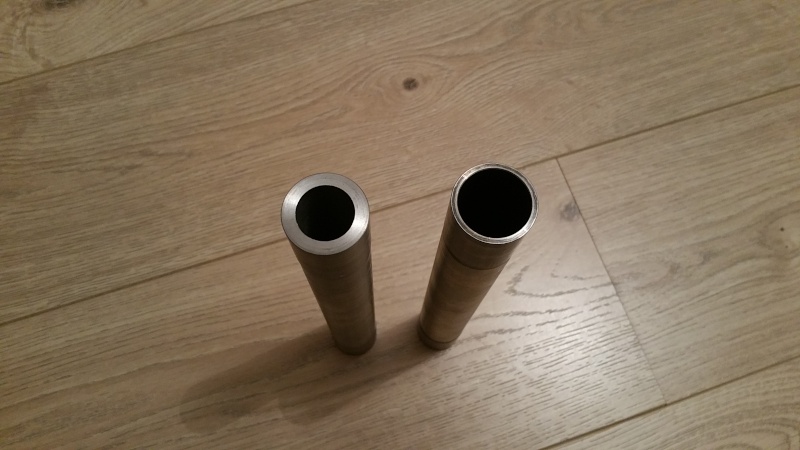

l'entretoise pour le bras (au dessus la nouvelle)
(à gauche la nouvelle)
Et voici leurs place sur la brèle
pour la tête de l'amortisseur
Et pour le bas déplacement du basculeur, d'origine il est pris la
Et maintenant
j'ai mis une entretoise derrière pour pouvoir serré correctement
beca ma aussi fait des biellettes plus longue pour retrouvé une hauteur correcte
Bientôt des tofs du bras sur la meule, il me reste à acheter des vis à la bonne longueur et faire réparer mon amorto, j'ai pété le banjo de la bombonne comme un c.. :injure:
