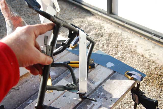

Bon aujourd'hui j'ai pas chômé. Le problème N°1 résolu, la barre du freinage ne frotte plus, je l'ai légèrement pliée et ça passe nickel................. ;)
Le N° 2 pas eu le temps.................. :triste2:

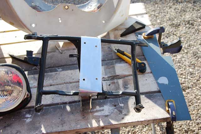

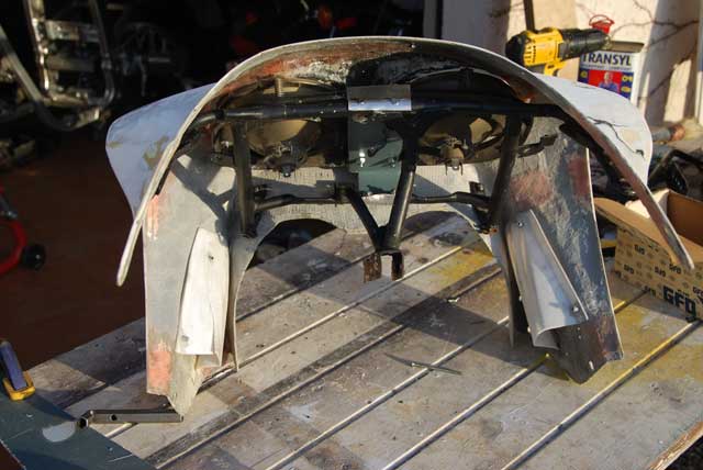

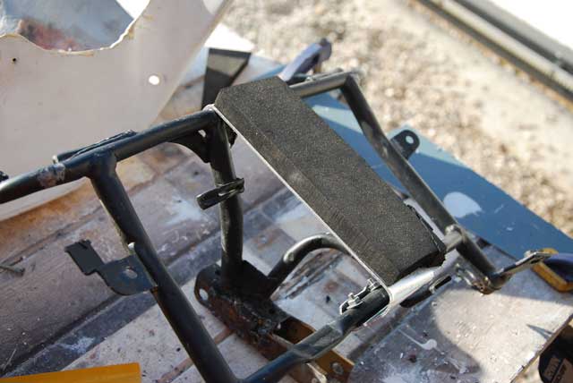

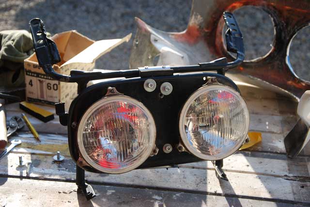

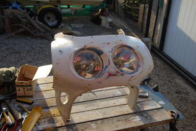

J'ai passé mon temps à résoudre le problème de la fixation des phares par rapport au carénage, problème résolu........ Une plaque en alu, pour fixer la plaque phare et c'est nickel avec une chute de mousse de selle qui va servir d'anti vibration, ça devrait être tout bon pour les 2 heures de nuit................. :-)

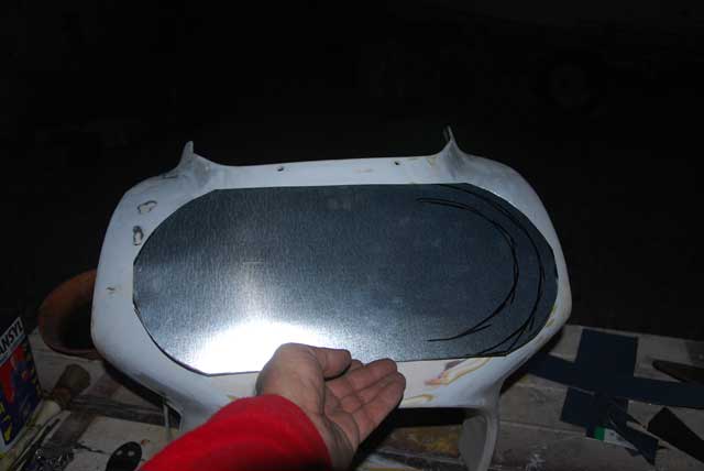

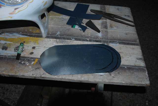

J'ai commencé à faire un gabarit pour fabriquer le cache phares en poly.......... Mais pas simple du tout vu la forme à faire, je vais y passer des heures la dessus............ :confused:
To be continued....................

Pas mal ta modif de l'araignée.

Elle va pas craindre le chaud la mousse??
 Sujet du message: Re: Un 7-11 pour le Bol d'Or Classic...........
MessagePublié: 19 Fév 2017, 11:18
Messages: 479
Le chaud de quoi???? Rien ne chauffe dans ce coin là...... ;)

Il doit penser à la chaleur dégagée par les deux optiques qui sont peut être en H4

Pourquoi tu t'es embêté à trouver et modifier le tirant de frein alors qu'en page 2 tu montre le bon support d'étrier pour le BO de 750w? T'avait juste à trouver un étrier pour bras banane,c'est ce que j'ai fait.
Sinon, beau boulot sur le phare

Non ça risque rien, la mousse est juste au centre pour filtrer les vibrations............... ;)

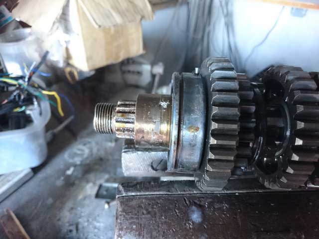

MessagePublié: 19 Fév 2017, 21:02
Messages: 479

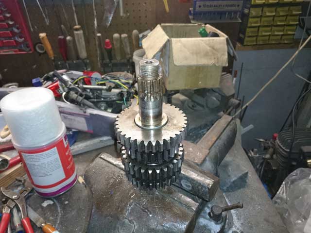

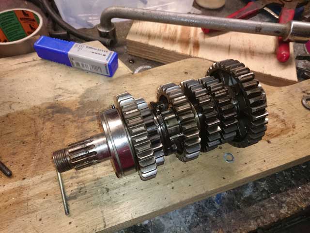

Aujourd'hui pas trop eu le temps, c'était l'anniversaire de mon grand fils, donc pas trop de taff au garage, juste bien lutté pour changer un roulement de boîte qui venait pas et qui trempait depuis 3 jours dans le dégrippant............... :injure:
Mais j'y suis arrivé. Il a fallu quand même que je désassemble tout les pignons pour passer l'extracteur et bien forcer, ouf tout est remonté, une bonne chose de faite................... :tchin:
Dès que l'autre roulement arrive, la boîte sera finie............
