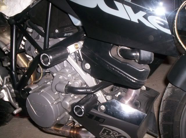

la protection ,c,est important
treeeeeeeeees important
pbs -1 pour le wheeling

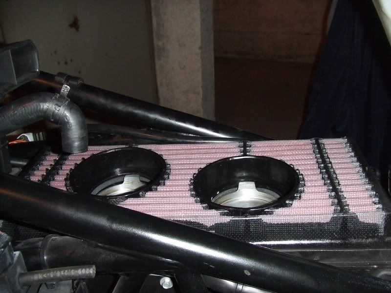

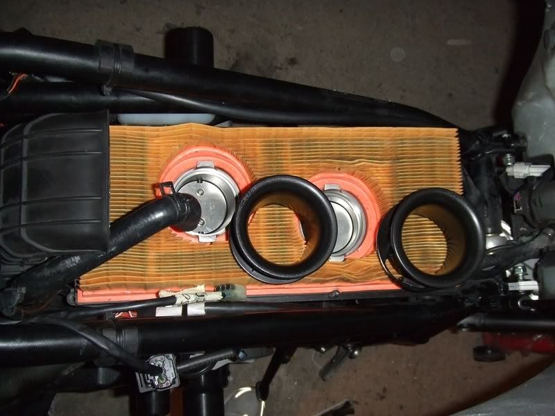

power commander,
filtre air racing

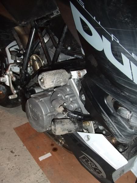

avant
après

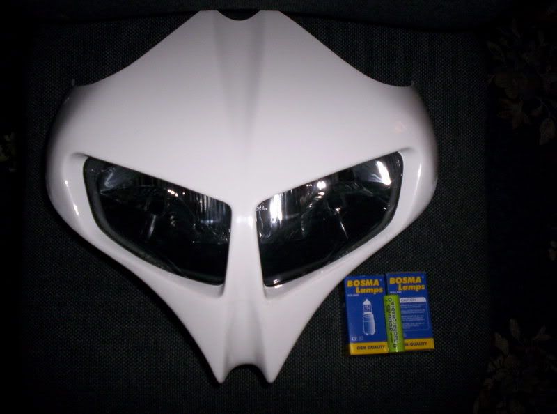

tete de fourche Phantom4

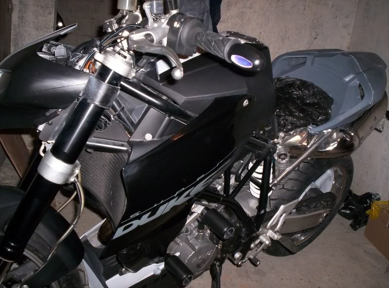

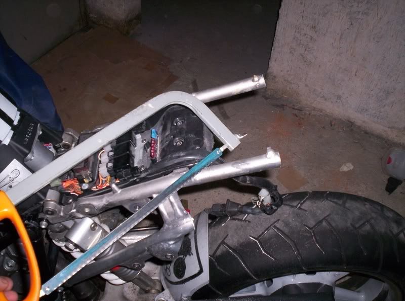

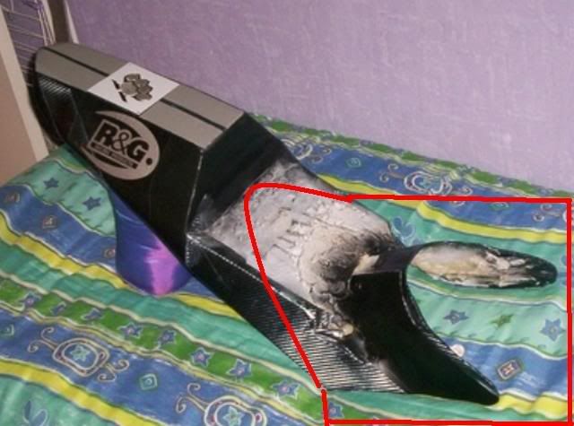

et 1ere essay pour faire un cocque arriere
un grosse merxe, pas facile le début
phantom4, et 1ere deco(2 bandes autocolant)

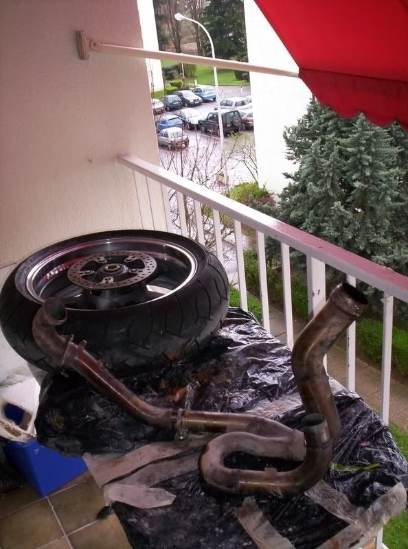

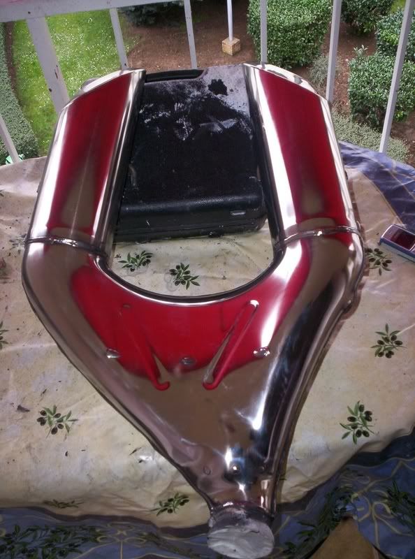

polissage échappement, pas mal

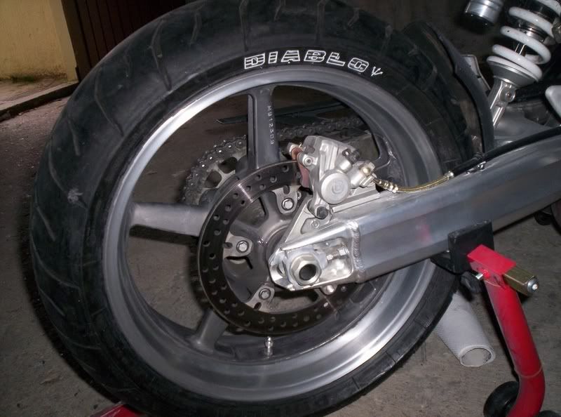

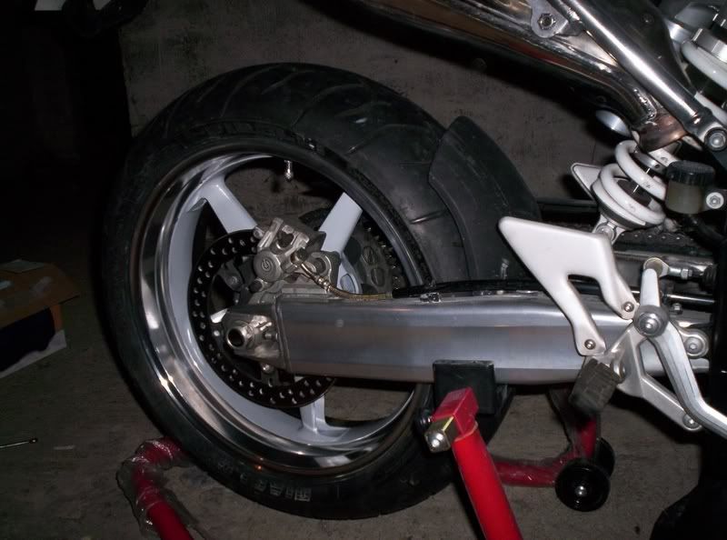

je bien aime alors, jantes et ligne complète echap
ça commence a me plaire:
alors, je reviens a l,arriere
coque duca 1098
je profite d l,ancienn coque

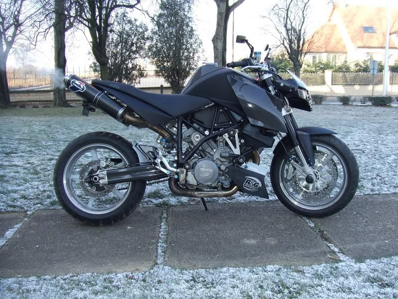

fin 1ere evolution Image

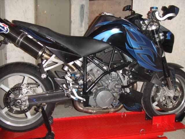

 Sujet du message: 2eme round
MessagePublié: 08 Avr 2009, 10:45

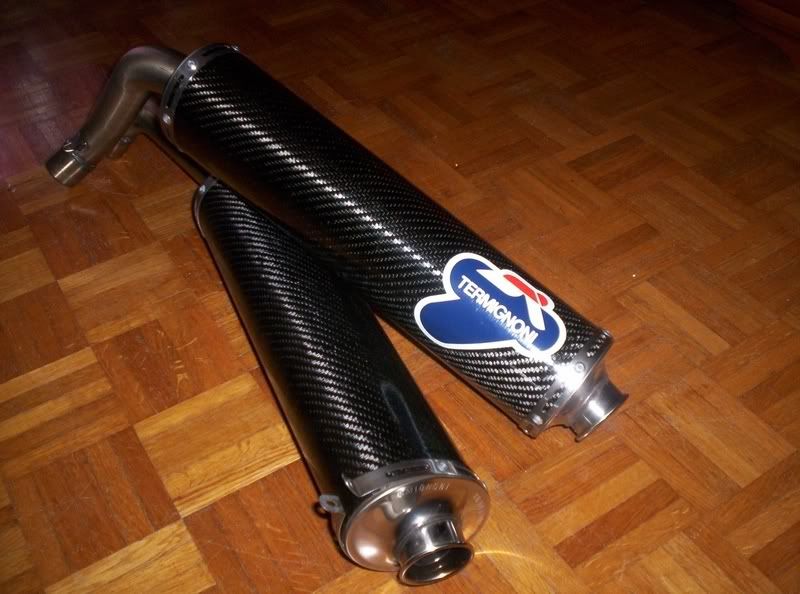

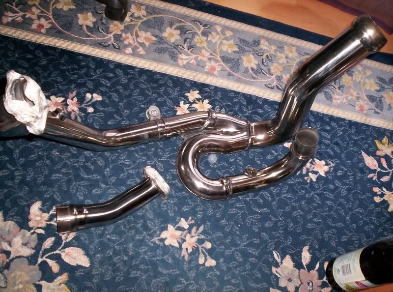

termignonis duca 996
avec le batti de origine ça donne: un grosse echeque
je trouve un autre sur ebay pour l decouper

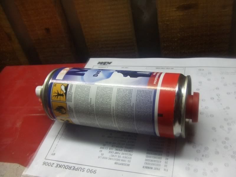

et petite painture pour la coque, avec d xpray
3 mois après je trouve finalement un collecteur et je toute change, chao coque duca

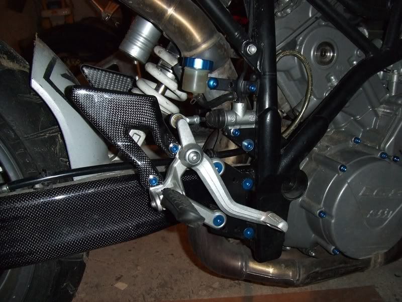

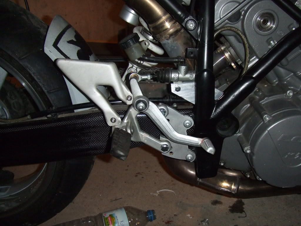

platines maison pour les commandes, ideal pour la bourre

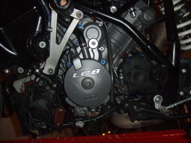

et visserie bleu

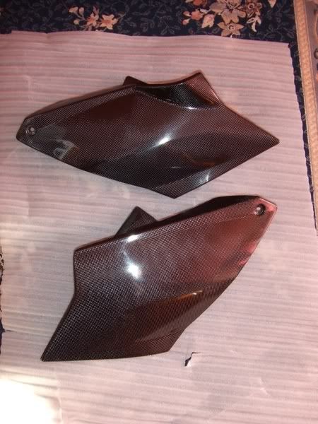

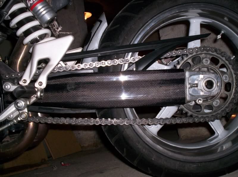

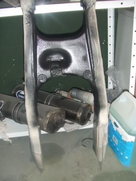

protection carbone pour le bras oscillant
et je commence a fixer d carbone par toute
deco pour la tete de fourche et la je commence la 3eme evolution

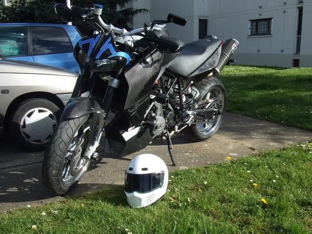

 Sujet du message: 3eme evo
MessagePublié: 08 Avr 2009, 10:57

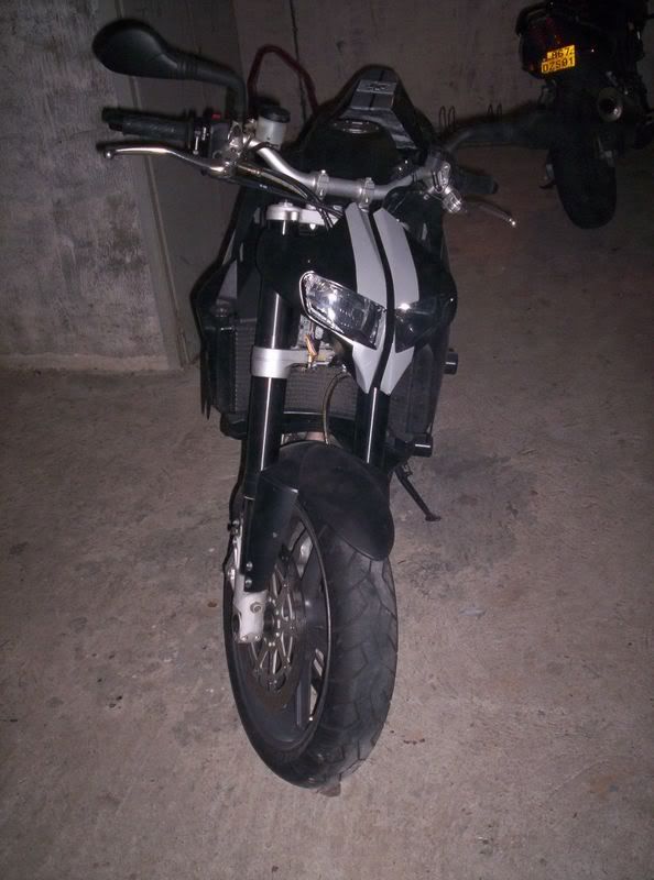

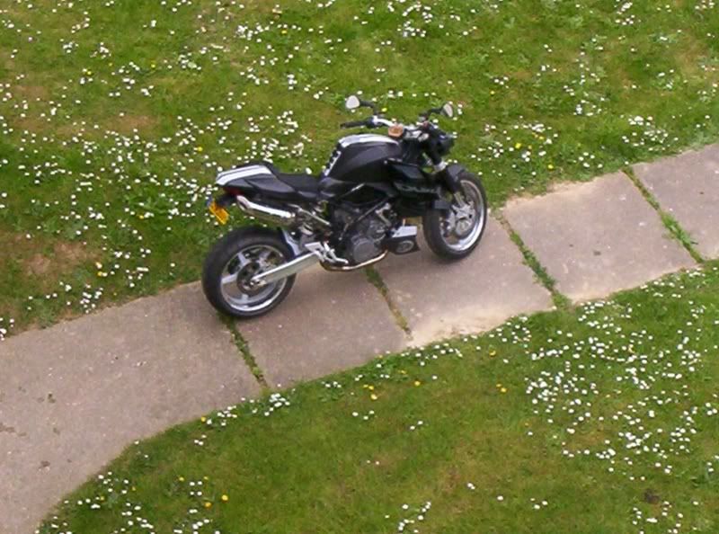

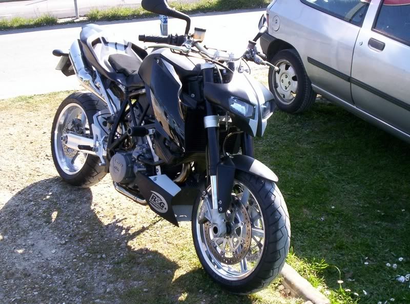

ça a bien change!
compteur

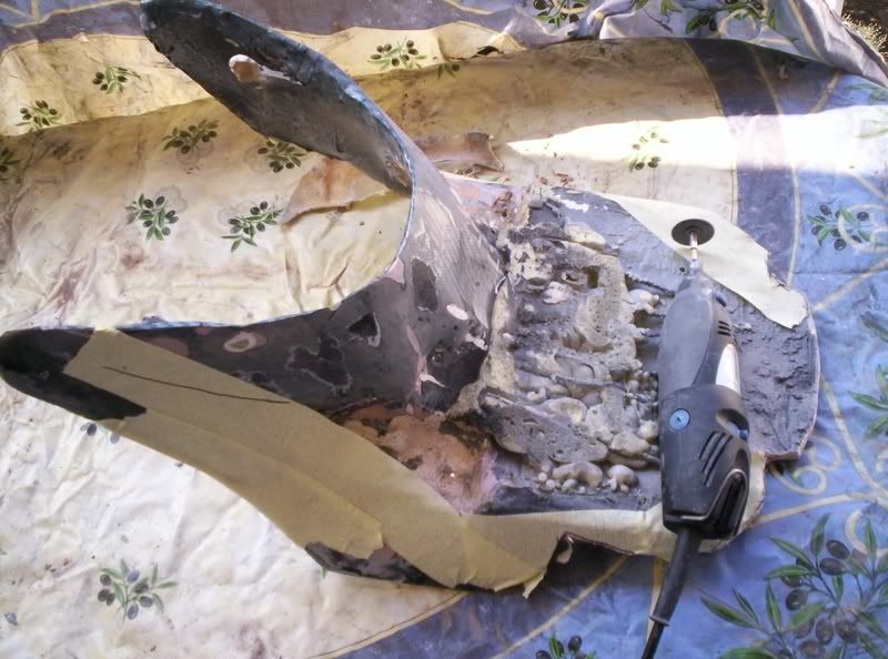

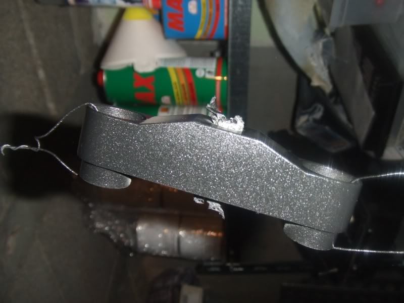

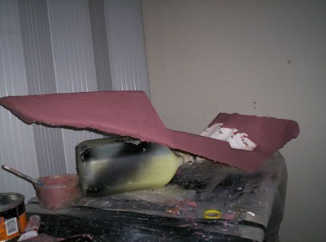

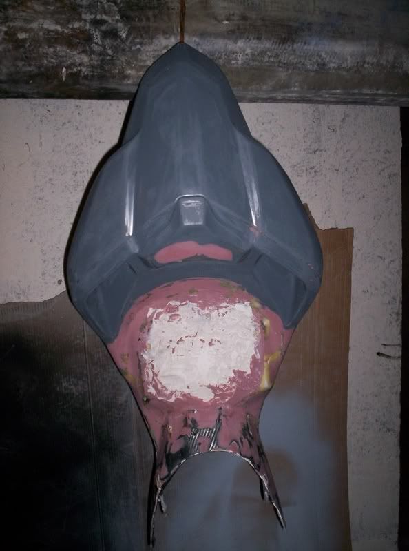

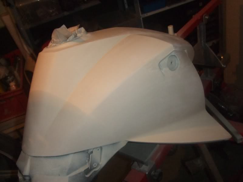

fibre de verre et mastic et sur toute patience
la peinture a la bombe, xpray: sans problème

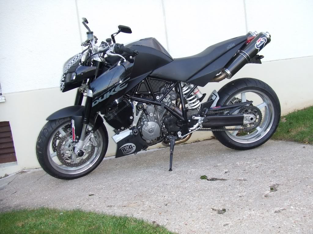

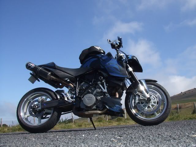

et volia c,est fini
stile streetfighter influence Allemand
toutes les liserets c,est de Pinstriping, 2 mois pour faire une ligne prope......mais c,est beau!

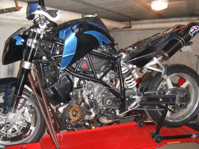

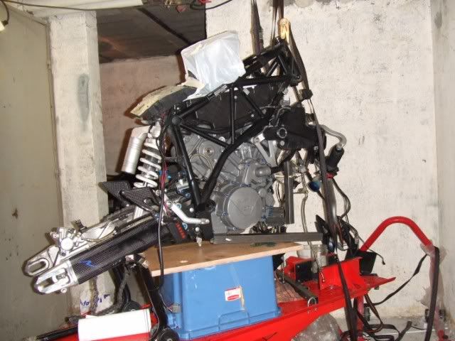

 Sujet du message: 4eme evo, en cours
MessagePublié: 08 Avr 2009, 11:16

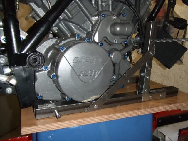

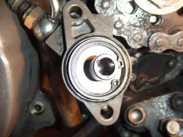

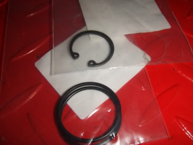

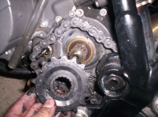

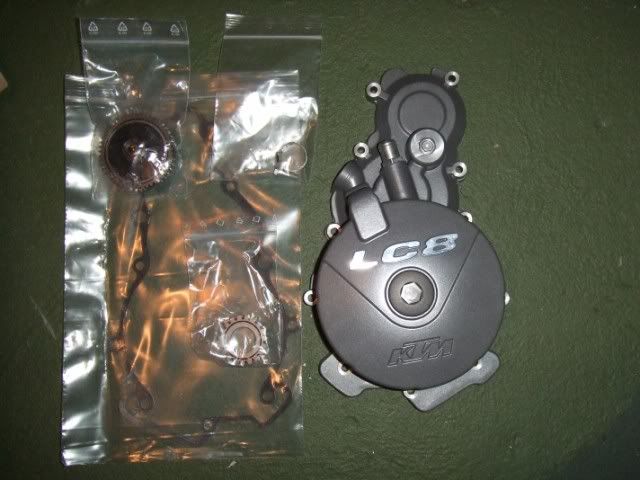

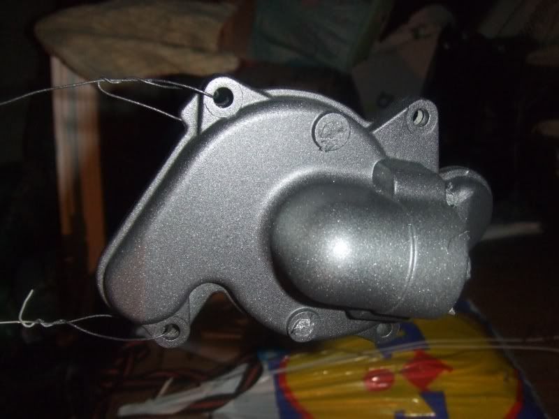

je change quelque pièces du démarreur, panne commune dans les modèles 2005
et aussi d l recepteur l,embrayage

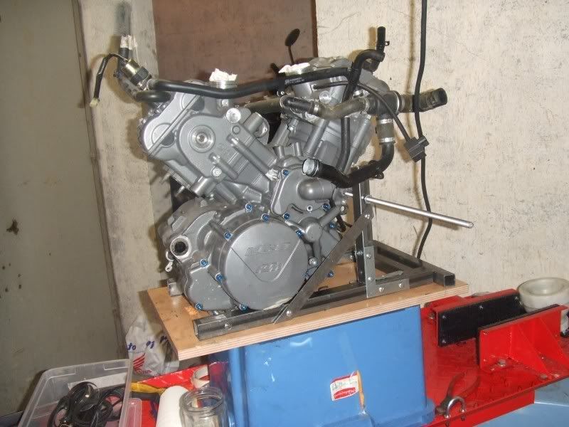

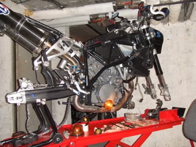

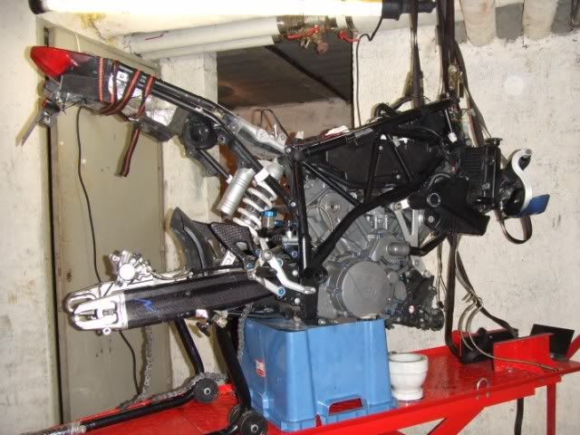

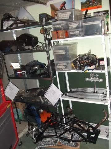

la decontruction commence, faut bien ranger
kit démarreur
nettoyage

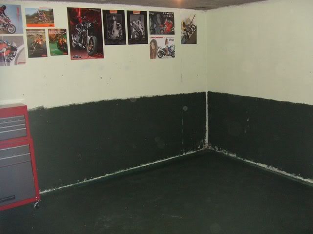

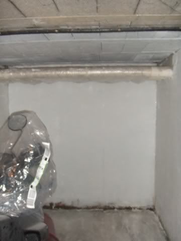

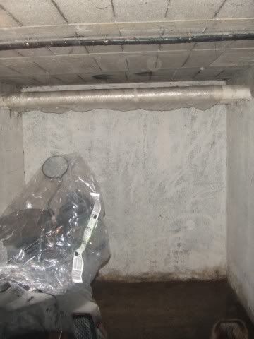

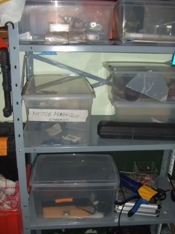

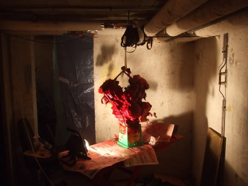

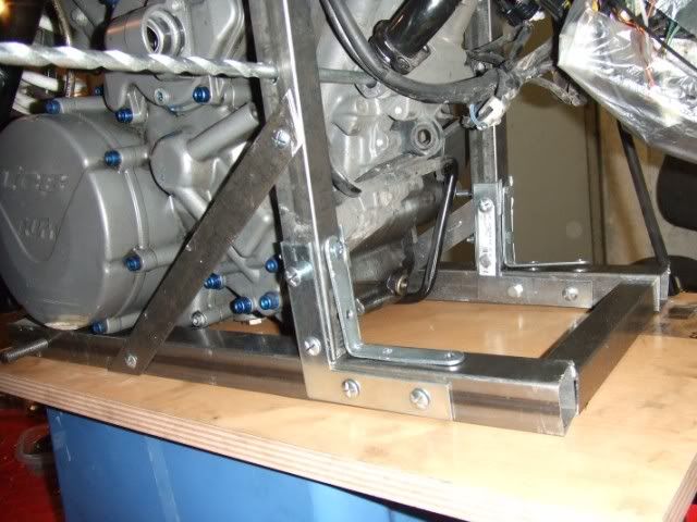

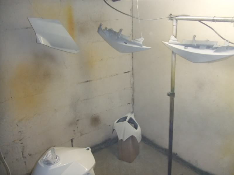

vu l,amplitude del proyect je aménagé un coin dans la cave
je achete un elevateur 280€, merci baybay
40seg crono pour monter, pas mal

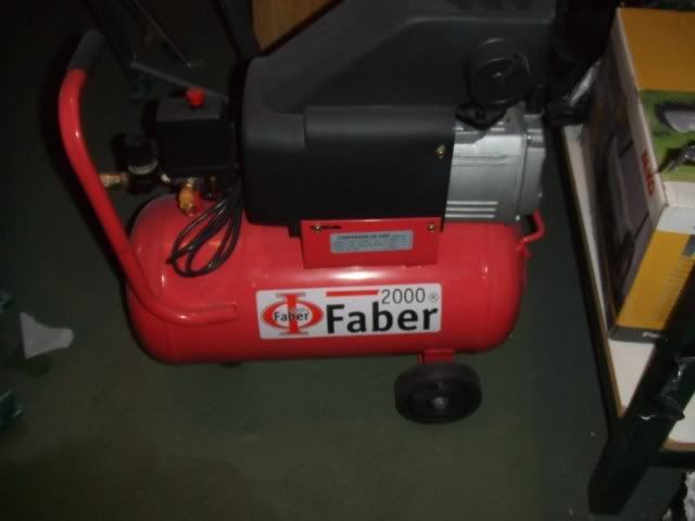

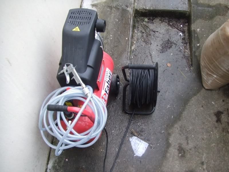

compresseur 150€ 25l (petit conseil, acheter au mois 50l et 2cv)

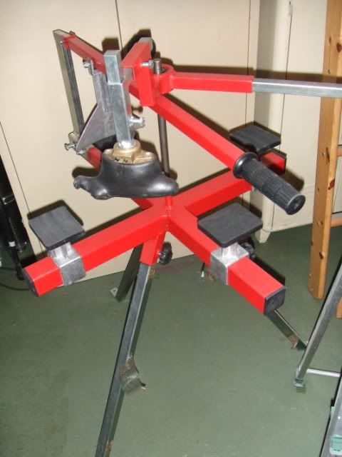

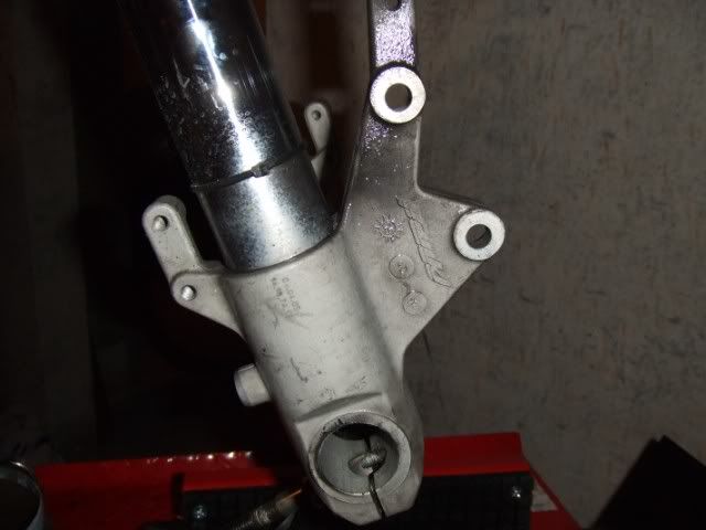

demonte pneus, change contre une tete de fourche SD(superduke)
cabine de peinture
et voila une superduke en morceaux
prêt pour commencer la peinture au pistolet pour la première fois dans ma vie, glups les boulettes.........
DEVILBISS GTI PRO 430€ achete a 320€ , merci baybay UK.
pour la 4eme evo, les chifres:
temps17h
budget260€
( je actualise les donnes a la fin de chaque post)

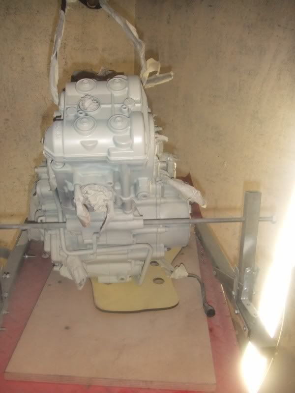

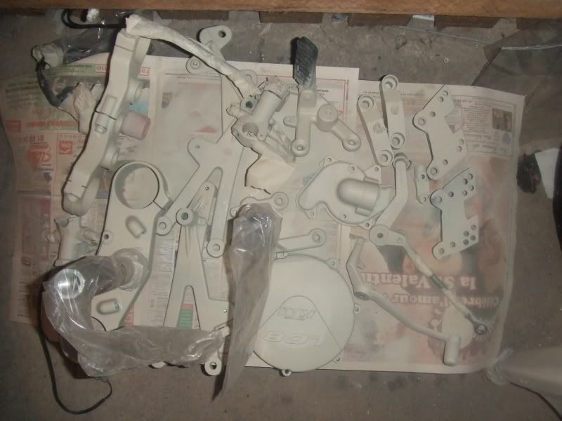

 Sujet du message: peinture! yuhuuuuuuu!

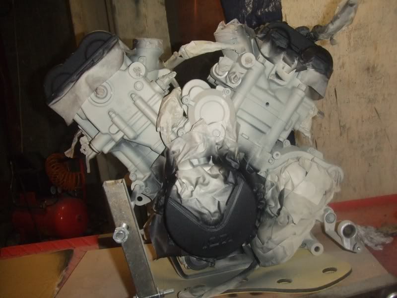

MessagePublié: 08 Avr 2009, 11:41

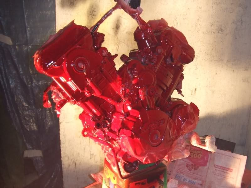

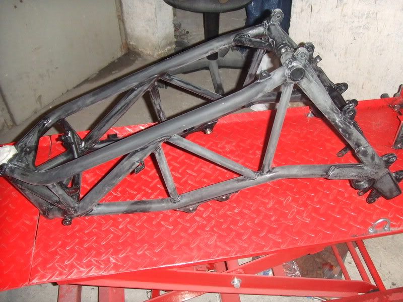

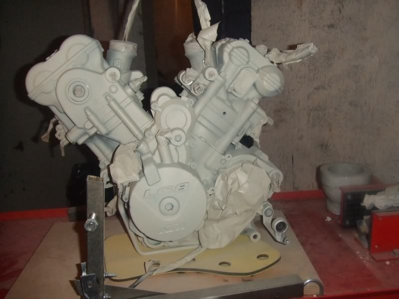

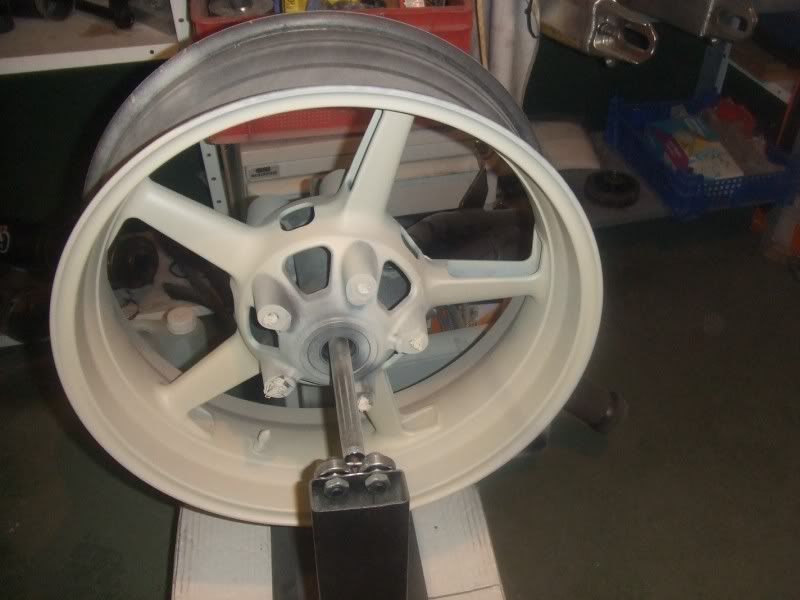

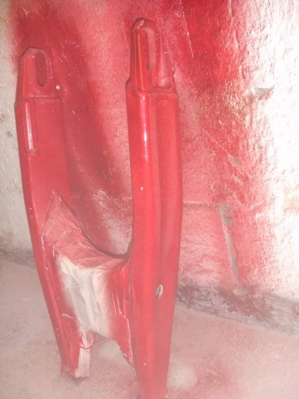

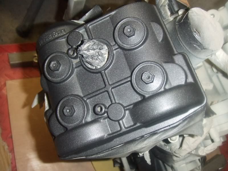

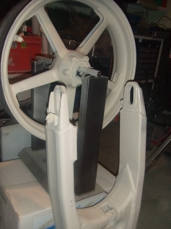

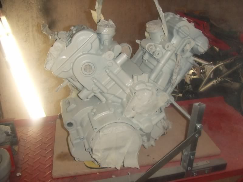

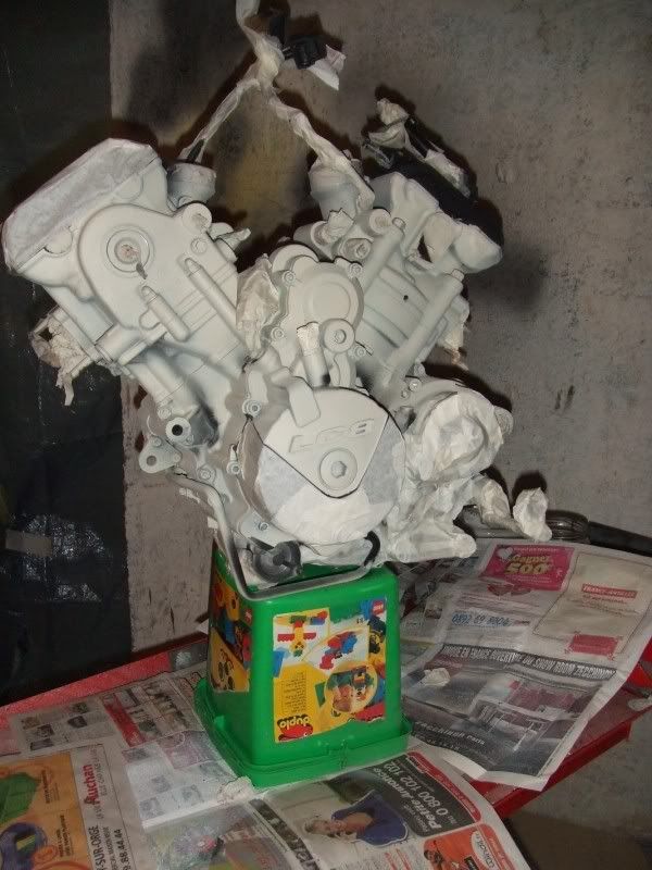

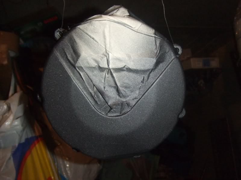

cadre, poncer toute douce

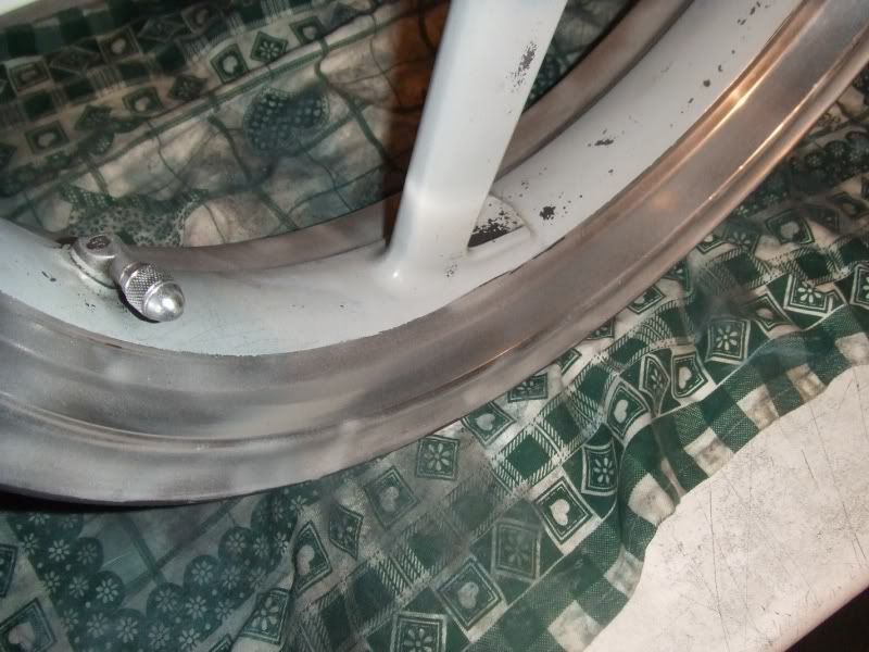

pour les jantes, sablaje maison bien sur!
par contre je trouve d l,aide!
pas besoin de toute sabler, je garde l,apret d;origine (meme chose pour le cadre)

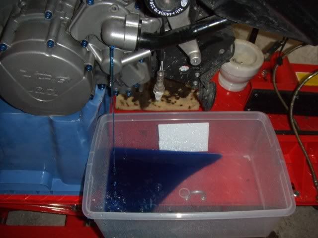

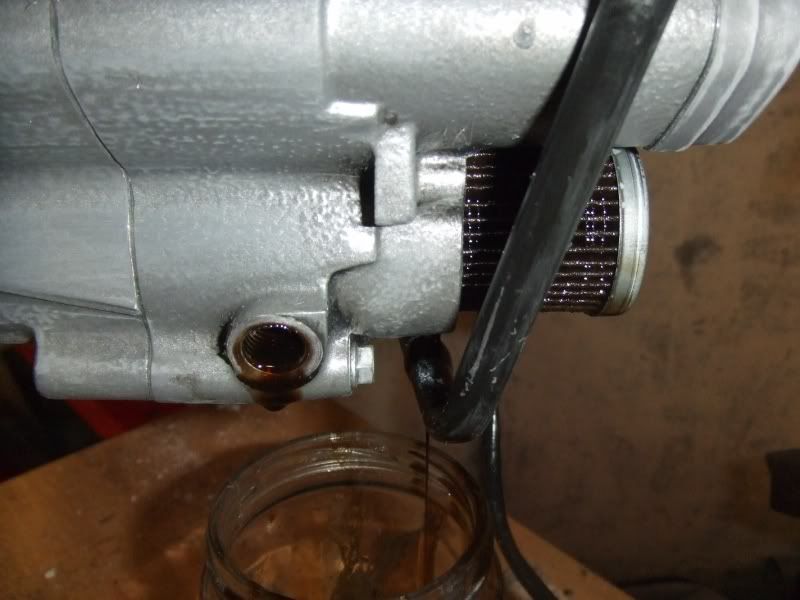

je profite pour changer/nettoyer les filtres a hulie
l,huile je le garde pour l kebab du coin jejejejeje!
la prochaine fois, ça sera un filtre magnetic pour coincer toutes les saloperies de grosse twin

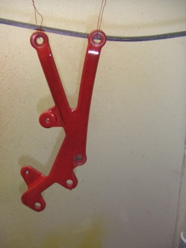

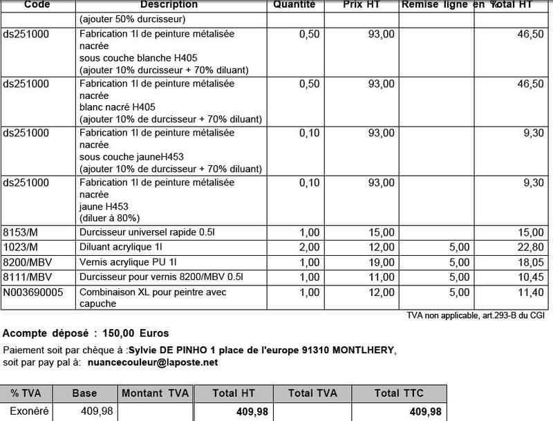

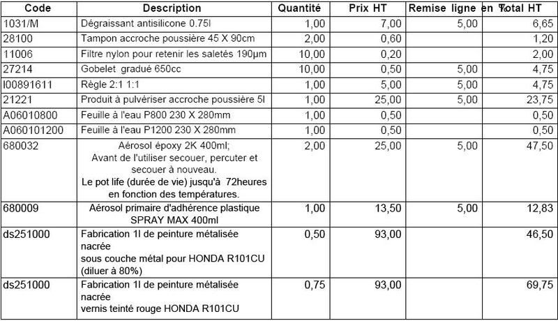

devis pour la peinture, merci Nuancecouleur, tres sympa et profesionel

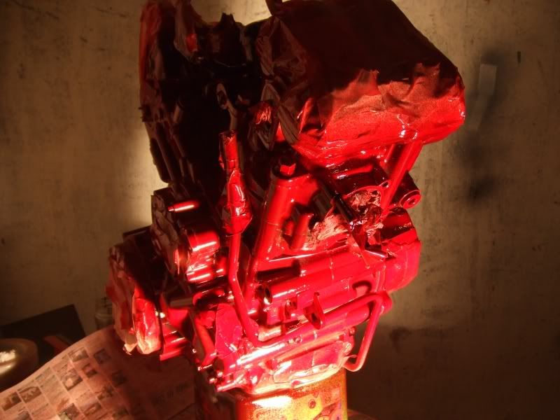

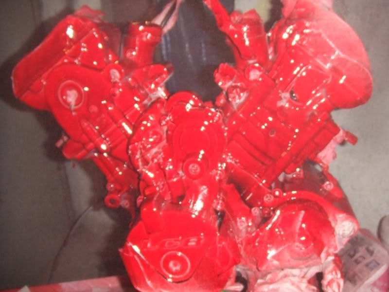

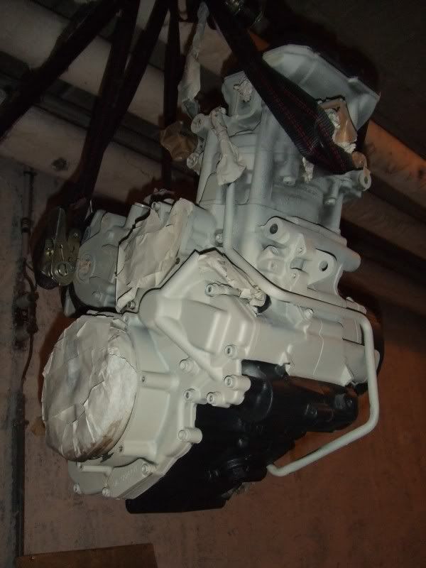

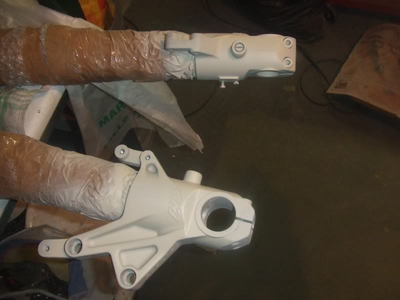

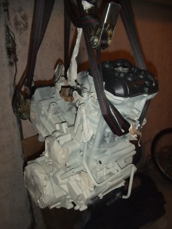

apret epoxy, bi-composant
super costaud
ça se mélange de dans

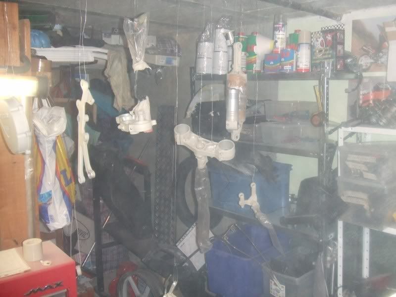

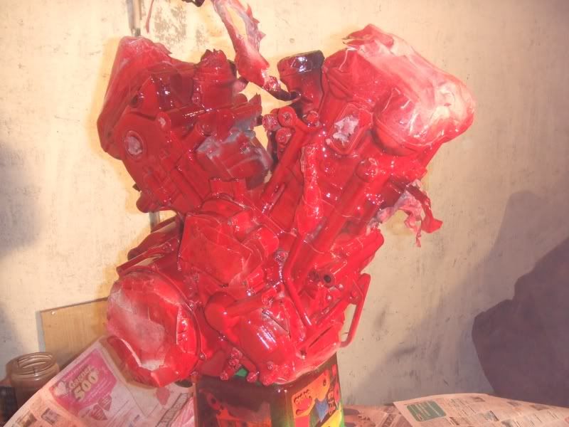

et le bordel commence

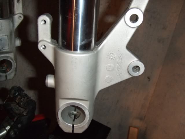

fourche:
[img]
http://i300.photobucket.com/albums/nn13 ... 62ec9c.jpg[/img]
25h 30min
595€
 Sujet du message: apret epoxy
MessagePublié: 08 Avr 2009, 11:44
27h 30min
595€
MessagePublié: 08 Avr 2009, 11:47
30h
595€
MessagePublié: 08 Avr 2009, 11:50
et bangggggggggggggggg!
