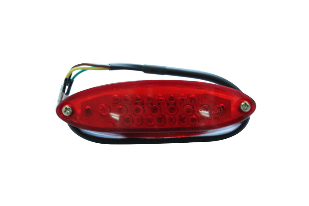

sinon j'ai commencé a dépoiler la selle et commandé mon feu ar. en gros je dépense des tunes et j'en branle pas une sur la meule :pain:

Franchement ainsi elle est top.
Chris Chappell a modifié des HD sur le même principe que ton projet et le rendu est super.
Juste à cintrer un U en bout de boucle arrière et y fixer dessous le support de plaque pouvant accueillir feux arrière, cligno et éclairage de plaque.
J'ai hâte de voir ton zephyr fini ^^
