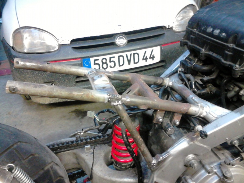

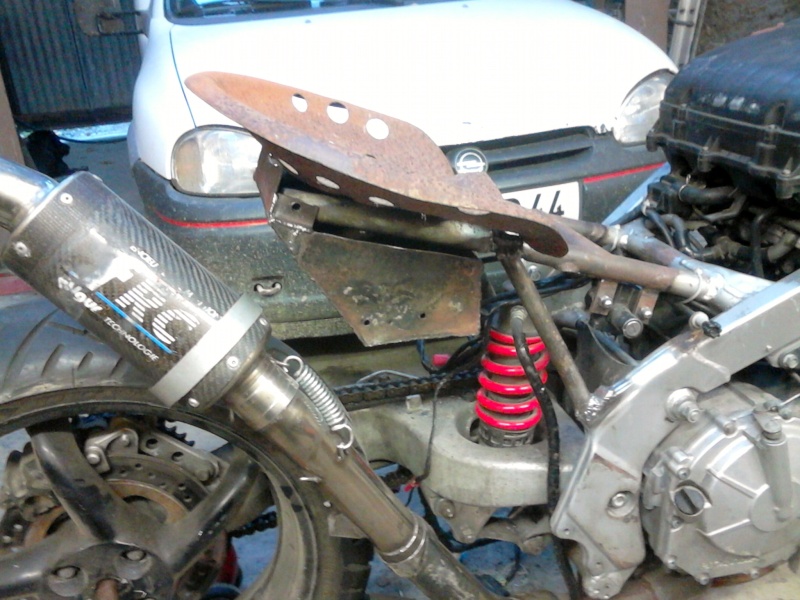

salut tout le monde
ça va pas :injure:
la coque fait bizar à la longue et la position de conduite est trop sur l'avant
MAIS ....

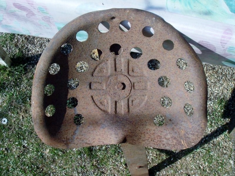

j'ai trouvé ça !
:diable:

Déja vu sur des custom' et ça passe moyen...
Sur un street....
Humm... chuis pas convaincu...
Mais c'est que mon avis, on peut être surpris :tchin:
essaye ;)
 Sujet du message: Re: préparation cbr 600 pc25
MessagePublié: 03 Déc 2014, 21:54
j'avoue que j'ai déjà eu l'idée, mais vu la forme et la taille du siège, ca le fera moyen
MessagePublié: 03 Déc 2014, 22:13
Sur un cafra ca peut faire sympa... :cochon:
MessagePublié: 03 Déc 2014, 22:26
:confused: je vois plus sa sur un bobber moi
MessagePublié: 03 Déc 2014, 22:34
Messages: 793
Localisation: 49 - mauges
Pareil, un peu septique sur le siege!
Après pourquoi pas, a voir......

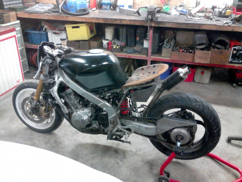

bon bin je test alors :pain:
donc on commence : ÇA c'est avant
Ça c'est après.
c'est un peu plus harmonieux que le merdier d'avant

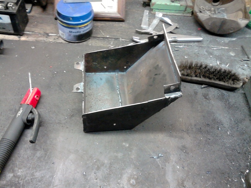

ensuite j'ai fait un p'tit bac pour le merdier électrique. TaDam :bounce:

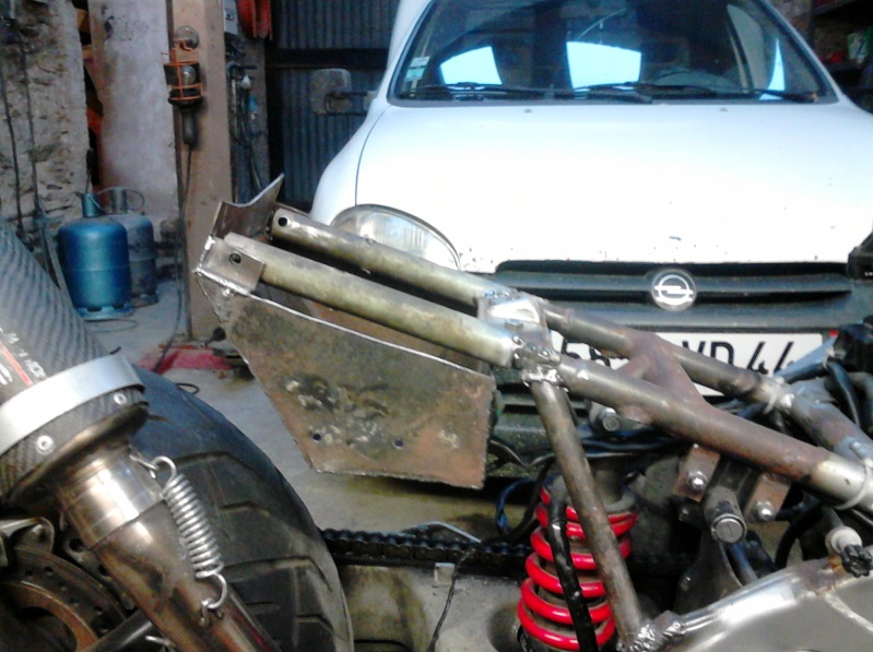

Mise en place !
impèk

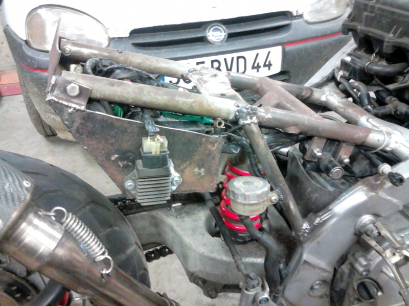

avec la selle !
impèk
On bourre tout le foutoir (ça passe, Ouf :pain: )

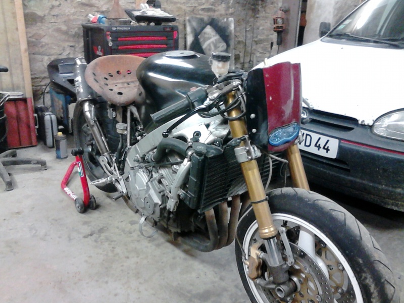

ET VOILA !!!
MADMAX STYLE :armes: :armes:

Avec un bâti minimaliste et sans le bac a batterie ce serait au top ;)
La il faudra que tu décape ton rese et que tu joue sur une teinte de noir mat ombragé et niquel ;)
MessagePublié: 04 Déc 2014, 22:30
ça le fait en fait ! :-)
+1 avec Sarz, le bac gâche un peu...
MessagePublié: 04 Déc 2014, 22:48
et une fois dessus c'est confortable?
pareil que les autres, ton bac a batterie gache un peu la ligne
MessagePublié: 04 Déc 2014, 23:30
Messages: 1150

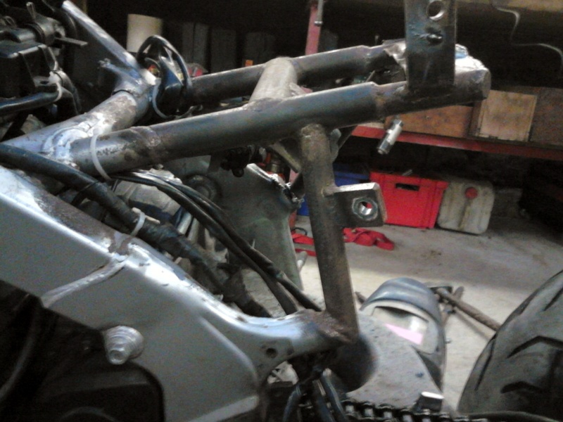

Ça peu faire sympa Ouai ;) par contre j'aurai pas confiance en ta boucle, tout ton poid est après tes renforts inférieur de la boucle donc ça pliera juste là ou tu es assis... c'est un truc à finir le cul sur le pneu :pain:

le souci c'est qu'il faut bien mettre la batterie et tout quelque par ... des idées ? :?
sinon céd, je fait 60kg ;) je pense avoir un peu de marge :pain:
moi je verrais ca plus en avant, sous le cul du résé, mais c'est peut ètre pas possible.
et pareil que ced pour la boucle, j'avais pas vu mais ca va plier :shock:
MessagePublié: 05 Déc 2014, 09:27
Messages: 1150
t'as beau être léger t'es pas à l'abri de prendre un nid d'poule que t'auras vu au dernier moment ou prendre des dos d'âne assez dur et la ta boucle ça va lui tirer sur la gueule. après c'est pas mon cul qu'est dessus :pain: :pain:
MessagePublié: 05 Déc 2014, 10:22
Franchement, y' a + que de l'idée, là !... :dance:
Le seul truc avec ces sièges c'est que ça fait mastoc sur une meule...c'est trop large en fait...je verrais bien un coup de meuleuse de chaque côté du siège (mais en laissant l'arrière comme il est) histoire de le dé-élargir de 1 ou 2 cm et affiner un poil tout ça...(Surtout que ton gabarit le permet, a priori)...
