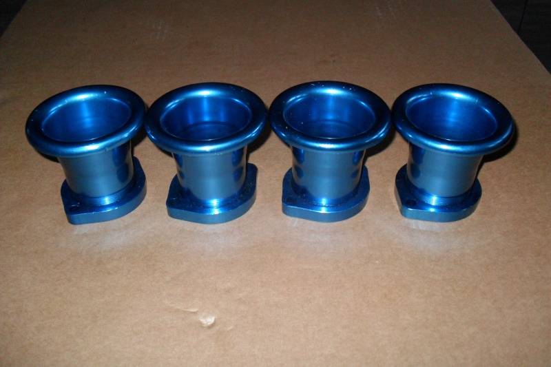

Ben je vais mettre de l'huile classique, neuve, ça devrai faire l'affaire.... par contre j'ai un truc qui me trotte dans la tête depuis quelques jours, une idée comme ça sans aucune certitude que ce soit mieux: faire un genre de collecteur d'admission avec de chaque côté un cornet, mais face a la route un peu comme sur le RAM air du TL de Leconte du fofo, qu'en pensez vous ? Ça gaverait plus en air en adéquation avec la sortie vance ou ça changerait que dalle ?

Ou un truc du genre du bandit blanc et rouge de la MR celui de sylvain!!!

lui c'etait un apport d'air sur des cornets(pour eviter l'accumulation de gaz détonnant, je crois...) ... la je pense qu'il veut mettre des cornets avec des tuyaux directs sur les carbus...
Si j'ai bonne memoire... c'est dure, l'admission active c'est pas gérer par des injections ?... je suis dépassé... quelqu'un de calé dans le coin ? je suis curieux aussi !!!!! :pain:

Bon après renseignements auprès de la personne qui m'aidera pour les réglages c'est trop farfelu et ça sera pas top a gérer. Le but presque rien genre filtre avec des boules a thé pour ceux qui voient ce que je veux dire...

Des trucs comme ça avec un bout de filtre et pas bleu :D
Bon là c'est pour une caisse mais c'est pareil
Rien, que dalle, nada...

Ouep c'est ça, et pour le petit filtre apparement ça passe bien avec des boules à thé, reste à trouver des exemples, j'ai du mal à voir comment fixer le tout

J'ai trouvé mieux:
Ça se monte avec des colliers autour de manchons en caoutchouc.
