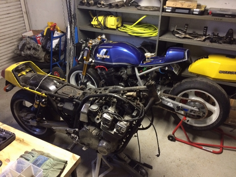

Hello!
un tout petit peu de news :D pas grand chose, mais on attaque le demontage :banana:
Le train avant etant deja casiment pret mais actuellement sur l'autre moto, je n ai pas grand chose à faire de ce coté la
par contre, je vais m'occuper de l'arriere, demontage du train arriere complet et pose du train de 11R :diable:
 Sujet du message: Re: GSX1100 Upgrade!
MessagePublié: 04 Avr 2018, 20:56

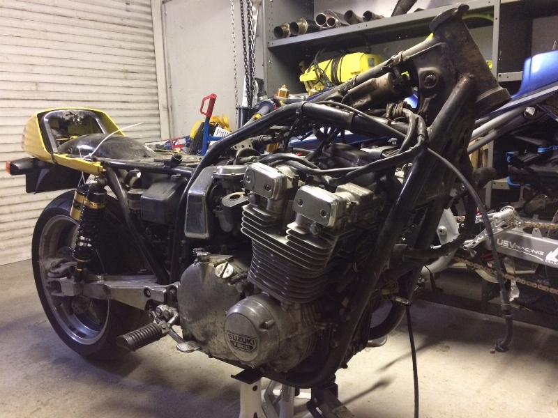

bon, j'ai reussi à installer mon palan, du coup je me suis occupé du train arrière
demontage, et presentation d'un bras de 1200 bandit :confused:
ca va pas, le bras est encore trop court
il faut que je test avec un bras de 11R qui est bien plus long, et egalement que je trouve un bras de 1400 gsx qui pourrait resoudre bien des problemes surtout pour les fixations amorto et etrier de frein
donc je cherche, et je pense malgré tout qu il faudra raccourcir un poil l arriere :D

:banana: tu as l'air tout bien dans ton nouvel atelier.
Va falloir qu'on lui trouve un ptit nom à celle ci pour pas confondre avec "La Fouinette"
Le bras de 1400 c'est ce qu'a monté Sboub sur son Inaz ;) ,il a été obligé de déplacer les ancrages d'amortos sur le bras pour retrouver une inclinaison correcte.A voir si tu auras le même taf à prévoir avec le cadre de GSX ou pas :tchin:

Oui je sui pas trop mal, un peu a l étroit mais bon ça fait l affaire :pain:
Déjà, avoir le garage sous la maison, c est top :love:
Pas de soucis pour lui trouver un ptit nom :pain:
Bon maintenant que tu en parle, effectivement, par rapport au gsx blanc (voir plus haut), les points d encrage des amorto ne sont pas situé au même endroit qu’à l origine :confused:
Je crois que je vais partir sur le bras de 11R, du coup Troy, j aurai peut être un peu de taff pour toi :pain: :pain:
Faut que je vois avec Beca pour faire des pattes d amorto à souder au bras ;)

et pourquoi tu regardes pas pour faire rallonger le bras d origine ? ca serait plus simple
MessagePublié: 05 Avr 2018, 10:49
Pour pas que ca fasse trop long ;)
Faut que je trouve le bon compromis entre un bras de bonne longueur, un arrière un poil raccourci mais en gardant les deux places :D
