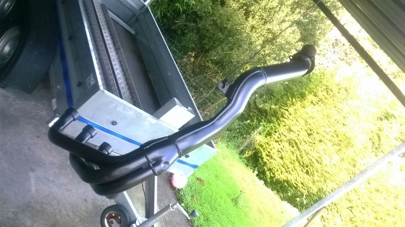

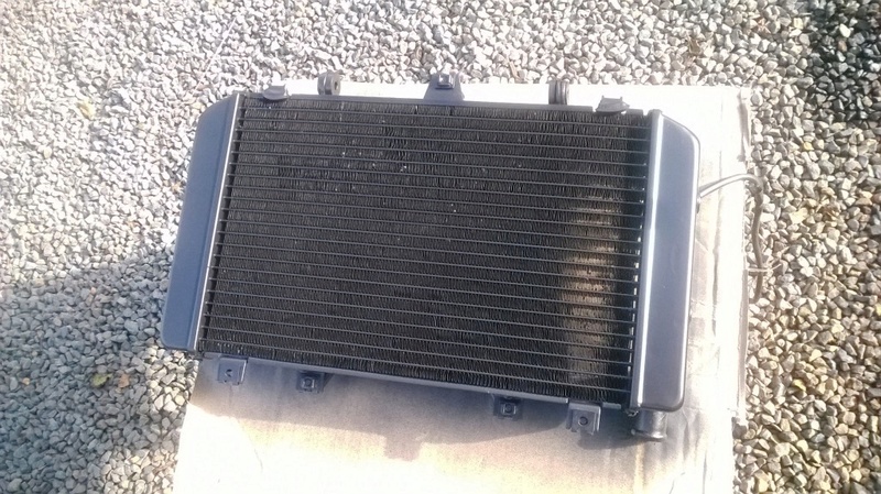

J'ai mis un coup de peinture sur le radia et collecteur :

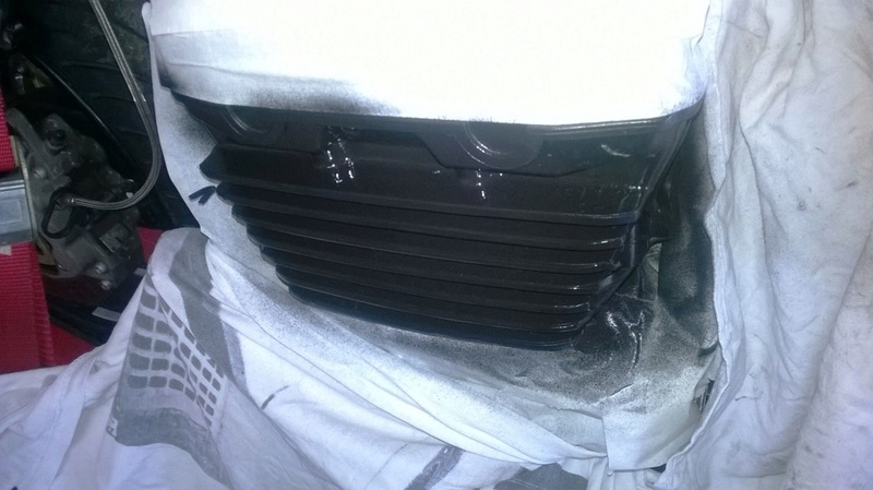

Du coup cachage :

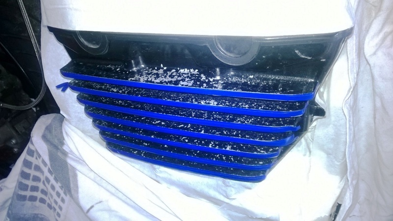

Barbouillage :

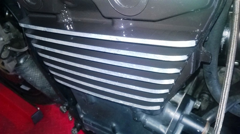

C'est mieux :-)

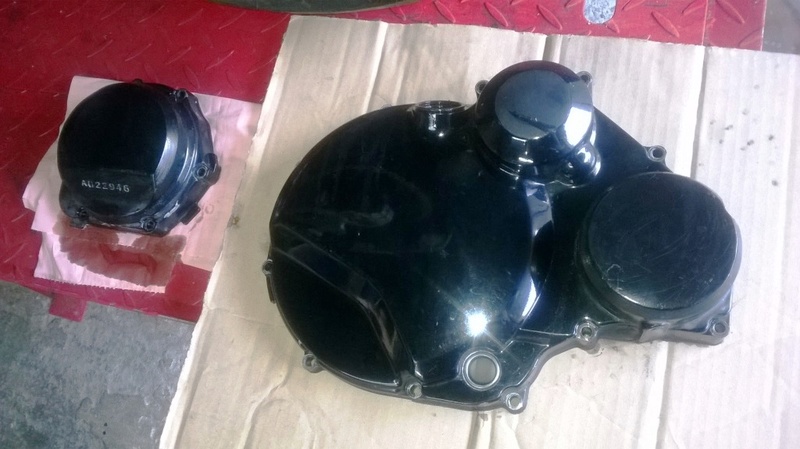

Les carter ont également morflé...
Suite à de probables petites chutes ils ont été repeint au pinceau... :siffle:
Je vais leur faire une couche de peinture grainée, ce sera bien mieux :-)

Voila pour le grainé :-)

Terrible ! :love:
T'as fais quoi comme préparation sur le carter avant peinture ? Sablage ? ou juste un coup de poncage à la main ?
C'est toujours la même peinture en bombe ? (si tu peux redonner le modèle, ce serait cool :rougi: )
Projets en cours :
 Sujet du message: Re: Des bouines sur un ZRX
MessagePublié: 27 Oct 2017, 12:54
Un simple ponçage léger.
C'est de la peinture de chez restom (pistolet)
Très facile a appliquer.

J'ai un pistolet à peinture (de merde), faudrait que j'apprenne à m'en servir un jour...
Pour de la "vraie" peinture (carénages etc...), je passe par mon pote peintre, mais pour des carters, je préfèrerais faire moi même (il n'aime pas peindre les moteurs en + donc...)
S'ils la font en bombe, je prends :love:

C'est class, et ca donne tout de suite un coup de jeune cet grainé.
Tu l'as deja essayé a la bombe Baz?
J'avais cru lire que Ryce l'avait faite cuir car l'effet n’était pas satisfaisant au four (je ne sais plus si c'etait a la bombe ou au petard)

Non, jamais essayé en bombe...
ça cuit avec la chaleur du moteur :-)

Si c'est top , mais quand tu l'applique le rendu n'est pas top , ça brille et c'est vilain mais quand ca sèche c'est nickel et costaud , par contre hyper salissant , karcher oblige

Je me suis relou et une fois de plus je me suis mal exprimé :ouf: . Du coup tu conseilles de la faire cuire ou pas la peine ? (Application a la bombe )

La peinture restom grainée n'existe pas à la bombe, problème réglé :mur:

Peinture en bombe vermiculée de chez wats motor, marque VHT je crois. Voir Chdim le spécialiste! C'est pas du grainé mais c'est très sympa!

Oui oui je la connais aussi celle de Chdim (elle est top d'ailleurs), mais là vraiment c'est le grainé que j'ai trouvé magnifique (et chez Restom ya pas en bombe :triste2: )
Mais oui ya des chances que je prenne de la vermiculée au final pour refaire le moteur propre (d'ailleurs faut que je prenne 1h pour vous créer 2 topics pour les "nouvelles" prépas :siffle: )
