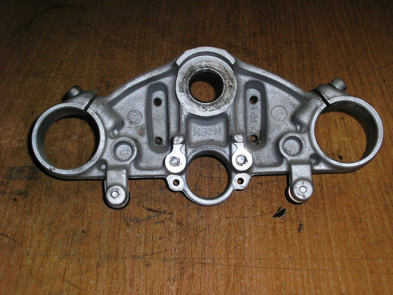

Après avoir demander conseil au taf,les creux ne seront pas remplie par soudure (risque de déformation du Té par de trop haute température de soudage...) Donc je pense élimine les supports de guidon puis rectifier la surface à la rectifieuse et je reconcilie le dessus du Té avec un rajout de plaque fixer par le dessus.....
Sinon comme le précise TROY pourquoi pas laisser le Té ajouré si cela ne risque rien. je ferais une photo du dessous du Té demain,il est resté au taf.

une photo de Google du dessous du Té

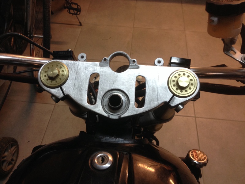

Cool pour vos avis positive ça me rassure :bounce: Ce matin mon collègue la passé à la fraiseuse, demain matin si j'ai du temps je vais faire la finition et en profité de supprimer les traces de moulage....

Effectivement c'est mieux sans souder y a pas masse de matière là dessous,sont radins ces constructeurs :pain:
Faut garder à l'esprit que certains alus,une fois soudés, sont raides comme de la guimauve ;)
Du coup tu refais une plaque supérieure avec un beau fraisage pour rhabiller quand même??

Voila la première ébauche du Té
Au départ je voulais rhabiller le Té d'une plaque mais je ne suis pas convaincu du résultat ....Je pense mettre par le dessous un petit grillage histoire que sa habille un peut les parties ajouré,vous en pensez quoi?? Le tout sera peint en noir.
J'en ai profité pour éliminer les traces de moulage sur le contour , vendredi je vais retirer les supports du compteur ainsi que celui du neiman. Du coup je vais être obliger de percer le Té dans l'axe des supports de compteur pour y fixer le compteur,ça va me permettre de le rapprocher du Té et de réduire l'espace entre le phare et le compteur.

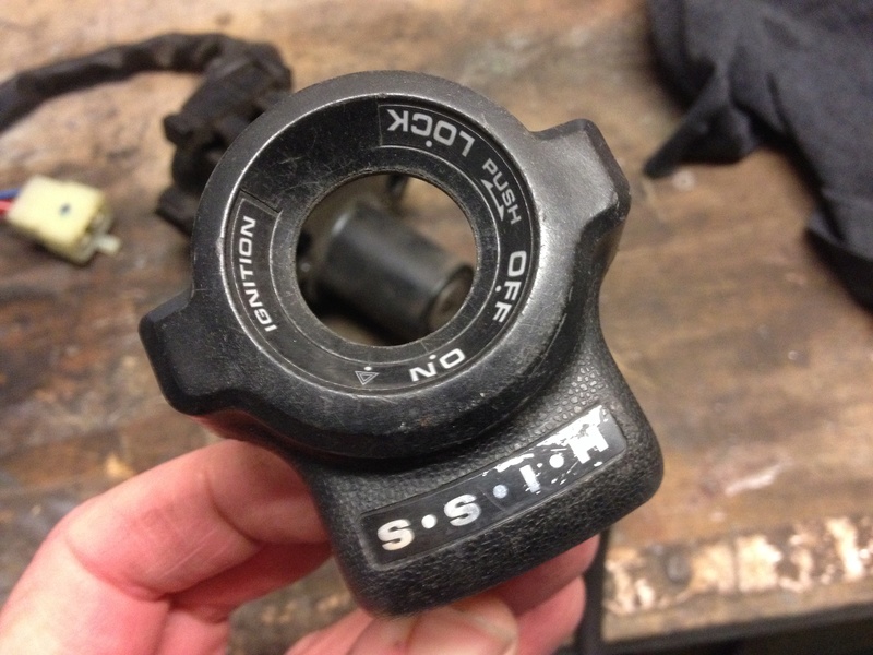

Sinon ça sert à quoi exactement la partie qui vient dessus le neiman? Si je le supprime ça pose un problème?

Sympa le té comme ca !
J'aurais laissé tel quel perso, pas fan de la grille en dessous.
Sinon tu peux essayer d'y intégrer les témoins lumineux dans les trous ca peut rendre bien.
Pour la partie supérieure, elle est uniquement la pour habiller a priori.

y à une connection dessus,donc ça doit servir à quelque chose....je n'est pas pu tester de démarrer avec ou sans la batterie est faible :D

Il est la pour détecter la puce qu' il y a dans la clefs
Essaye sans tu verras tu démarrera pas.

comme Mamat , c'est le transpondeur qui code démarrage.
tu as pensé a délocalisée le neiman? ça libérerait le té...
