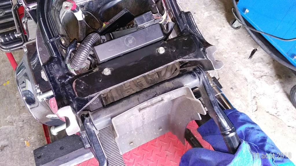

ça sent la barbouille du train avant ... :-)
J'ai du faire 2 trous dans l'espèce de plaque entre Té...
Avec le nouveau guidon les câbles de gaz et d'embrayage passeront par là...
(Je mettrai une bague en caoutchouc pour protéger)

Monseigneur :shock: ,c'est quoi cte T de fourche sur la page précédente :shock: :shock: :shock: Z'ont pas honte les Ricains :vomi:

:pain: C'est le cache de façade entre les 2 Té...

Oups... :siffle: Je sens que je vais me faire engueuler sur le forum Harley... :pain:

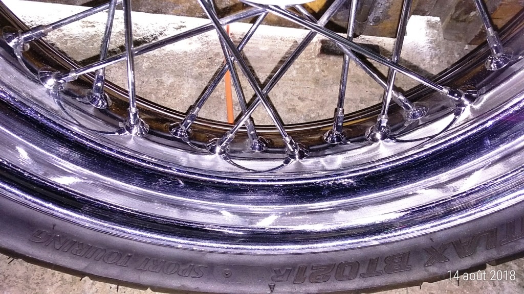

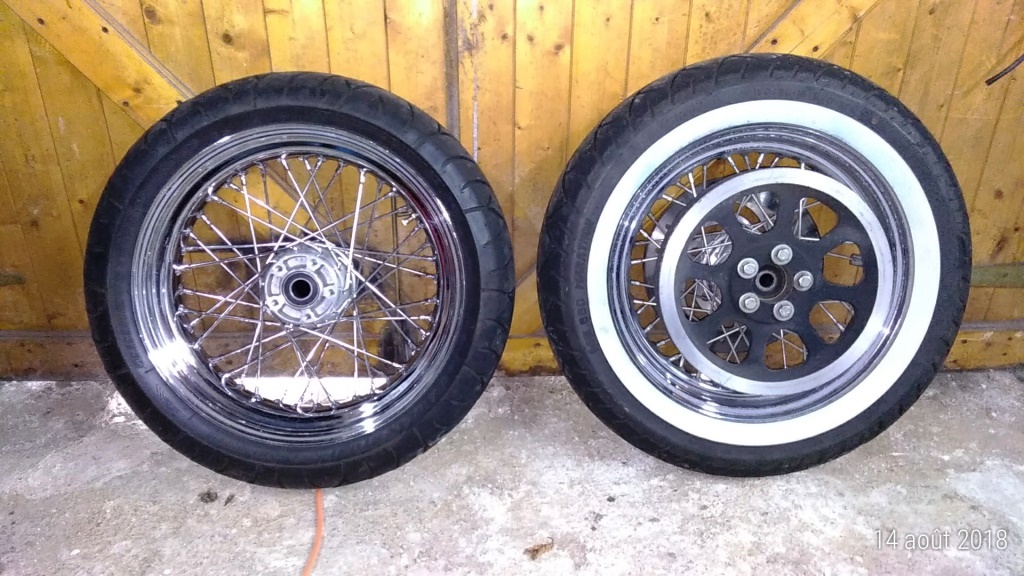

Je suis tombé sur une occaz' d'une roue de 17 montée avec un pneu de 180 à bon prix
(et en parfait état) :dance:
Une fois montée je verrai si c'est le max ou si il est possible de chausser un 190...

Elle est sympa. C'est une roue de quoi?
 Sujet du message: Re: Bobber softail heritage
MessagePublié: 14 Août 2018, 18:51
C'est un moyeu Harley sur lequel a été monté un voile de 17 :-)
ça m'arrange parce que si j'avais du acheté le voile les rayons le pneu + le montage de tout ça
j'en aurais eu pour au moins 2 fois plus chère... :-)

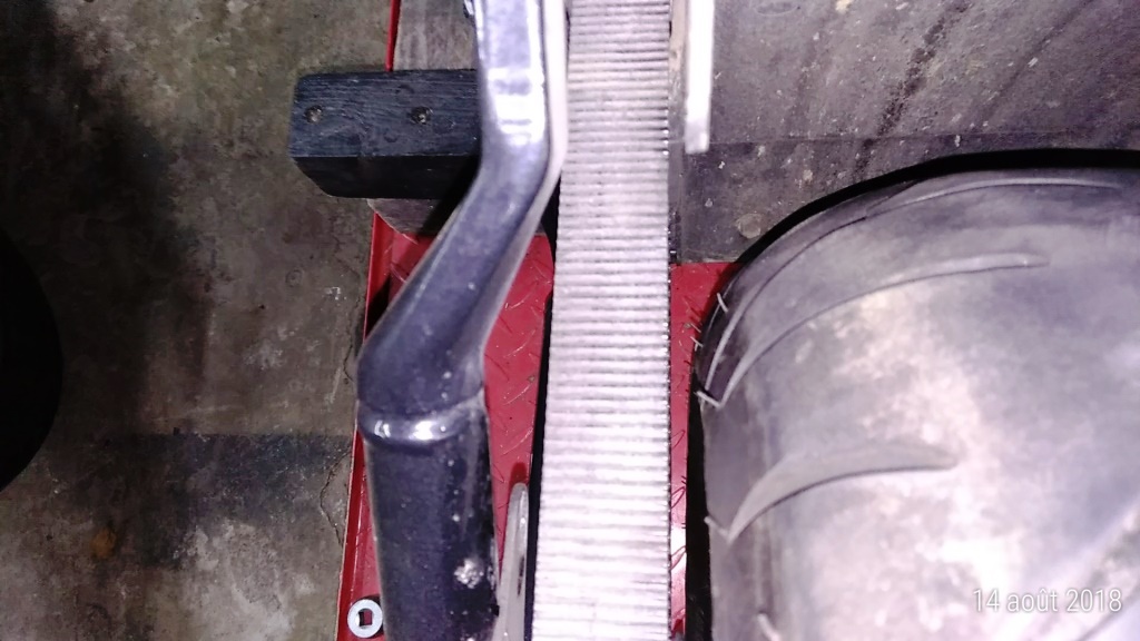

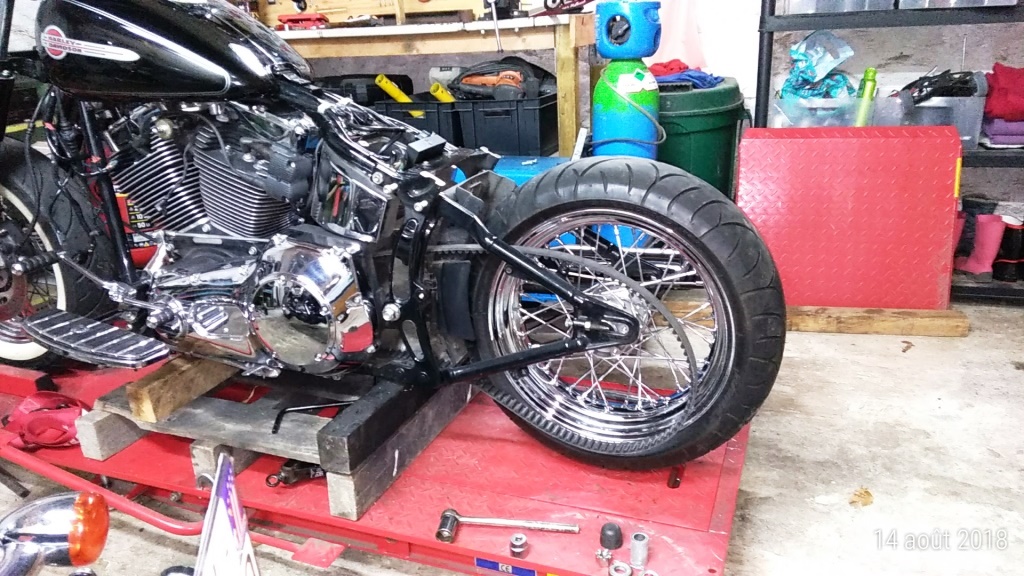

Après l'avoir montée...
J'ai encore de la marge pour monter un 190 :D :
Vous me direz ça fait pas grand chose...
Mais le problème c'est que là je suis en 180/55-17
J'ai donc un diamètre total de 630mm
Alors que d'origine en 150/80-16 j'avais un diamètre de 646,mm
Ce qui fait que je rabaisse la moto (qui n'est déjà pas bien haute...)
Si je monte un pneu de 190/60-17 j'obtiens un diamètre de 660 :-)
ça rehausse un peu...
