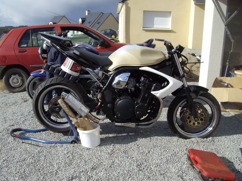

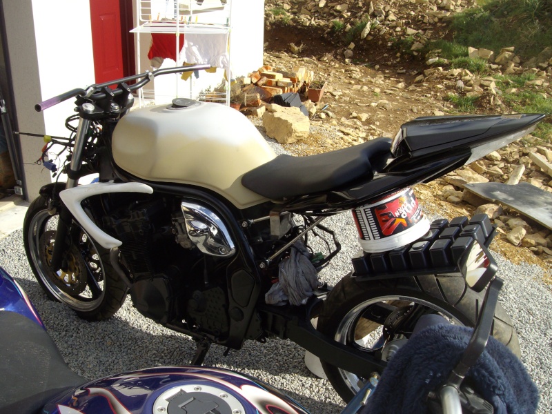

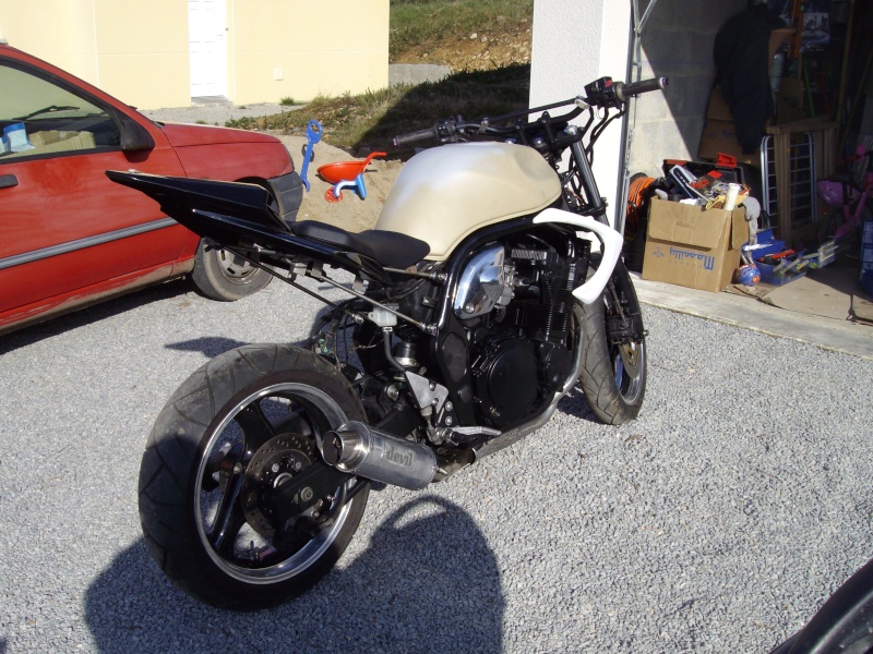

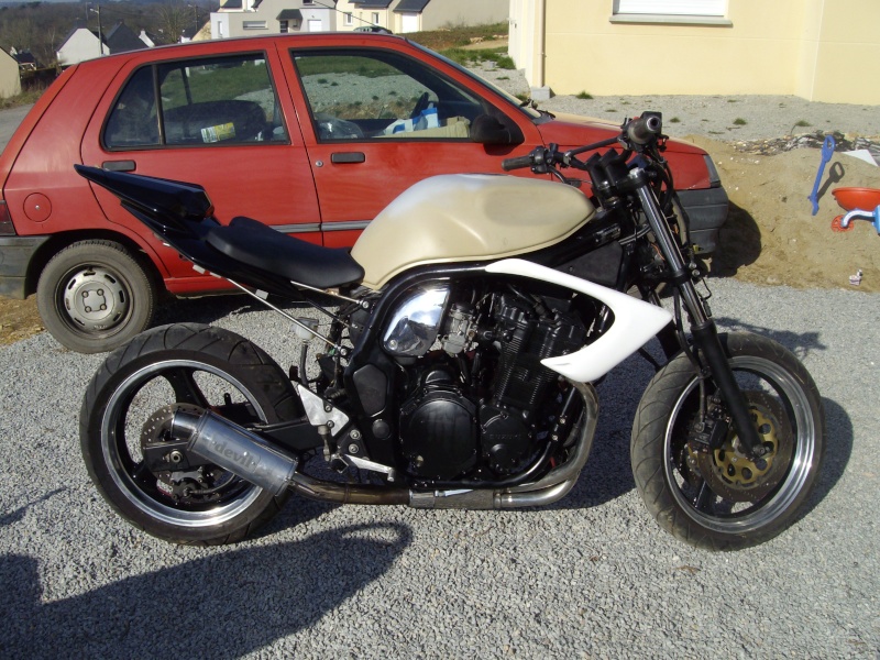

l'avancement des travaux suit son cours:
-remontage après contrôle et nettoyage du système de freinage en attendant de monter des plaquettes et du liquide neuf.
-mise en place du guidon...noir mat of course,
-soudure du silencieux,
-j'ai aussi commencé le berceau de la coque, mais j'hésite encore un peut sur la hauteur de selle avant de continuer...plus haute, plus basse...l'inclinaison est comme il faut autrement, car je suis à peut près parallèle aux écopes et au pot.
-j'ai remis en route le moteur et c'est que du bonheur de l'entendre, il tourne comme une horloge depuis sa révision (jeux aux soupapes et réglage/nettoyage carbu) reste a faire une petite synchro carbu et c'est ok!
autrement, quel potin le pot court malgré la chicane amovible!...mais c'est jouissif!!!

ca le fait bien !! je trouve la coque arriere a la bonne hauteur la !

Nickel la coque arrière ;)
Moi qui suis fan des anciens B6, je suis gaté .. En gros, tout ce que j'imaginais de faire sur un B6, tu l'as fait ^^

Nos voisins de radicalbandit pense que çà ne va pas être solide mon berceau arrière...alors que je n'ai pas encore finit!
Je sais çà parais léger, mais je sais où je vais, on vois de temps en temps des fighters allemands avec des bâtis identiques.
En plus elle sera en monoplace, donc, il n'y aura que la coque à porter...
Vous en pensez quoi tous?

la coque est à la bonne hauteur
par contre il est vrai que le bâti parrait un peux léger à voir comme ça

MIKABREIZH a écrit:
niveau solidité, çà va le faire, c'est pas du tube, mais de l'étiré diamètre 10mm.
et puis, je compte faire un peut comme un cadre de ducati avec des renforts un peut partout.
de tout façon c'est pas pour faire du stunt et poser le cul, c'est juste pour l'assise du pilote, il n'y aura pas de place passager et si à l'avenir il devais y en avoir une, bas je modifierai ou fabriquerai un autre bâtis.
bein alors ,toujours pas fait ces renforts a la ducat ? :confused:
je te pausai déjà la question de la solidité page 5.l'idée de faire un treillis soudé est très bonne,même en 10mm,le bâtis seras indestructible et très estetique :love:
