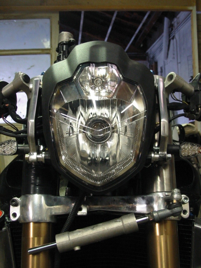

Entre deux, j'ai fini ça hier, pas mécomptent.
Je trouvait le MT03 un poil petit sur le 1000, alors il y a falu tricher sur la fix....
Les ingrédients ??
De l'alu 15mm d'épaisseur, une fraiseuse (une bonne lime et de la beer pour refroidir la machine :pain: :pain: ) du tube inox, un patoune, de la BTR 6, une paire de cligno de chez les krax..... et le tour est joué :pepsi: :pepsi:
Z'en dites koi ??
Bon effectivement, l'amorto de direction va tout de suite moins bien marché, et le néman va devoir giclé
Je prendrais une tof de d'l'autre coté, on y vois l'écope que j'ai du retirer
Et pis je finirais le polissage de la pièce ;) ;)
Bon ap' :tchin: :tchin:

 Sujet du message: Re: 1000 gsxr Rock'n'sport
MessagePublié: 01 Oct 2010, 12:15
Messages: 662
putain c'est beaauuuuuuuuuuuuuuuu !!
