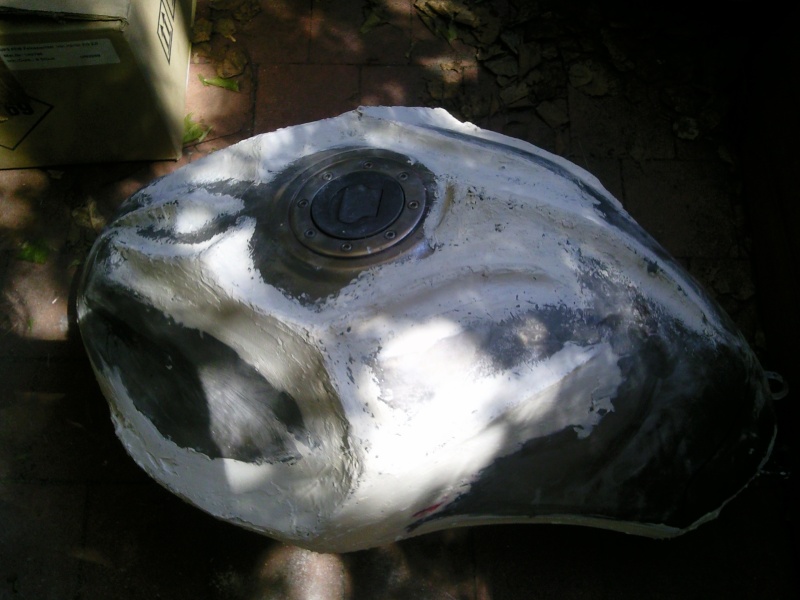

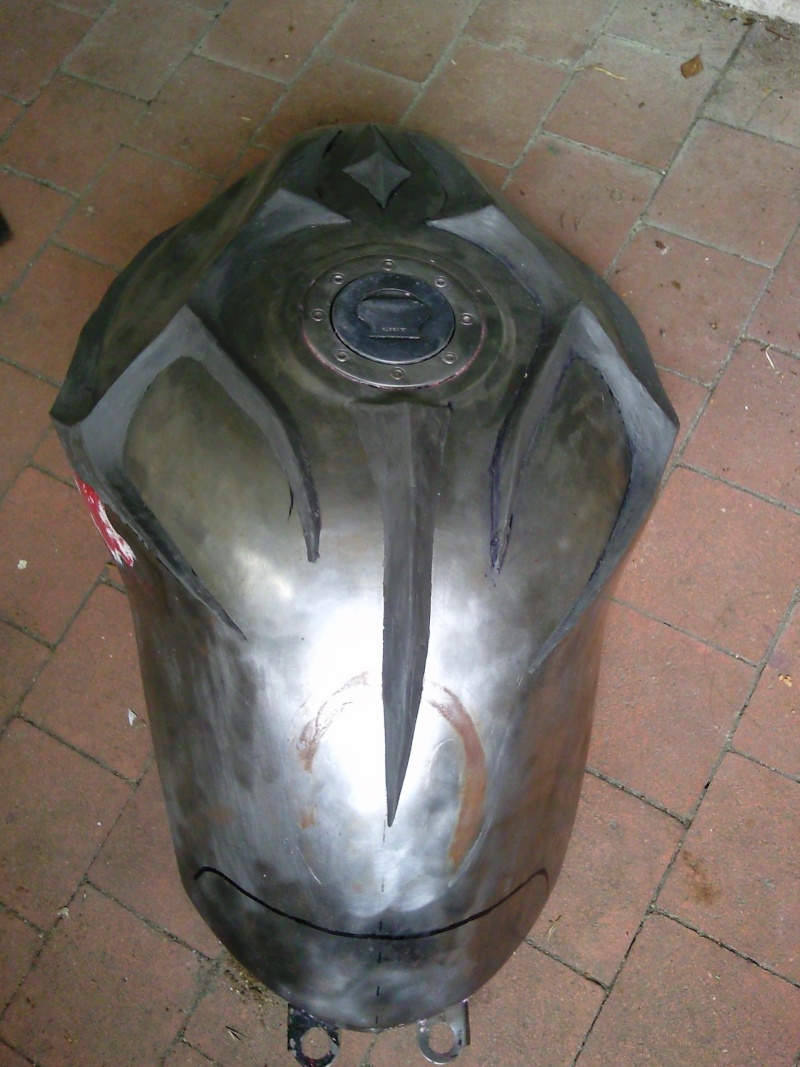

En fait je sait pas trop quoi faire a cet endroit et je n'ai pas envie de le laisser vide...si quelqu'un a une idée.
faire descendre la pointe du triangle beaucoup + bas peu etre
je suis dacord!! et encore une foi ca resterait dans l esprit de la tdf

vire ton harpon a burne et ne garde que la forme qui vient pres de ton bouchon et fait la descendre jusque la selle !
comme ca tu peut affiner de plus en plus !
sinon ca va faire bien fighter ! :D

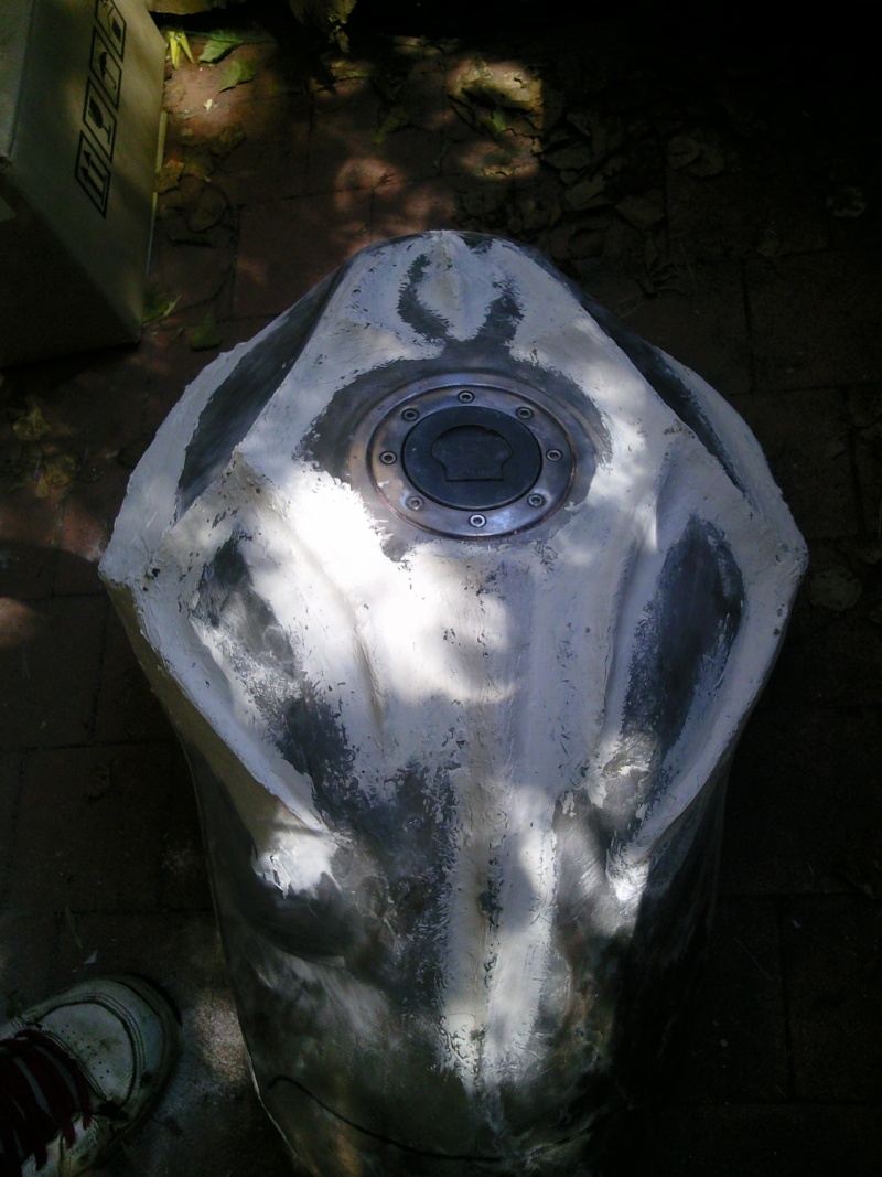

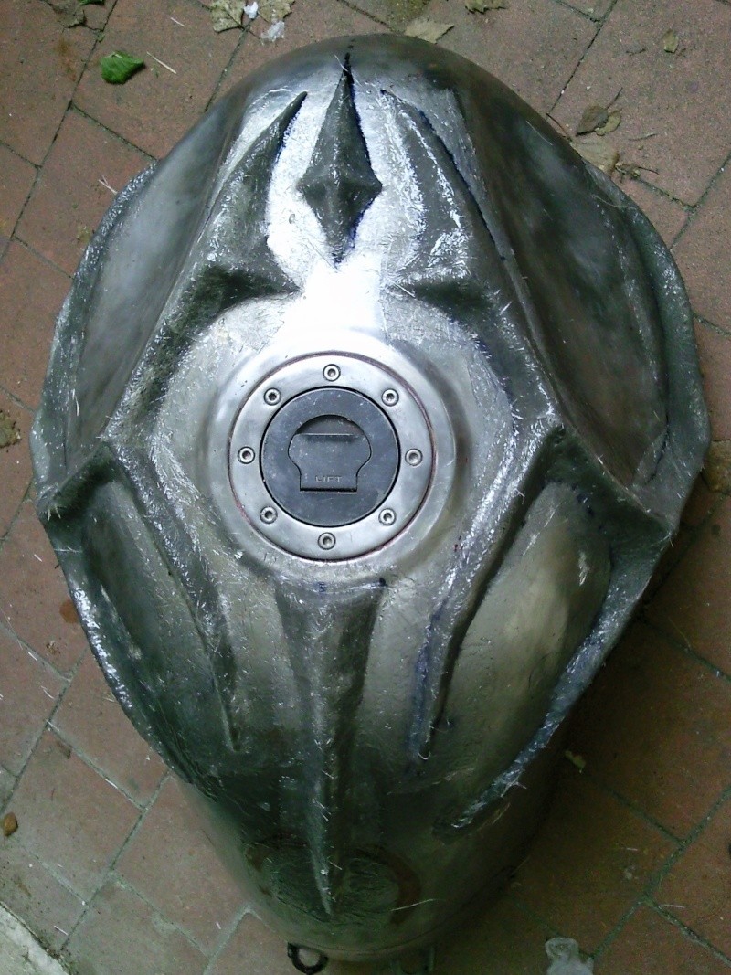

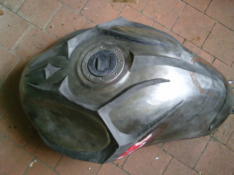

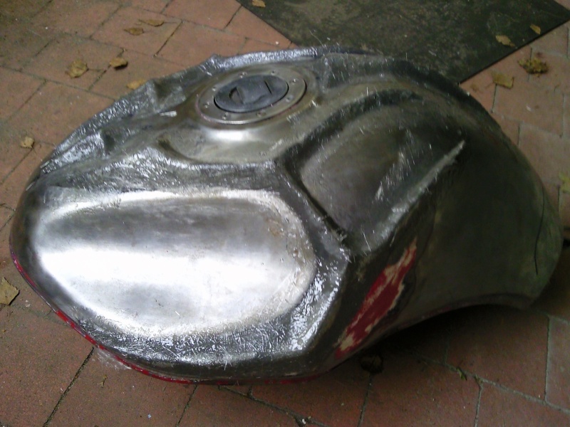

Bon aller un peu de news de la brele, en ce moment pas trop le temps de m'en occupper mais quand meme un peu...donc je me suis occuppé du résé, finition des moulures en plastiline et pose de la fibre.
Voila ensuite viendron des heures de mastique et de ponçage... :mur:
en esperant que le résultat final soit a la hauteur de mes esperance...

Yeahhh ton résé claque trop bien comme ça....tu as bien fait de suivre les conseils des copains la forme vers l'arrière etati pas top , la ça le fait bien ;)
hate de voir la suite

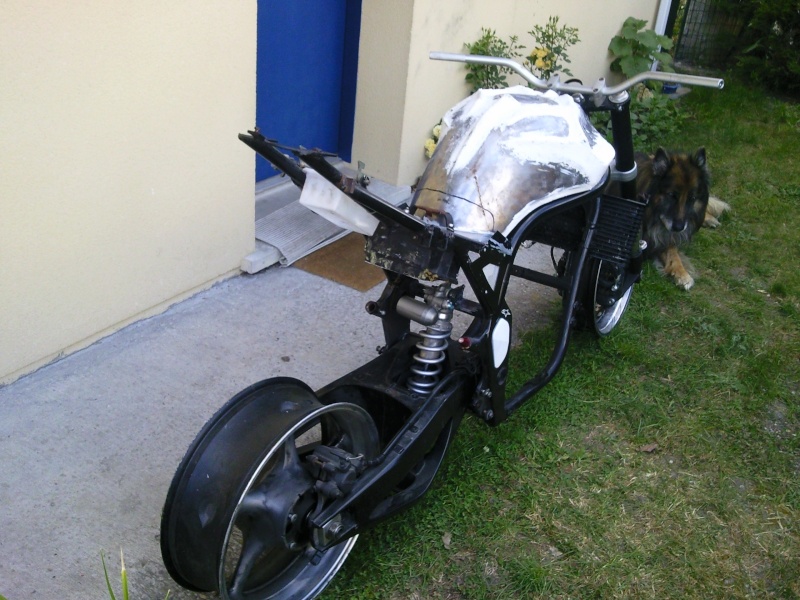

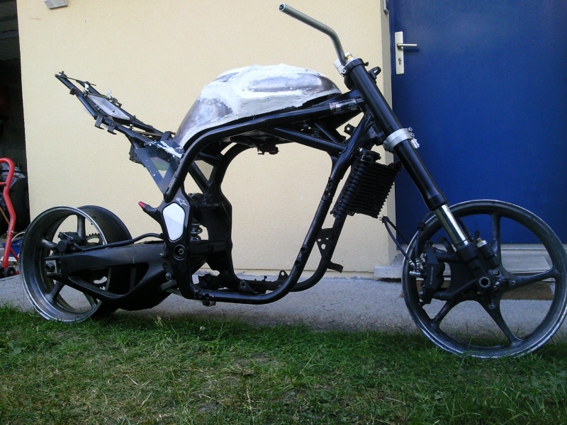

Salut les gars, bon j'ai un peu bossé sur la brele, donc j'ai commencé a mastiquer le résé, et vas y avoir grave de boulot mais bon c'est pour la bonne cause... :D

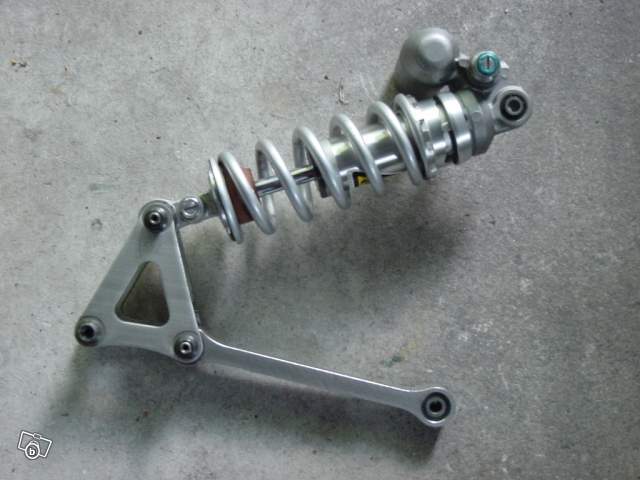

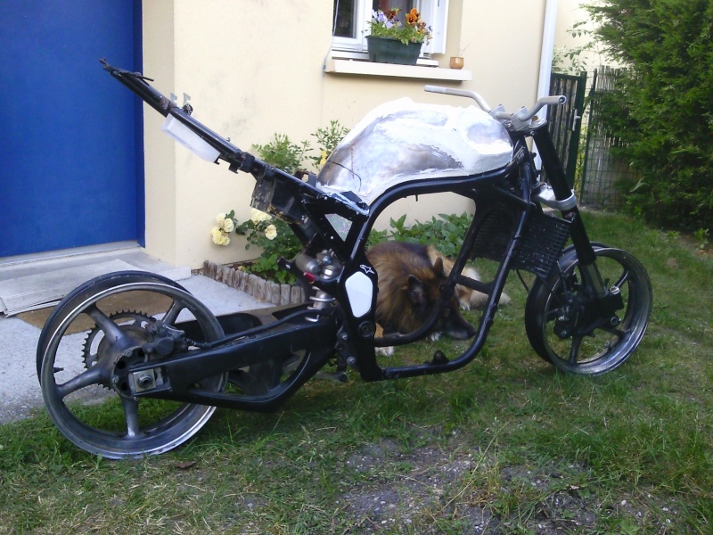

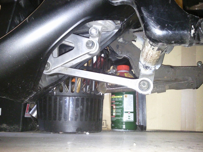

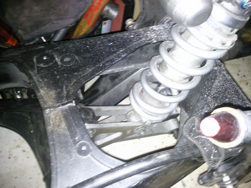

Ensuite j'ai commencer les fixations pour l'amorto et la c'est le drame :( j'ai beau chercher plusieurs point de fixation mais la suspette ne fonctionne pas, elle est toujours méga dur et sa suspen pas, du moins sa suspend quand je sort la bielle...j'ai pourtant esseyer de reguarder sur d'autre brelle monté avec le meme BO, nottament un B12, mais je ne comprend pas pourquoi moi sa ne marche pas... :thankyou: :thankyou: si quelqu'un a une idée... :?
Bon j'vous quand meme des tofs...

elle va être superbe comme sa fait moi des photos de ton système de biellette etc... j'y était la semaine dernière et j'avais le même problème je pourais peu etre t' aider :-)

C'est ce systeme, mais j'ai pas de photo monté sur la moto a part celle d'haut dessus...
MessagePublié: 15 Mai 2011, 11:51
Messages: 217
ce n'est pas le même que moi. je ne voit pas très bien monté sur les photos c'est cacher mais il me semble que ta biellette est trop basse moi j'ai été obligé de changer le triangle et un de zx6 les biellettes sont celle du bandit. j' avais essayer avec le triangle de gsxr et sa ne bouger pas pareil avec celui du bandit.

Voila des photos du système de suspention, donc cet après midi je vais ésseyer de remonter la bielle et de la metre plus près du cadre pour voir si sa change quelque chose ou pas...

autant pour moi pourtant elle a l'aire d' avoir un bonne angle c'est bizar :?
