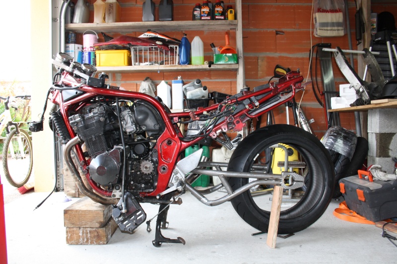

Bizarre ta façon d'elargir la jante... :confused:
Perso j'aurai coupé une des jantes en deux, recuperé la partie centrale sur l'autre et soudé le tout ensemble.
Là en modifiant l’extérieur de la jante, est ce que le talon du pneu va bien plaquer??
La partie où le talon vient faire l'étanchéité reste intacte. Sur cette photo le gars a rajouté un cerclage, perso je ne rapporte qu'un seule cordon de soudure avec mon principe.

J'ai un tourneur a coté de chez moi qui a un tour qui peux la recevoir donc je la fais tourné puis souder et re passage par le tour
MessagePublié: 01 Nov 2011, 14:29
Le BO est pointé en partie pour permettre de voir l'alignement de chaine et la longueur final.
L'encrage de l'amortisseur est aussi a mettre en place puis le renvois de chaine etc....
Le bâtit lui sera plus court par la suite.

vers chez moi j ai un mec qui fait sa aussi pour les harley je me suis jamais rensseigné pour les tarifs
tu vas faire un renvois de chaine pour tous aligner?

parcontre je trouve l exentrique ( c est comme ca que tu l appel je crois :confused: ) fait gros par rapport au BO sinon chapeau :shock: il defonce!!!

Super beau par contre petite question conne comment tu vas faire pour tendre ta chaine ? :rougi:
Avec l'excentrique justement, c'est lui qui fait office de tendeur de chaîne... ;)
