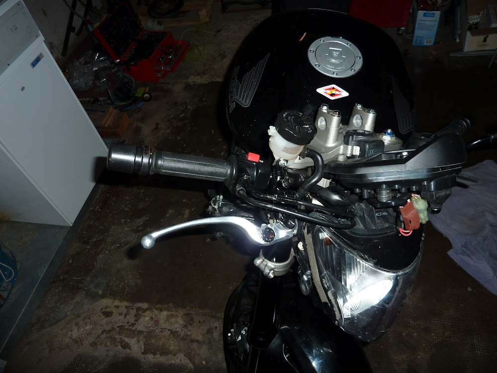

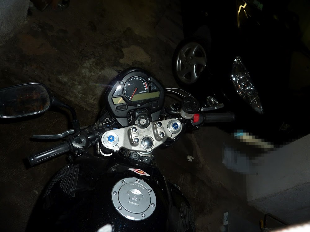

voila les dernieres news comme dit plus haut j'ai enfin monté et purgé mon nouveau maitre cylindre de gsxr.
On peux voir aussi que j'ai commencé à remonter mon bloc compteur.

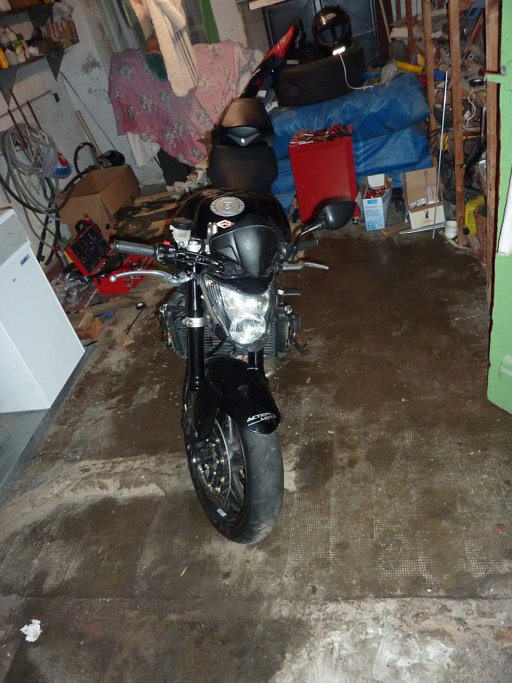

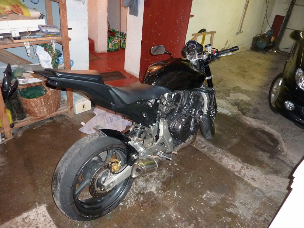

Sinon j'ai aussi acheter un reservoir taillé masse pour l'arriere.
Voici quelques photos avec la selle montée.

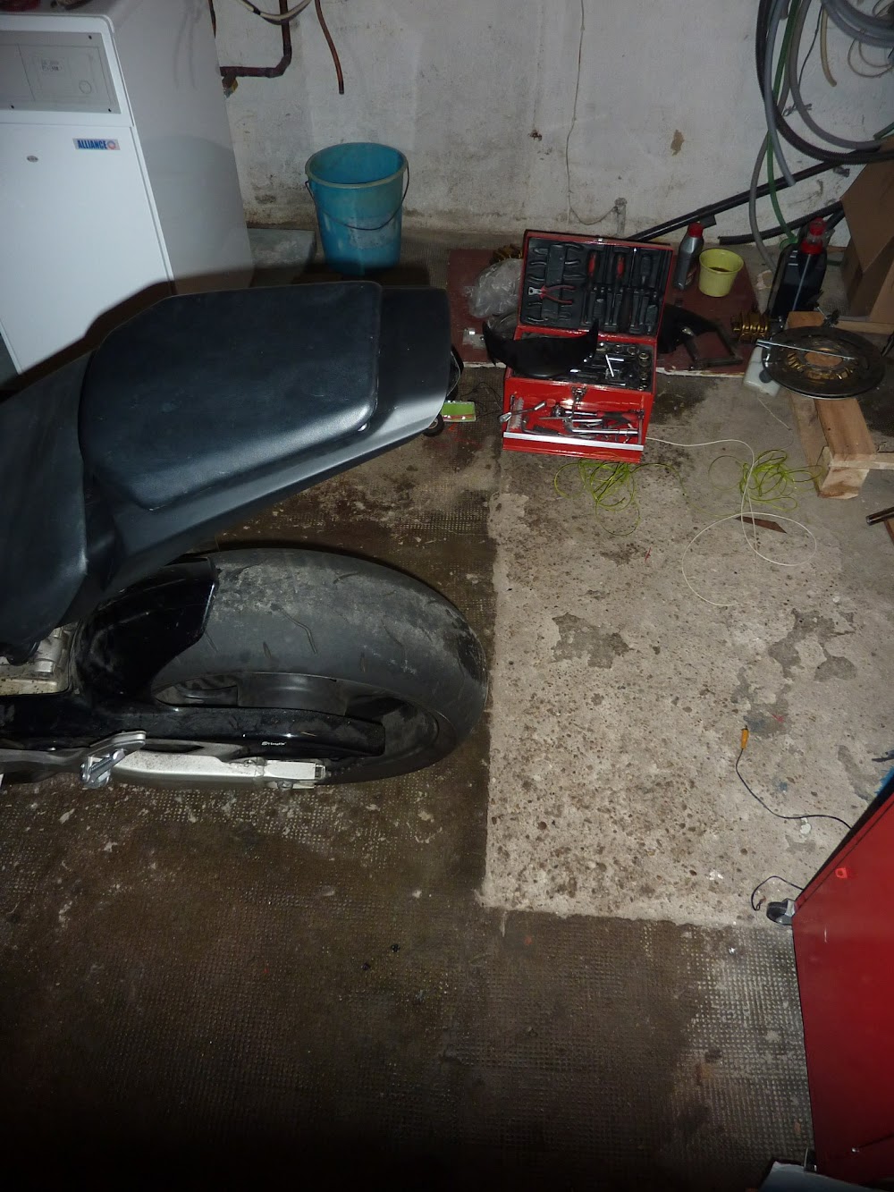

Une photo montrant bien que l'arriere ne depasse pas la roue.

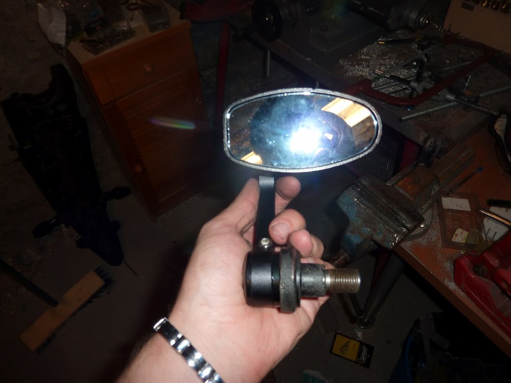

Une fois tout ca fait j'ai recu mais retro embout de guidon.

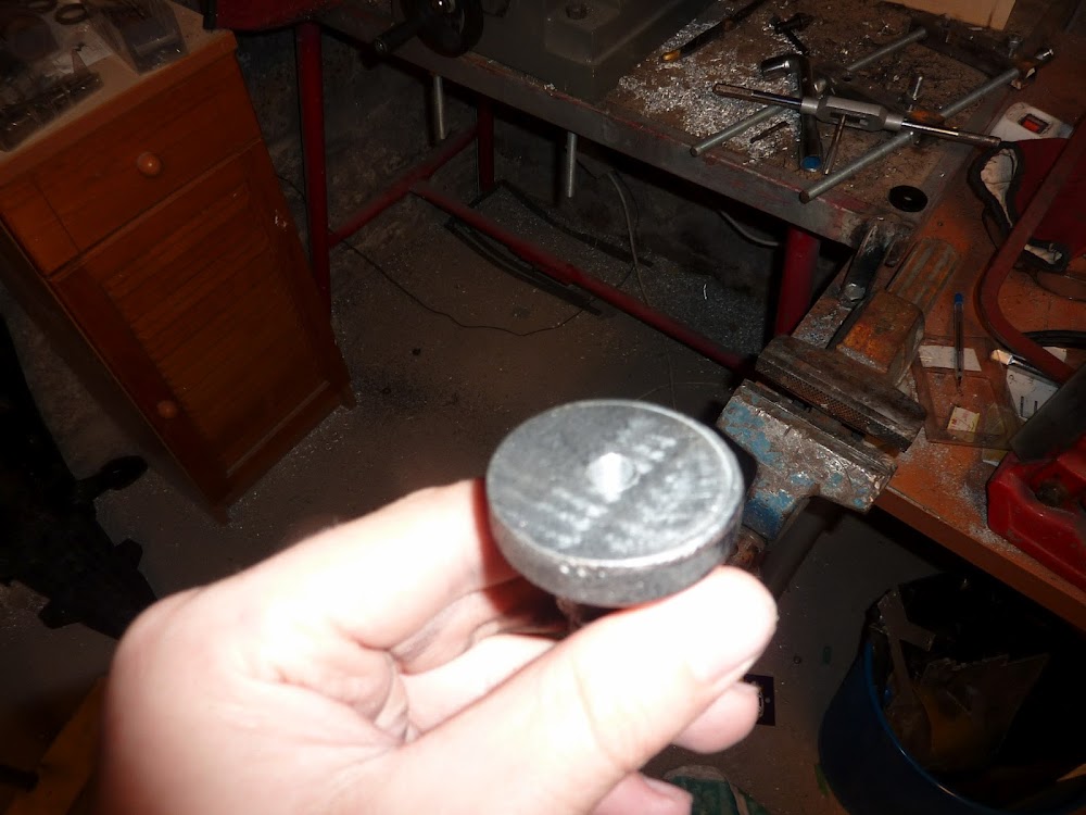

Mais ayant des embouts pas normaux taillé dans la masse qui ce vise dans les demi guidon je ne peux pas les monter sans modif.

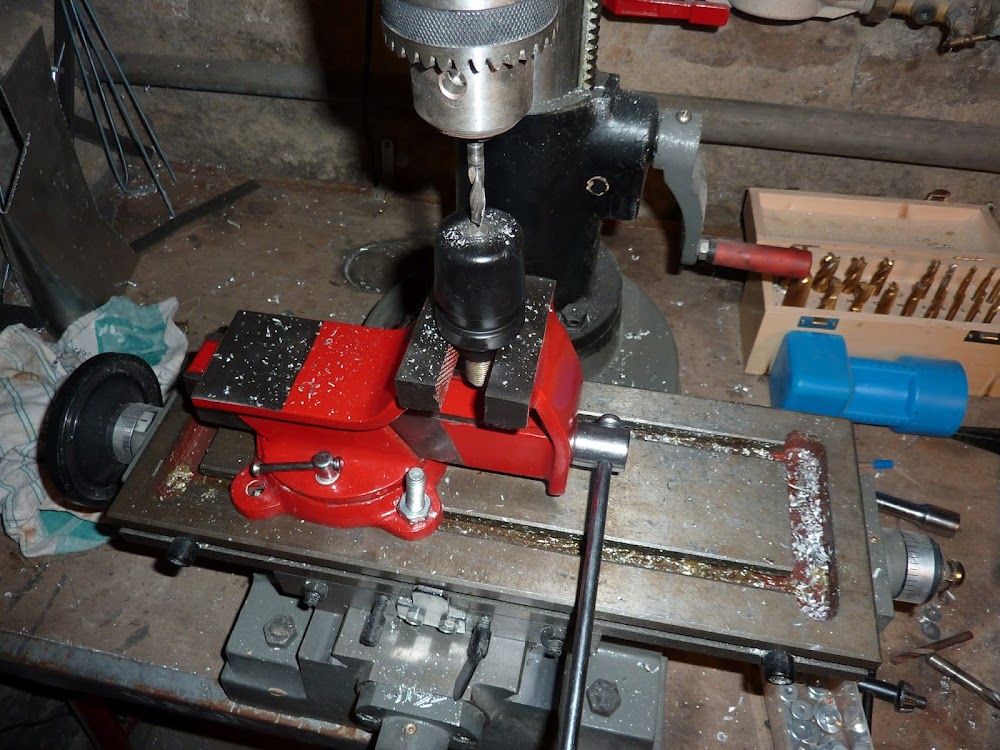

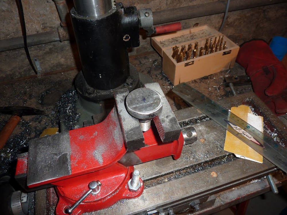

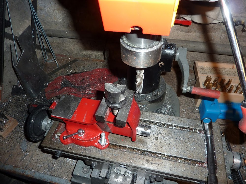

Alors j'ai usiné ces embouts.
Dans un premier temps j'ai dut enlever les 2/3 en longueur. (putin l'inox c'est chaud à usiner).
Apres j'ai percé et tarauder le centre
Et avec le retro.
Voila maintenant faut faire pareil avec celui de l'autre coté, je vais en chier lol.
Apres une petit peinture des embouts avec une bombe histoire de...
Et apres plus qu'a brancher les cligno et elle roulera.

c'est ce que j'ai fait à mi chemin puis apres j'ai une passe à la fraiseuse pour avoir qqch de lisse.
Mais l'inox reste une belle merde à scier et à usiner

Voila j'ai fait mon deuxième rétro.
et une fois sur la moto ca rend plutot pas mal et la vision est franchement mieux qu'à l'origine.

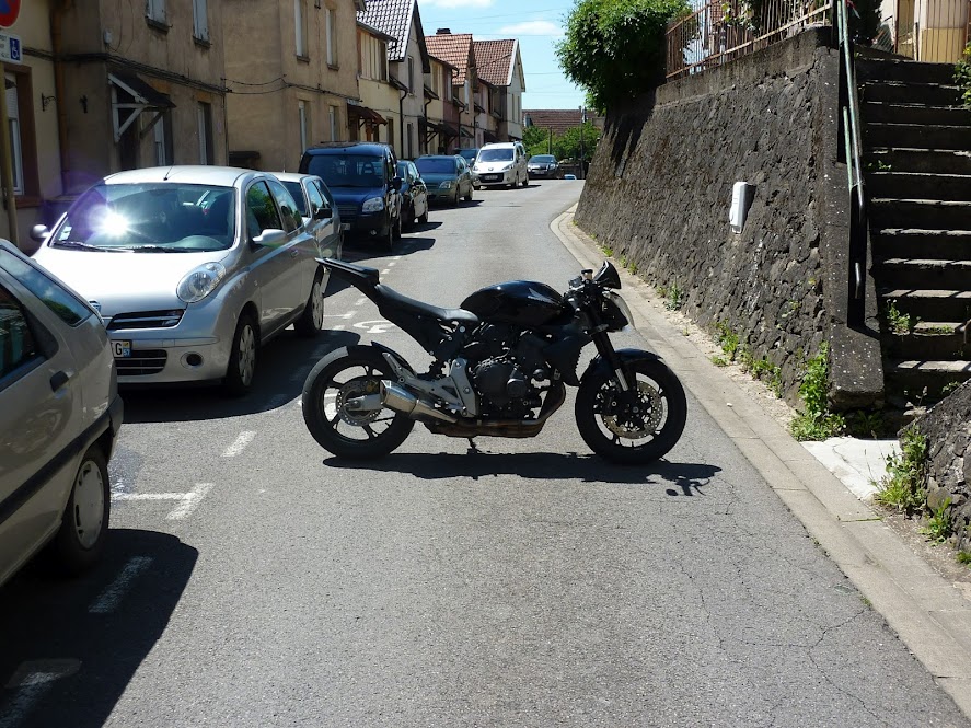

Voila j'ai passer une bonne journée à rouler après avoir branché mes clignotants.
Et première chose ça fait du bien de rouler la vache ça faisait longtemps.
Et plutôt content de ma nouvelle position surtout à l'attaque.
Par contre l’arrière se déleste un peu plus sur les gros freinage.
Sinon sans gros problème tout fonctionne bien.
