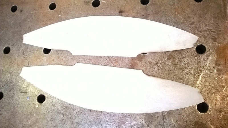

Sinon j'ai attaqué le garde boue :

Même si je sais que c'est ton métier
Comment fais tu pour créer tes plans de projet? Des dessins uniquement à la main? Un logiciel? Une bonne tête pleine d'expérience?
Faut quand même avoir une bonne idée de la 3D pour partir avec du 1D assemblé :confused:
Ca me fait penser à du papercraft.
MessagePublié: 10 Nov 2015, 18:33
Tu peux faire une photo plein profil stp?
MessagePublié: 10 Nov 2015, 19:32
Zéro plan David ;)
J'ai toujours bossé et je bosse encore sur logiciel 3D professionnellement.
Au moins là ça change, c'est "artisanal" et c'est plus drôle et gratifiant quand ça sort direct des mains :-)
Mais je pense que l'expérience aide beaucoup.
Particulièrement les années passées à dessiner des yacht et unités militaires.
D'ailleurs j'en rigolais avec un collègues, je pense être vachement influencé par le dernier sur lequel j'ai travaillé :lol: :
Mais j'ai bien progressé sur celle là :-)
Je pourrai être plus ambitieux sur la prochaine :faim: .
Tiens Ch'gros de profil ;) :

ca claque la vue de profil, tu va bientot avoir un carnet de commande a sortir des projet homemade comme ca,
en gros t'es juste parti d'une selle et un cadre, impressionnant le taf réalisé, j'me répète.

:bave: :bave: :bave: c est ouf, y a un boulevard entre la 1ere rea et celle la, qu est ce que ca va etre la prochaine :love:
une petite critique, l inclinaison du feu avant qui aurait pu suivre la fourche, un detail :pain:

Super taf Baz,
je me doutais bien que tu faisais tout avec ton jus de cervelle!
les meilleures réalisations sont souvent celles faites au feeling!
les plans c'est bien mais entre le plan et la réalité, y a souvent un monde!
Te reste plus qu'à y mettre des vrais pots!! :siffle: :siffle: :siffle:

MessagePublié: 10 Nov 2015, 20:40
Allez, une critique pour une fois. Je trouve que l'angle de la partie haute du sabot donne trop d'espace par rapport au cylindre avant. C'est accentué par la longueur du sabot.
Je me demande si avec l'inclinaison de l'arête du résé qui se trouve juste au dessus de ton genou une fois en selle ca serait pas mieux.

:thankyou: Pour les coms les gars ;)
Pour les inclinaisons :
La fouine, faut pas que le phare soit trop enfoncé dans la tdf non plus.
Ch'gros, j'ai plus essayé d'accorder le sabot avec la coque.
Après ça dépends ou on regarde et avec quoi on essai de la faire correspondre... :lol:

Là de profil c'est l'arrière de réservoir qui choque, en cassant l'arrête ce serait moins gros ^^

le sabot est top, il rend bien avec l'ensemble.
Juste le cache bobine qui est limite trop simple, j'attends de voir ce que tu vas faire a la place.
je suis admiratif devant ton travail.
