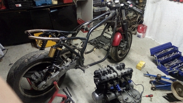

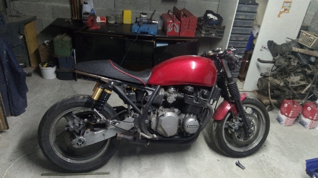

salut la compagnie après une longue pause imposée, j'ai remis le nez dedans. j'aurais dû attendre encore un peu mais j'ai craqué.
la moto a 16h hier.
puis a 20h après un allègement plutôt conséquent.

au programme c'est nettoyage, peinture et finition. en gros, la finir :pain:
tu peux voir de quoi je suis parti page 60 :fear: .

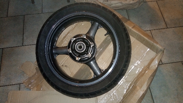

roue de zr7 reçu.
est ce que quelqu'un saurait m'expliquer pourquoi le roulement du porte couronne est identique sur le zeff et le zr7? un 6205c3 25/52/15. alors que l'axe du zeff fait 17 et celui du zr7 20mm :confused: :confused:

pif85 a écrit:
roue de zr7 reçu.
https://www.motorcyclespareparts.eu/kaw ... 78715.aspx
https://www.motorcyclespareparts.eu/kaw ... 88014.aspx
T'as pas une entretoise qui rentre dedans :?
