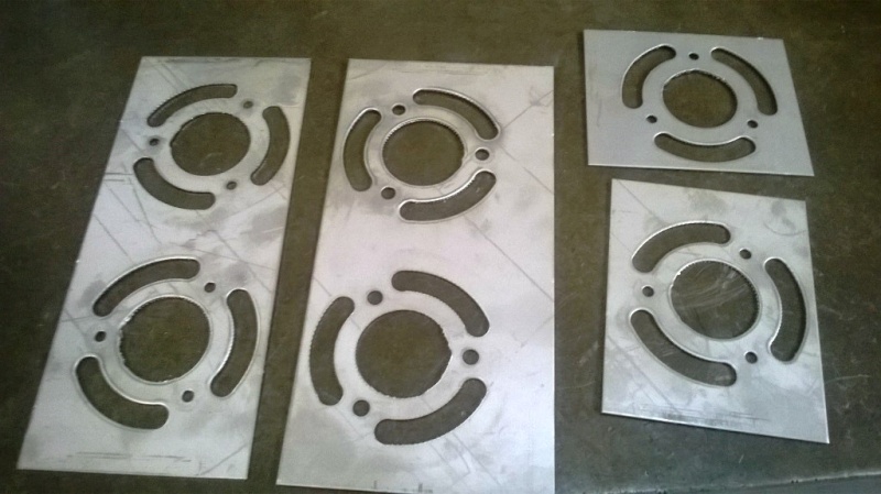

J'ai dégrossi vite fait à la poinçonneuse les brides des pots :
2 pour le collecteur
2 pour les tubes coudés
et 2 pour les pots d'origine
Comme ça je pourrai inter-changer facilement :-)

pk, le collecteur ? :confused:
MessagePublié: 17 Nov 2015, 18:09
Je soude une bride sur le collecteur et une sur le pot
Pour les visser ensemble.
Pour le moment il n'y a qu'un emboitement ;)

Parce qu’aujourd’hui le collecteur sort avec des manchons, et que si j’ai bien compris il veut mettre des brides pour inter-changer rapidement les pots.
Surtout que la version pots courts devra contenir les chicanes.
Sous réserve d'avoir bien compris :D
MessagePublié: 17 Nov 2015, 18:38
C'est aussi pour les fixer et maintenir leur orientation efficacement :-)

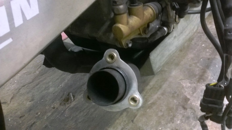

Voila, celles du collecteur sont faites (avec leurs inserts, celles des pots n'en auront pas)

Pas fan , ça va faire bizarre avec tes tubes ? :confused:
MessagePublié: 17 Nov 2015, 22:30
c'est vrai que ca va casser la ligne de la ligne d'échappement, dur a dire, et a comprendre :pain:

Heu... C'est des brides d'échappement les gars...
ça se voit quasi pas... :pain:

Pkoi tu ne mets pas un simple collier? c'est plus discret non?
MessagePublié: 18 Nov 2015, 00:16
Pour les petits tubes ça suffirai.
Mais pour les pots d'origine, l’emboîtement
à beaucoup mais vraiment beaucoup de jeu...
C'est la raison pour laquelle j'ai trois vis,
je pourrai légèrement ajuster l'orientation au serrage :-)
Mais je vais monter à blanc demain pour voir "comment ça se voit".
Vous me mettez le doute... parce que pour moi ce genre de truc
c'est comme la couleur des plaquettes...
C'est une zone "technique", tant que c'est propre...
Mais je me trompe peut être si y-en a que ça choque. :fear:

les brides pour des pot ok ça se vois pas, mais sur tes petites sorties pas sur que ca rende discret
