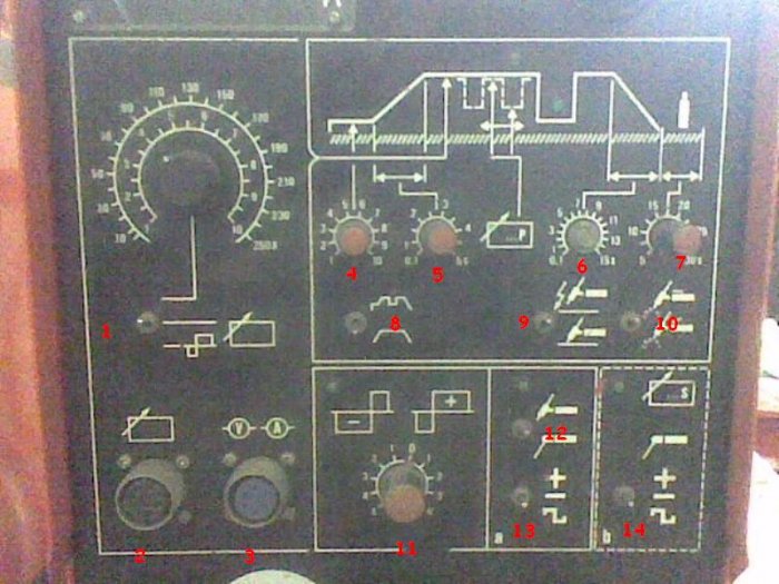

J'aurais besoin de votre aide pour des conseil en soudure. Il me semblait qui'il y avait une section qui en parlait mais je n'arrive pas à mettre la main dessus.
J'ai donc un poste kemppi ac/dc250 je ne trouve pas le réglage pour souder l'alu. J'ai bien le tungsten vert et je suis passé en alternatif mais ca ne fonctionne pas.

c quoi qui fonctionne pas ?
symptomes ?
 Sujet du message: Re: FZ1 street sobre (besoin d'aide)
MessagePublié: 12 Avr 2013, 19:29
Messages: 400
Met nous une photos de la face de ton poste. Il faut le mettre en altenatif. Pour l'alu, je te conseille de regler ton poste en "2 temps" puis de mettre une monté progressive d'arc assez lente ainsi qu'un évanouissement lent. Ca te permettra de faire varier l'intensité en fonction de la température de la pièce, ce qui influt grave pour l'alu.

Pour les symptômes le gaz arrive bien, ça arc mais c'est comme si ça enlevait une couche d'alu et en plus le tungstène fond.
Ce n'est pas mon poste mais celui du boulot (kemppi kempotig 250 ac dc), voilà une photo trouvé sur le net.
Par contre je sais soudé l'inox avec le tig, y a t'il une grande différence de réglage entre les deux. A part le tungstène et la polartité ? (depuis le temps que je demande une formation soudure à mon chef :bleble: )

Le tungstène fait une boule avec l alu, cest normal. Le 11, ca fait varier le pourcentage de polarité positifs ou négatifs. Quand tes en -, le bain de fusion sera bien pénétrant, mais l alu doit etre bien décapé. Si tes en +, ton electrode fondra plus mais ça décapera la surface de l alu brut.
Si tas dautres questions sur d autres boutons, hésite pas. L alu froid se soude mal, et trop chaud, tout s effondre. Quand le bain de fusion est bien, ca reflète comme un miroir.

Yes je pense que tu n'as pas gratté la couche d'alumine (oxyde d'aluminium)
elle fond à une T°C supérieur à l'aluminium, du coup tu chauffe, tu chauffe, tu chauffe
et d'un coup tout s'éffondre !
Procéde à un bon grattage/ponçage et réessaye :-)
