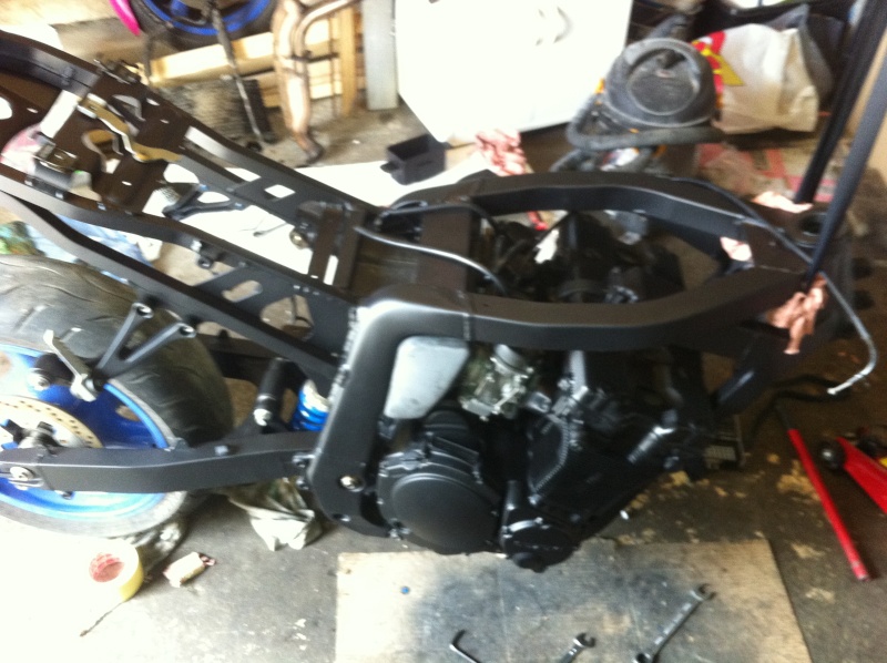

petite photo du boulot fais samedi je mi remet demain en mode faisceau elec :mur: :mur:
j'ai eu des new de USV :bounce: :bounce: :bounce: sa avance nickel je suis content et surtout impatient :dance: :dance: :dance: :dance:

réservoir es chez le carrossier pour qu'il me redresse sa nickel, le faisceau elec es remonter, le HIC ses que je ne retrouve pas mes fils de clignot coter gauche avant, je me demande si sa passer pas par l'araignée du phare :confused: si quelqu’un a une petite idée la dessus je suis preneur, et sinon les feux stop ne fonctionne pas ni a la pédale ni a la poignet :mur: et sa je ne comprend pas du tout.....
pour vous de quoi peu venir se probleme
merci d'avance

Ba le delir ses que rien ne marchai avant :mur:
Deja bonne nouvelle j'ai trouver pour le feux stop c'etait un cable du faiseau Hs par contre le clignot avant pas moyin de trouve se put........ De fils
