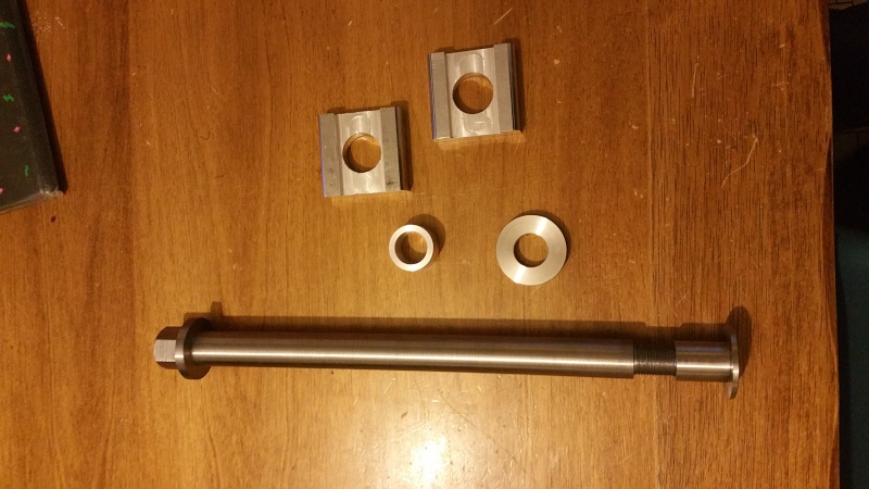

Salut
Alors sa en est que beca me fabrique des pièces sur mesure pour le montage bras jante avant et arrière
J'ai ce très ma jante au lazer je chantier :)
Je posterai une photo tt à l'heure

Desolé pour la première photo j'arrive pas à la retourner avec min tel
