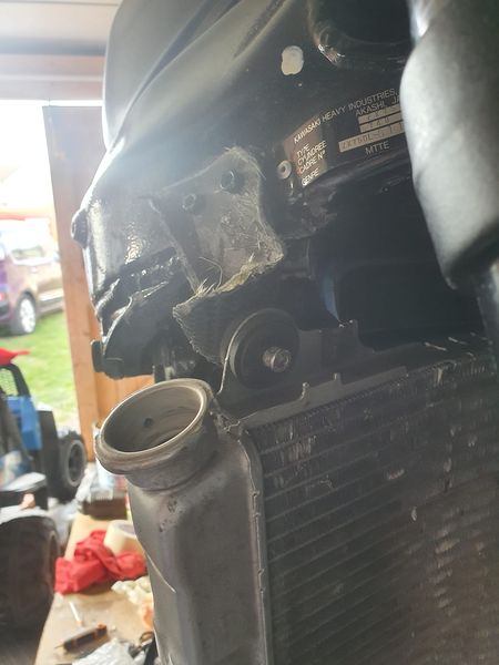

Bon et pour ce qui est des modifs suivantes je bosse sur es pattes pour maintenir le radiateur en place , il me faut les rabaisser pour une admi d'air qui viens ce greffé au dessus du radia . voici l'ébauche la suite bientot :
