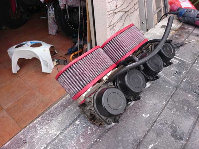

Petite livraison du jour...............

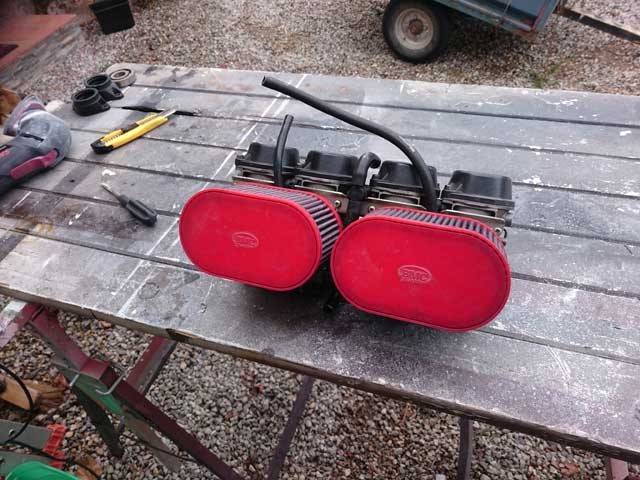

La rampe de carbus en 40, j'ai installé les filtres BMC de Steph pour voir, et nickel....................:heart1: :heart1:

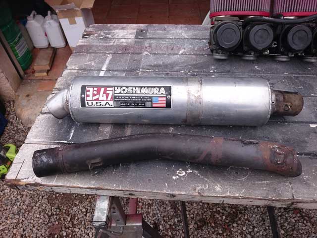

Et le silencieux Yosh................;)
Par contre il se démonte pas.................:pascontent:    Va falloir ruser pour remplacer la laine de roche et faire un db killer........... re :pascontent:
Si vous avez une idée je suis preneur................ ;)

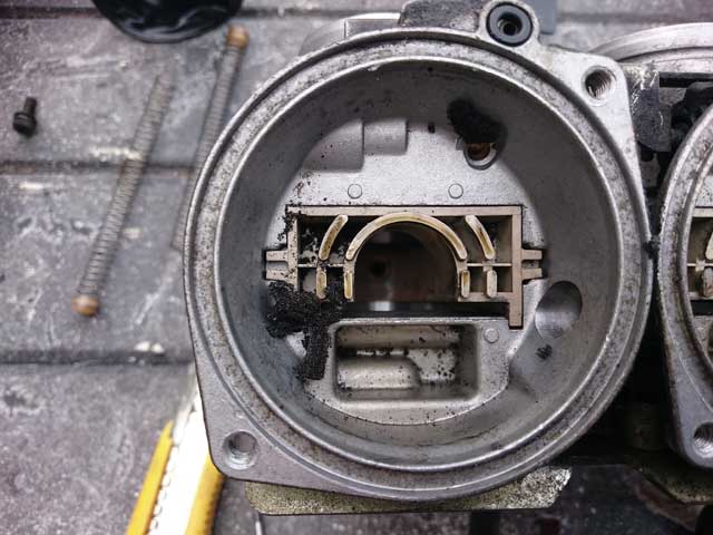

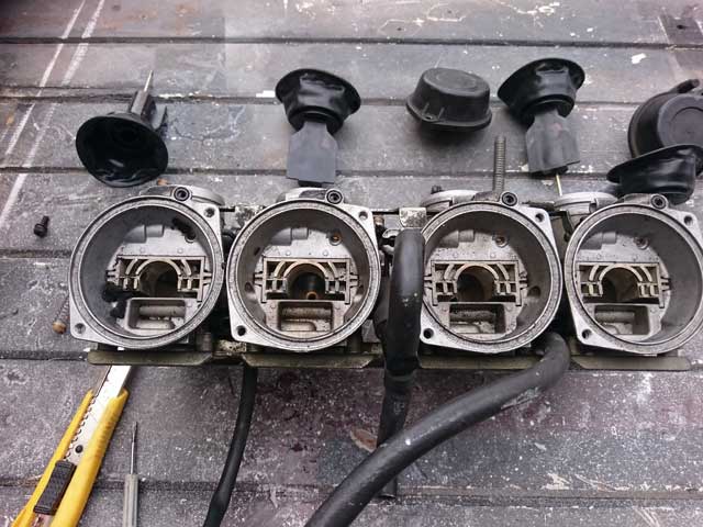

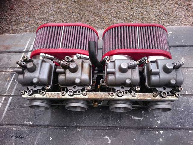

Petit démontage de la rampe, un gros gros nettoyage s'impose, il manque les gicleurs, mais le gars me l'avait dit...............

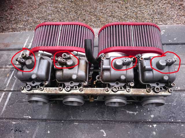

Les connaisseurs, comment se fait-il que les cuves ne soient pas les 4 identiques, normal ou pas?????????????

Je suis un fan de Yosh de la première heure et ton silencieux :vomi:

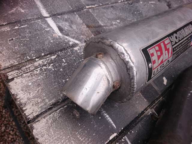

Je ne suis pas un expert mais les soudures du silencieux ne sont pas ce qu'on peut attendre de cette marque.
Les rivets et vis sur les tubes d'entrée et de fuite me font dire qu'il y a eu de l'adaptation grossière sur un silencieux d'une autre marque ou pire d'origine et que pour le vendre plus cher, la plaque a été rivetée sur le corps du silencieux.
Pour moi, il y a baleineau sous gravier là :injure:

Je confirme ton yosh a été bidouiller bien comme il faut...
J'en ai un dans le garage le même modèle et il n'ai pas comme ca

Je trouve aussi que ton Yosh fait bien bricolé et pas par un baz..... :pain:
C'est quoi ces espèces de vis au niveau de la sortie du silencieux? :confused:
Pis le rivetage d'un morceau de tube en entrée est vraiment pas gégène non plus :injure:
L'intermédiaire est pas mieux...
Franchement, vu le soin que tu sembles mettre à refaire ta moto, tu ferais mieux d'en trouver un autre à mon avis.

Et encore t'as pas vu l'état de la mitraillette dedans........................ :colere: :colere:
Et vu que rien ne se démonte................. :injure: :injure: :injure:

Quand bien même le silencieux soit plus récent, regarde les soudures du tube de fuite et celles de ton silencieux....
Il y a une faille de San Andreas entre les deux :shock:

Après tu peux trouver un silencieux qui t'intéresse et demander à une boite de te faire l'intermédiaire de raccord entre ton 4 en 1 et l’échappement. :siffle:
C'est ce que j'ai fait sur Bahamut pour adapter le tricône sur ma ligne Yosh superbike evolution ;)
=> Proweld sur FB, mais ils sont en RP :mur:

Didier ton silencieux YOSHIMURA est d’époque mais hélas très bidouillé le mien aussi mais beaucoup moins ;)

Je ne suis pas d'accord !
Compare ton tube de fuite ecrr avec celui de Troy, tu verras que le retour est quasi identique.
Non, celui de suzuk'kid, c'est de l'amateurisme chinois au niveau le plus bas.
Pour moi, il y a une arnaque et elle est méga voyante :shock:

une grosse bidouille mais pas chinoise bien de chez nous sur un silencieux YOSH de 25 ans raccourcis/coupé av/ar et ressoudé mais cela n engage que moi a chacun son avis ;) j espère juste que Didier n a pas trop dépensé pour ça :colere:
