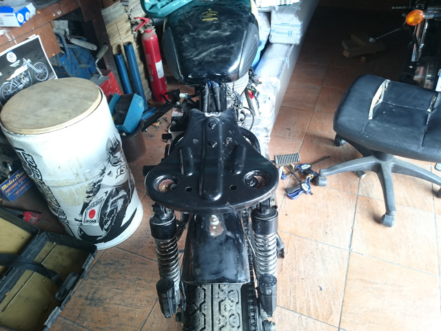

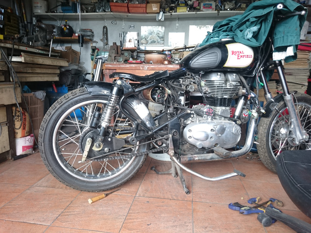

Le volume de la selle me choque pas dans cette position.
 Sujet du message: Re: Royal Enfield 500 Bullet...........
MessagePublié: 10 Août 2017, 08:54
Messages: 1539
Ouai pas nécessairement... ;)
MessagePublié: 10 Août 2017, 09:25
Messages: 1039
Sympa, on voit bien la différence avec les photos. En revanche: si basse, tu auras pas les mains au dessus des épaules ?

Non c'est nickel, la moto est toute petite et moi plutôt grand donc pas de soucis de ce côté là.................. ;)

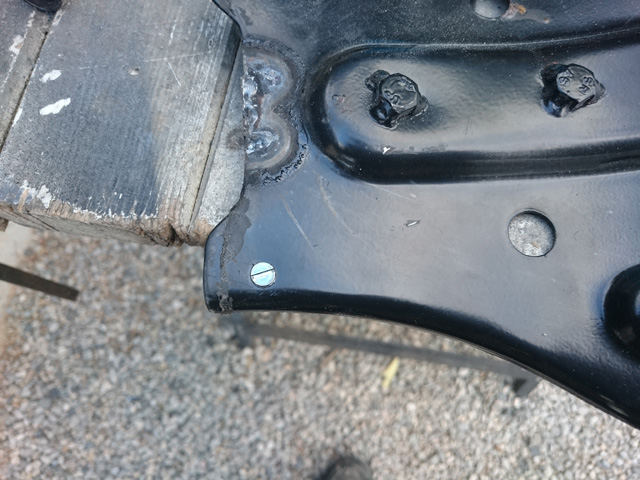

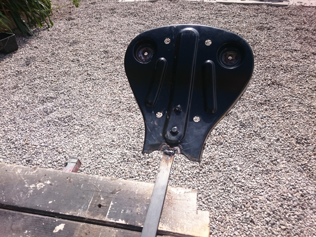

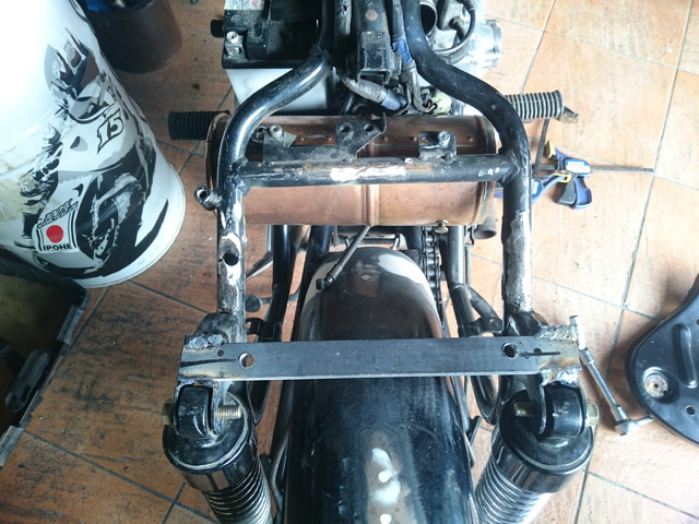

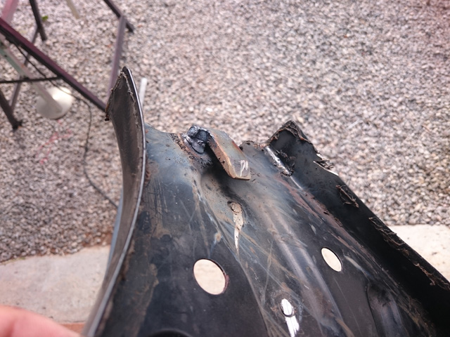

Le boulot du jour.

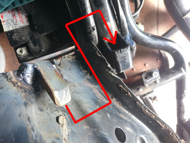

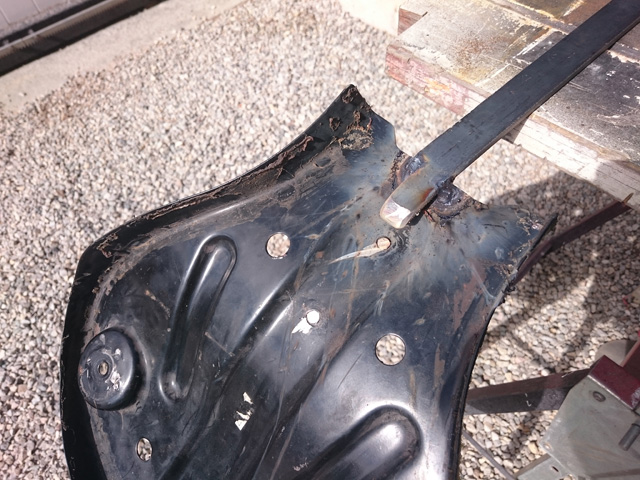

J'ai viré tout ce qui gênait sur la boucle du cadre, fait le support pour l'arrière dans un fer plat costaud..........

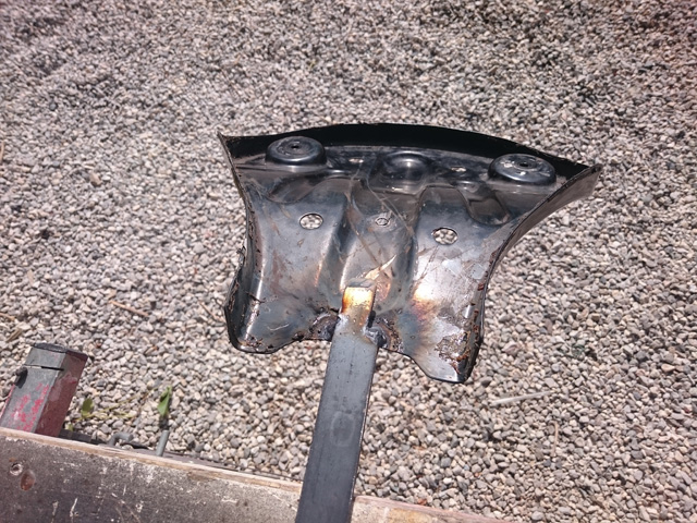

Ensuite j'ai cogité l'attache. Je me suis servi du support sur le cadre et fabriqué une pate qui rentre dedans, le tout soudé, comme ça juste les 2 boulons à l'arrière qui serrent le tout, boulons que j'ai déplacés pour un côté pratique.............
Le tout en place définitivement...............
Avec la mousse d'origine..............
Déjà bien creusée.............

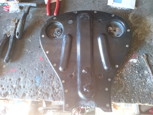

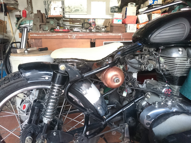

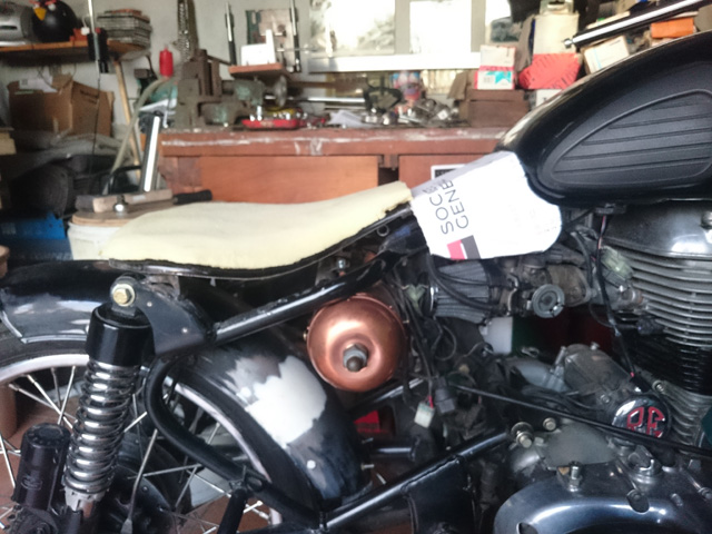

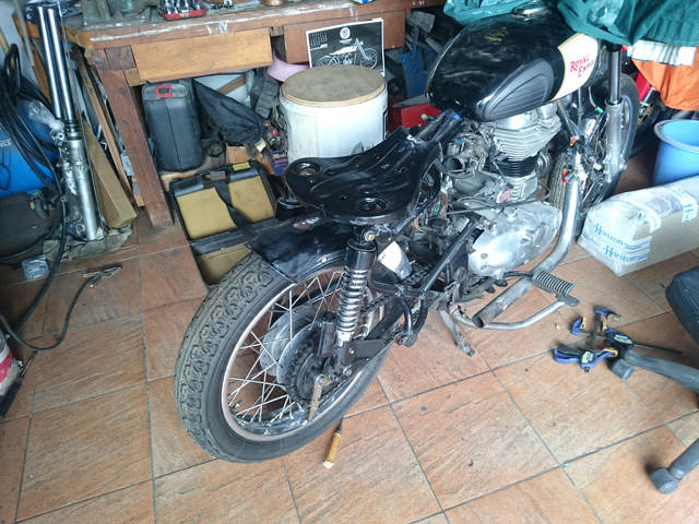

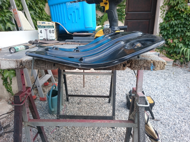

J'ai bien affiné la selle, le support et la mousse, ça me plait bien comme ça.............

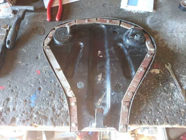

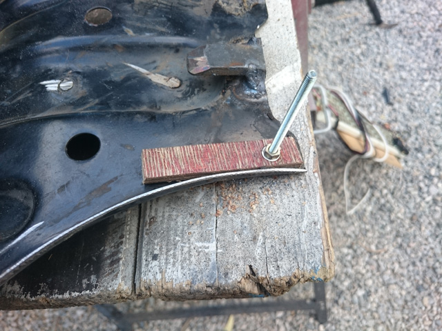

J'ai pensé pour la fixation du skai a faire une bande de bois sous la selle fixée par des boulons de 4mm fraisés pour faire tenir les agrafes.......
Pas mal non???????????

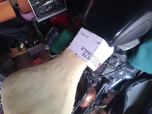

J'ai pensé à faire un cache devant comme ça, vous en pensez quoi??????
MessagePublié: 16 Août 2017, 21:00
Messages: 790
C'est bien la selle comme ca,par contre je suis pas fan du cache devant jusqu'au reservoir.
MessagePublié: 16 Août 2017, 21:20
Messages: 490
Localisation: sarralbe (57)
beau boulot pour la selle, par contre le cache est en trop ou alors ne le fait pas redescendre autant sur les cotés
MessagePublié: 16 Août 2017, 22:47
Messages: 1539
Une tôle plate inox trouée mais avec de gros trous, genre 8mm au moins, sans les rebords qui descendent de trop sur le côté serait pas mal je trouve...

Nickel la selle. Pour le cache c'est une bonne idée mais là les oreilles qui descendent sont trop grosse. En plus avec le carton blanc ça jure un peu plus. Tu peux pas y passer un coup de bombe noire pour voir?

A mon avis, en noir, on ne la remarquera même plus et je pense que tu apprécies de l'avoir là car une fois assis, ça cache un peu le merdier visible depuis au dessus, en position assise, ce qui n'est pas forcément à ton gout.
Au pire, comme les autres, tu peux retailler les oreilles pour suivre d'autres lignes / courbes du châssis / reservoir et alléger un peu ? En noir, ça se verra quasi pas.
Tu pourrais aussi arrondir l'avant (partie horizontale repose-bite) de cette pièce pour qu'elle se marie avec l'avant du siège, qui finit de façon carrée ? Oh purée motivé, je te fais un croquis post it !!!!!

Je suis d'accord pour la jonction selle réservoir qui fait trop pièce ajoutée, la travailler un peu plus ne sera pas forcément simple mais le post it donne une bonne idée du final.
Le bois sous la selle?! Pas peur qu'il travaille de trop dans le temps et ne se fissure?

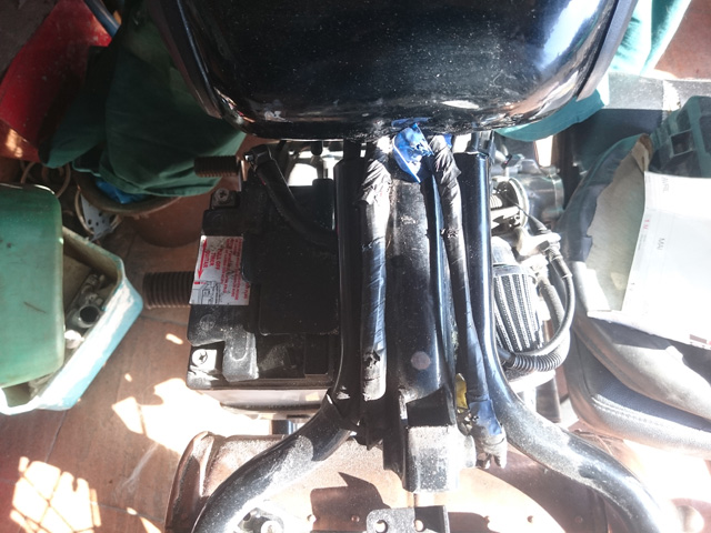

Comme vous tous, ça me branche pas plus que ça la pièce rapportée......
Merci Antonov pour le super crobard, c'est top........... :love:

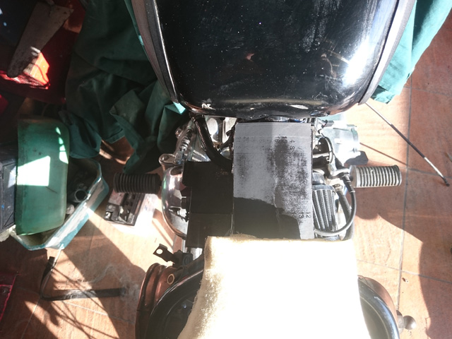

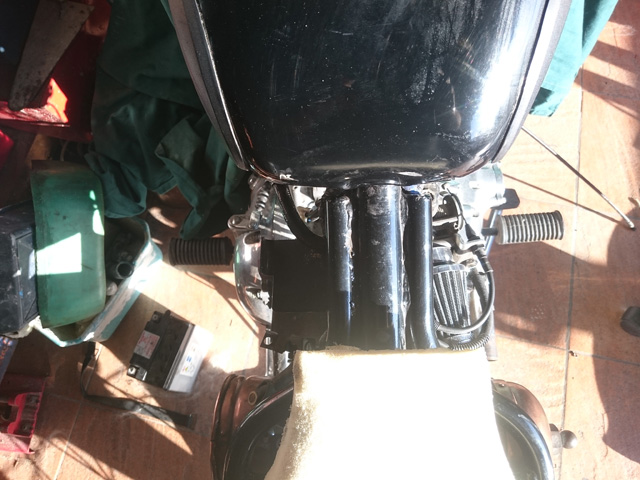

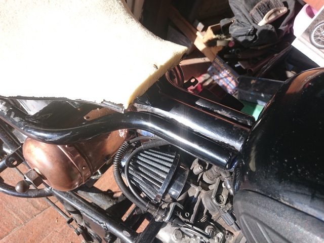

Par contre j'ai tenté un truc, j'ai tout retiré et ça donne ça.............
C'est très môche.......
J'ai fais passer tout le câblage en dessous des tubes du cadre, et là c'est nickel............
J'ai refais une tite plaque en carton, peinte en noir juste à la mesure du dessus............
Vous en pensez quoi?????????
Perso je préfère au final sans avec les tubes apparents, je trouve ça vraiment chouette sans les câbles non???????

Pour le bois je ne pense pas qu'il bouge..........

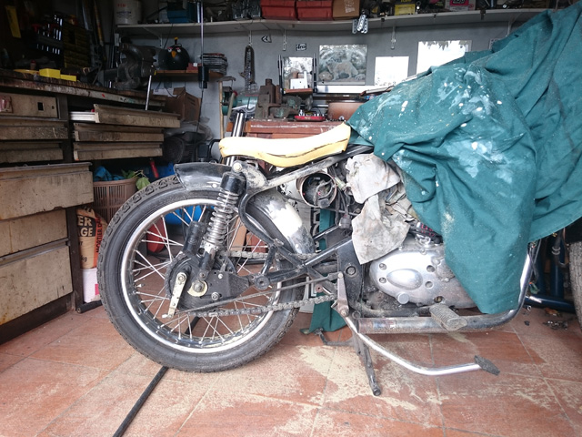

La selle finie, plus qu'à la recouvrir..............
Peut-être juste remonter un peu l'arrière de la mousse pour la remonter au même niveau que l'avant de la selle.............
