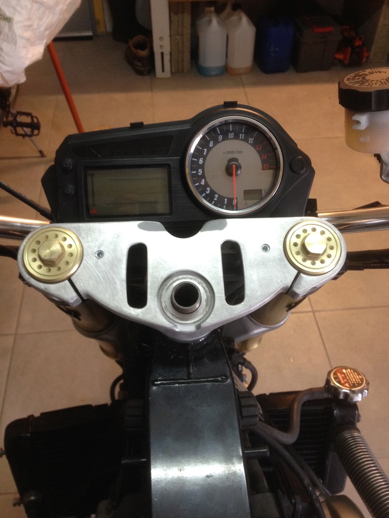

Bien joué le té tox'!
ajouré j'aime bien mais en effet faudrait habillé un peu,
comme Mamat , c'est le transpondeur qui code démarrage.
tu as pensé a délocalisée le neiman? ça libérerait le té...
Comme tu dit il manque un quelque chose sur ce Té.....
Oui je vais déplacer le neiman pour alléger visuellement le Té et pouvoir rapprocher le compteur.

J'adore l'aspect du té, avec les protubérances en moins il va être top.
Pour l'habiller je verrais bien un beau dessin gravé dessus. Pas forcément un logo mais plutôt quelque chose comme un polynésien.

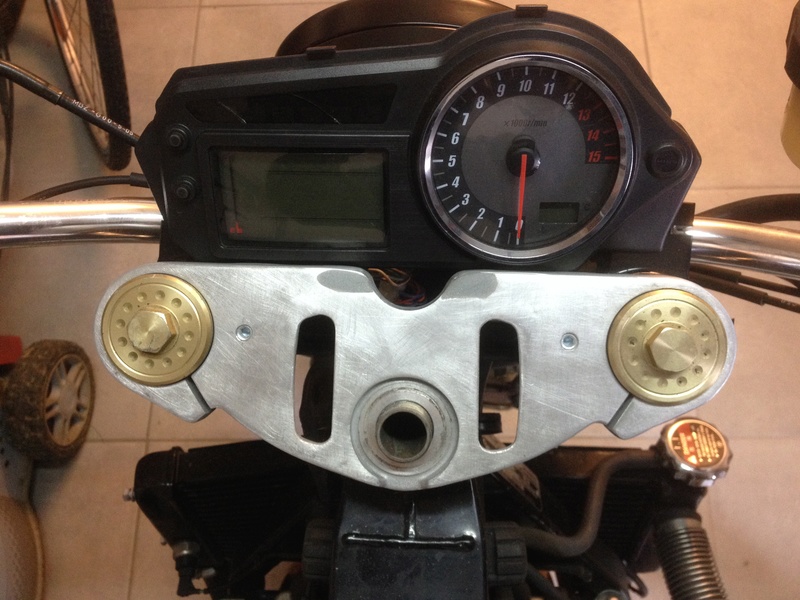

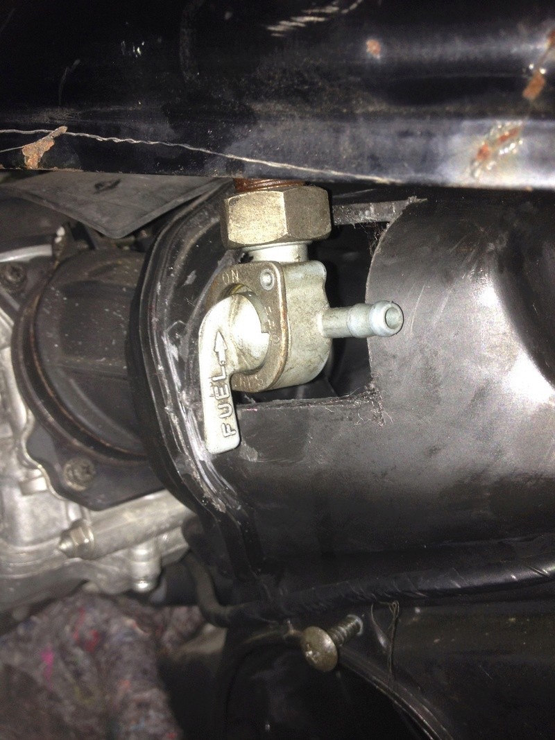

Voila le Té est fini,restera à le peindre plus tard....
Comme j'avais éliminé le plus gros à la disqueuse avec abrasif à lame ,j'ai posé une couche de mastic alu sur la plupart du Té et poncé tout à la main pour avoir une mellieur finition.
Pour fixer le compteur j'ai percé / taraudé / et vis sans tête et le compteur boulonné par dessous.

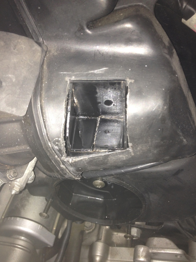

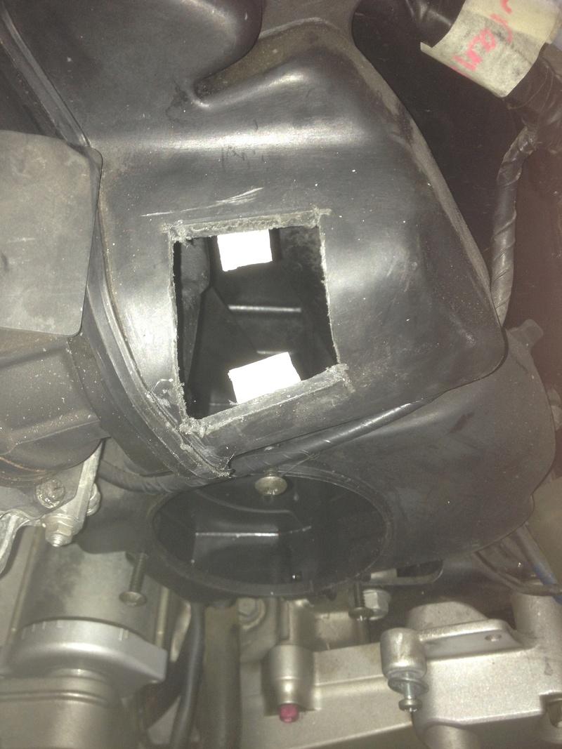

J'ai aussi avancé sur la boite à air
Réservoir posé
Restera à poser un joint étanchéité.

Bien joué la fixation du compteur ;)

tu a mis quoi comme piece pour reboucher la boite a air ?
Je dirais le bout de boite a air couper mais retourné non?

J'ai utilisé une baguette de pvc que j'avais dans le grenier suite à des travaux....

Lol la poisse.... Pour ta boîte à air, je verrai bien une petite soudure plastique, mais faudrait que ça soit plus bord à bord...

je vais faire un essai avec un mélange d'acetone / ABS... :)

Ca devrait le faire acétone/abs.
