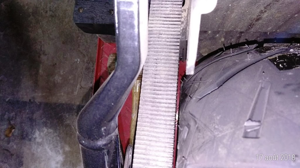

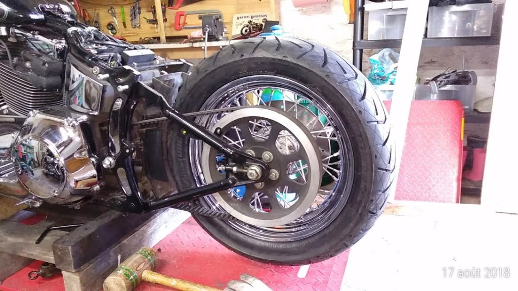

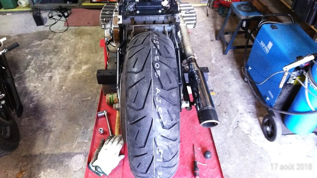

Eh ben voila !
Montage d'un Bridgeston en 180 par 60
là c'est parfait. 4mm entre la courroie et le pneu :dance: :

effectivement ça à l'air bien :banana: :faim:

Et en plus tu as quasi le même diamètre que l'origine.

ça a déjà plus de gueule sans le guidon haut...
