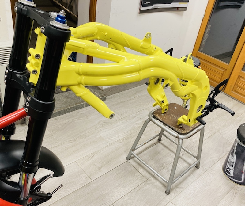

Tiens, j'ai refait une photo, j'ai dû rajouter un filtre intense pour que la couleur corresponde plus à la réalité...Bizarre, première fois que ça me fait ça..

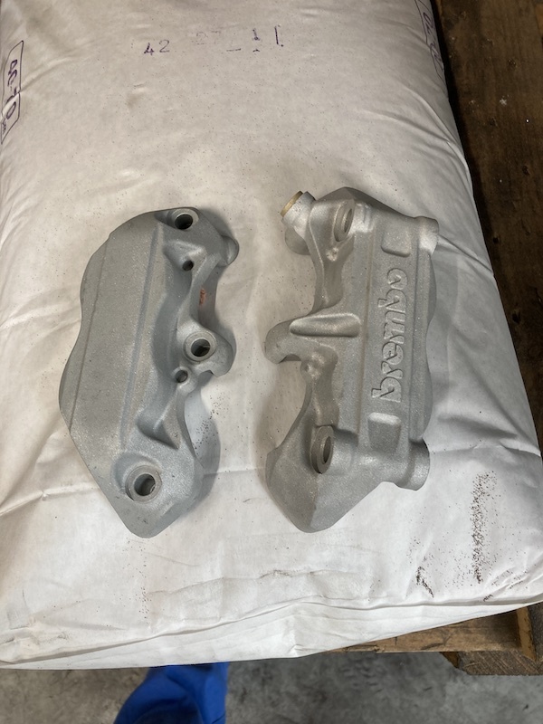

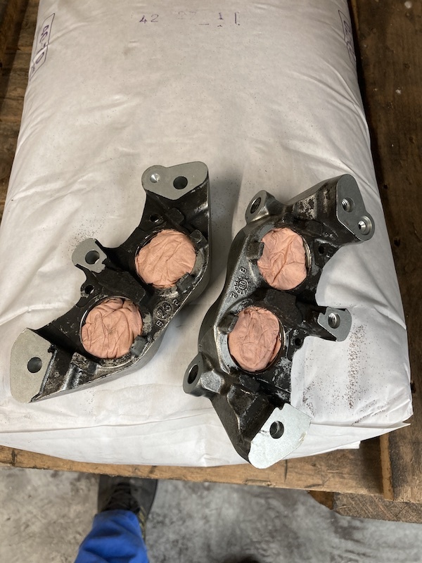

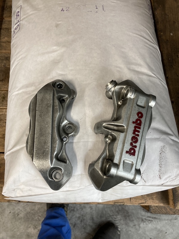

Sinon aujourd'hui je me suis occupé de rafraichir mes étriers.
Ils étaient tellement encrassés que j'arrivais pas à les ravoir :injure:
Du coup sablage! :pain: Au moins ça ressort nickel! :pain:
Puis peinture, photos demain si tout va bien ;)
Avant :
Après :

Je suis pas un adepte du jaune mais je kiff bien le contraste :dance:
Ca va bien peter pour ca :love:
 Sujet du message: Re: SPEED MR 2K23
MessagePublié: 03 Nov 2022, 07:57
Mouais, avoue tu l'as repeint parce que le jaune était trop fade :pain:
Ça claque en tout cas, c'est ton sponsors qui t'a imposé les couleurs, t'es sponsorisé par Stanley ?

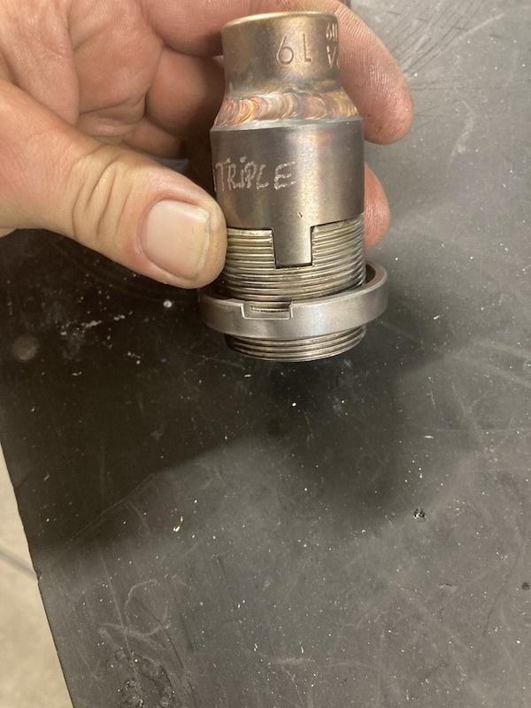

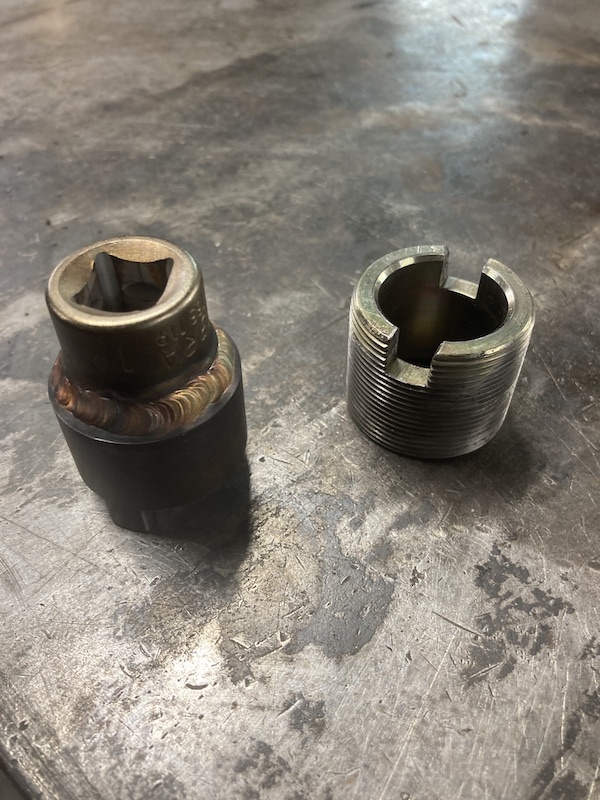

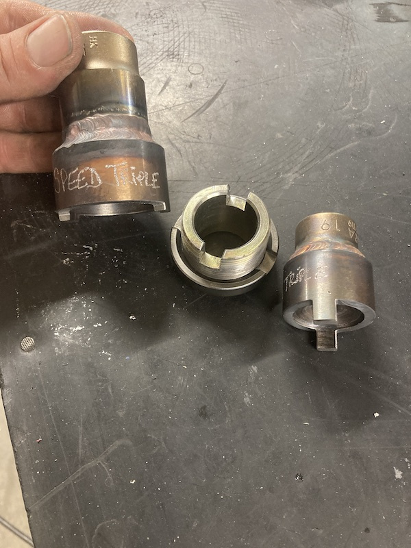

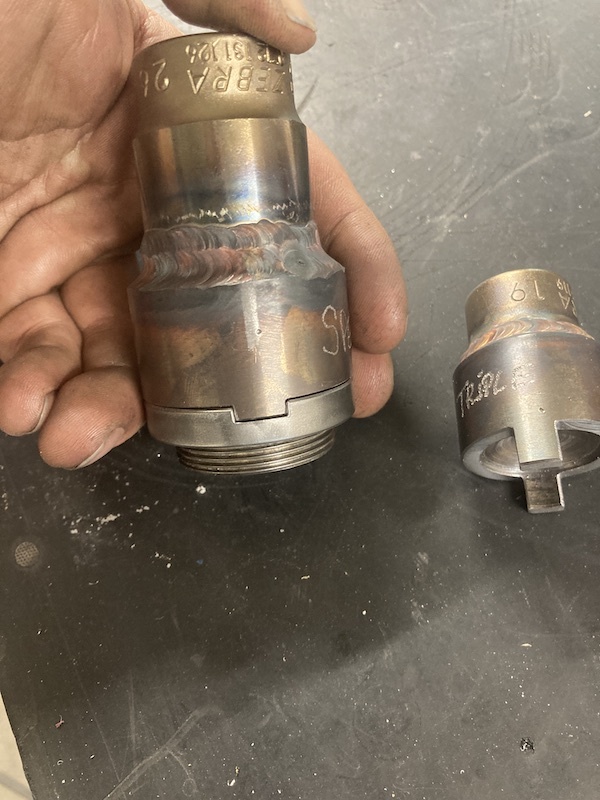

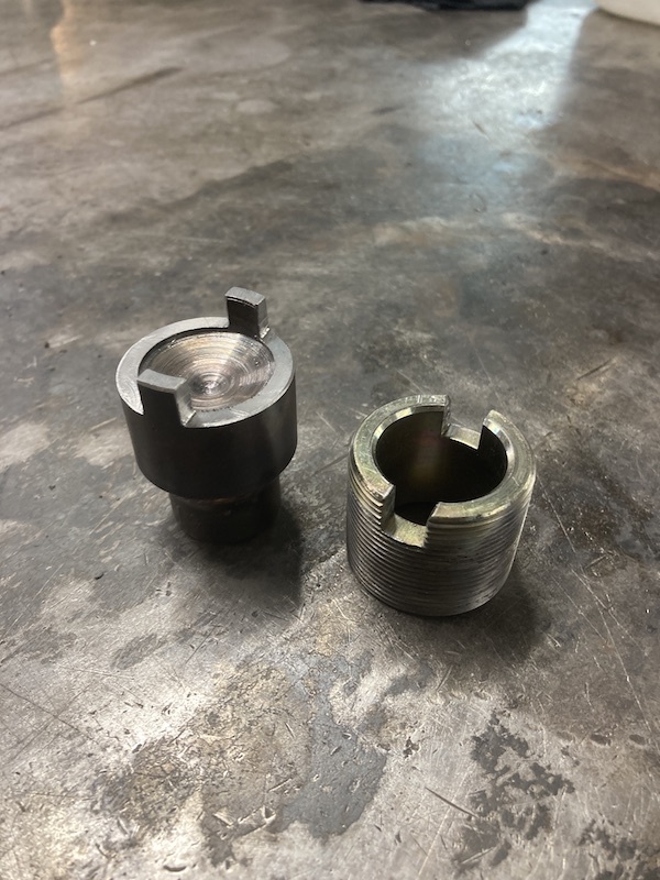

Bon allez quelques news de ces deux derniers jours!
Il me fallait remonter les bagues de calage du bras dans le cadre et pour ça il faut des outils spécifiques pour les serrer forcément!!
Bon bah allez hop, au boulot!
Un peu de tournage, un peu de fraisage,2 vieilles douilles, un peu de soudage et voilou!
c'est nickel pour gratos :)

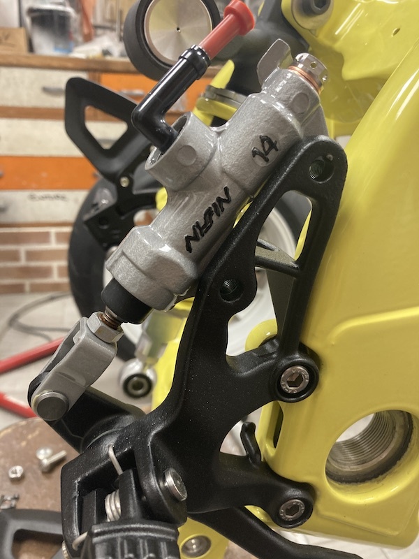

J'ai aussi bossé en parallèle sur la remise en état du MC de frein arrière, il avait besoin d'un petit coup de jeune à mon goût :siffle:
Avant :
le piston était limite collé par le DOT4 séché... :injure:
Du coup j'ai tout démonté, nettoyé, sablé, repeint et remonté, il a meilleure mine je trouve! 8D
et le petit détail que je kiffe, le banjo titane kivabien :diable:
