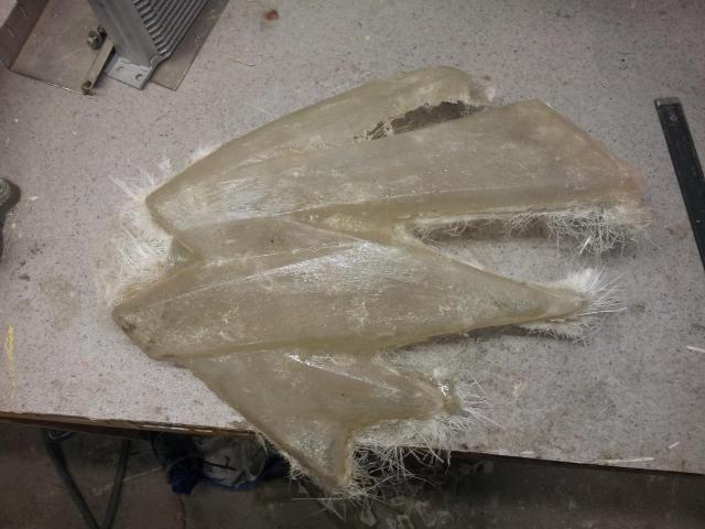

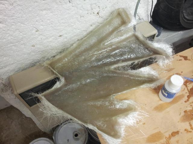

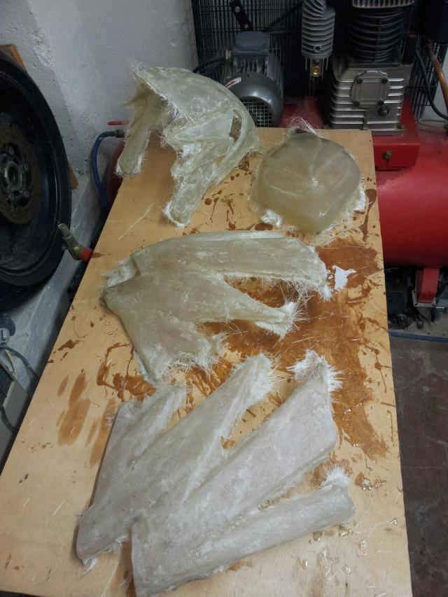

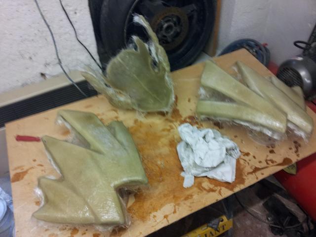

bon c est pas le tous mais faut que sa avance cette histoire :diable: :diable: :diable:
donc aujourd'hui j ai fais les moules des écopes
et au passage j ai fais aussi un garde boue pour le gsxr de cranb ;)
bon la suite on la connais séchage , on enlève le prototype en plastiline puis ,
découpe des bordure et nettoyage , cirage .
pour re-balancé la sauce :tchin:
j ai mis en mode séchage rapide :D :D :D
bon le hic c est que j ai été trop gourmet aujourd'hui ,
et le moule étant trop frais et mon cirage mal fais ( enfin je suppose :confused: )
la pièces a collé avec le moule :mur: :mur: :mur:
donc j ai lutté pas loin 1h30 pour sauvé les prototypes des écopes .
mais bon elles son saines et sauves :tchin:
donc pour la suite détourage et finition pour le moule finale .
résulta des travaux de la journée :
une paire de prototype d' écopes
un garde boue et une tdf mantis ( car j en avai plus en stock :D )

Au bout de 1H30, je crois que ça aurait volé, moi :ptdr:
 Sujet du message: Re: CBR 900 by NIMON 11 R ( reprise en cours page 5 )
MessagePublié: 04 Mars 2012, 12:58
cool sa avance bien !!!
si tu peut continuer a mettre toutes les etapes pour faire tes pieces en fibre ca serait cool, parce que des fois j ai l impression de louper un truc !! :pain: :pain:
+1000 balancé et écrasé avec une masse ^^

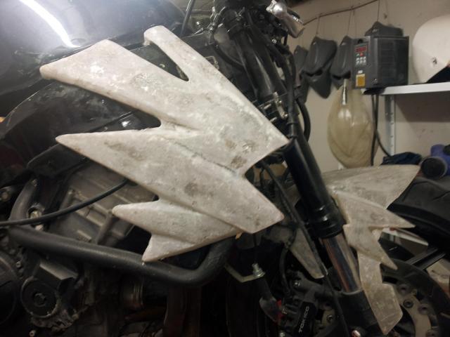

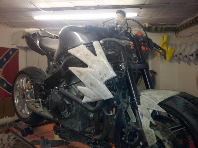

c est partie pour les news de la semaine .
découpe et ponçage des écopes
voila pour la suite je laisse comme sa pour le moment .

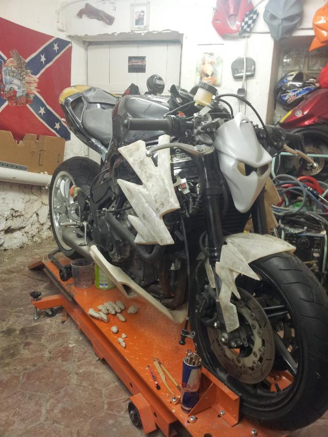

MessagePublié: 23 Mars 2012, 00:36
Messages: 1068
Localisation: 91 essone
voila on est jeudi soire e le jeudi c est atelier
donc reprise sur le sabot prend enfin des formes :diable:
