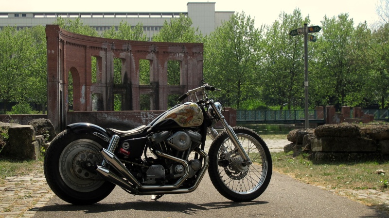

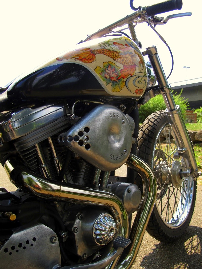

............... petites news de mon côté, mon spet est enfin "roulant", je dis pas fini parce qu'une moto n'est jamais vraiment finie................. voila quelques petites photos, vite fait en extérieur
après plus D'un an de travail dessus, trois moto faites pour des potes enfin je peux rouler!

Oh bordel!!! :love: :love: :love:
Elle me fait mal au yeux :shock: :pain: Vraiment rien qui cloche, je trouve..
Et la déco du reservoir est magnifique :bave:
Fé Em Deus. THV 548...
MessagePublié: 27 Avr 2011, 14:18
Superbe! :love: :love: :love:
Super travail Atari ;) La peinture du reservoir est magnifique et le style est parfait! Les echappements lui donne une gueule d'enfer. :love:
MessagePublié: 27 Avr 2011, 15:15
Voila une belle facon rendre un sporster magnifique.Peinture,percage ca et la...T'as vraiment bon gout Atari.
MessagePublié: 27 Avr 2011, 15:18
Ca me trotte de plus en plus d'acheter un petit virago pour en faire un truc comme ca.

Moi aussi quand je serais vieux jme ferais un bobber dans ce style :siffle: :pain:
J'aime déja beaucoup à mon age :love:

Alors là chapeau !!
Le rendu est vraiment beau, même si ce n'est pas du tout mon style, je dois admettre que là, elle est capte le regard.
Bien bossé :love:

yes richard, mais bon ya pas que ça, tout le cadre à l'arrière est refait, etc etc etc....................... mais merci beaucoup
et merci à tous ;)

Félicitations pour tout ce taf! Je suis trop fan de ta dernière pièce façon presse agrumes, quel boulot :pouce: !
J'ai vu en détail tes pièces sur le blog, t'as fais comment pour le vieillissement?
Meulage, acide? Ou secret défense 8D ?
MessagePublié: 27 Avr 2011, 20:41
acide chlo, par contre attention à l'intérieur et aux surfaces des joints, faut faire juste de la "surface", puis soit rinçage à l'eau et en fonction du temps de trempage tu "fragilise" ou " bouffe" l'alu et si tu veux "structurer" ou donner de l'effet sur certaines parties, avec la brosse métallique pour perceuse.
