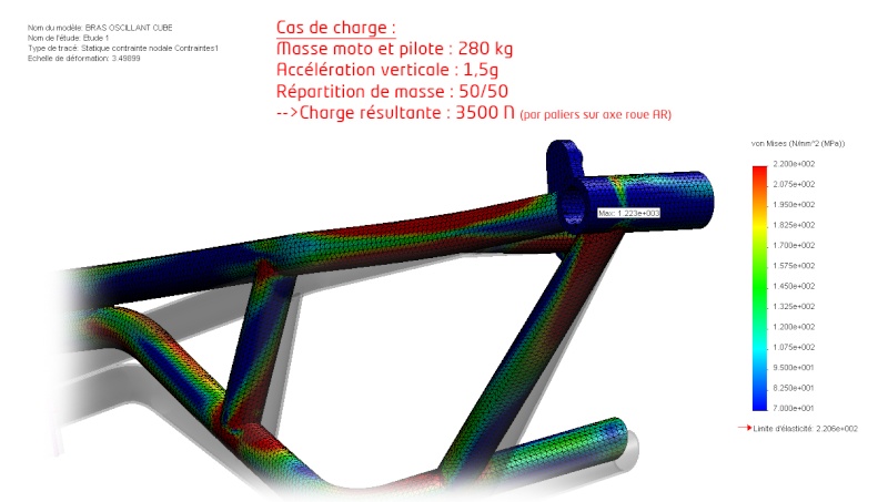

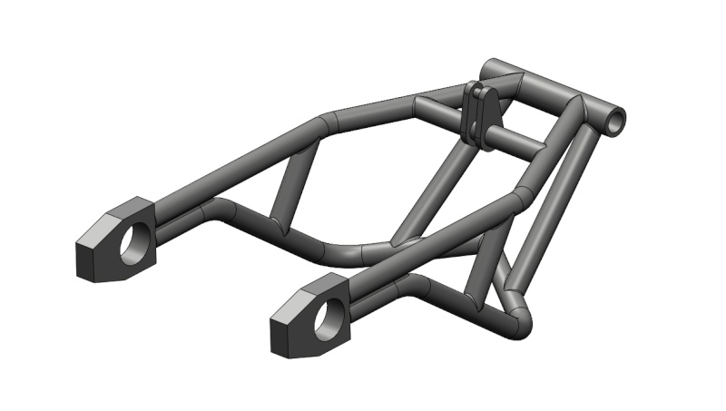

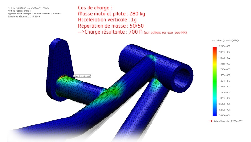

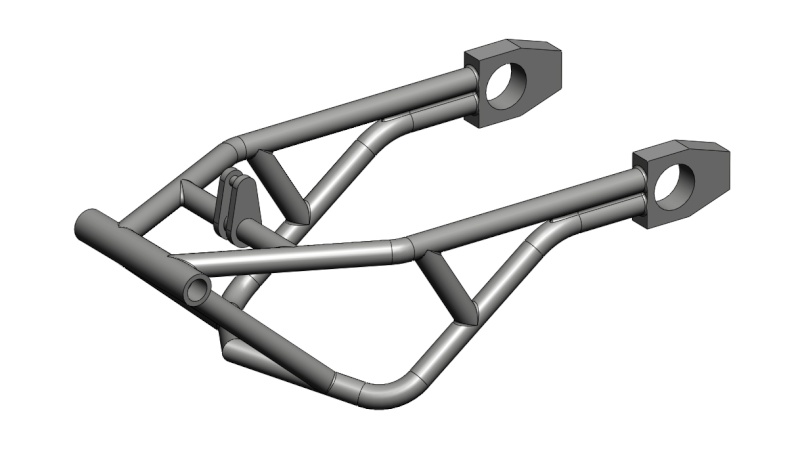

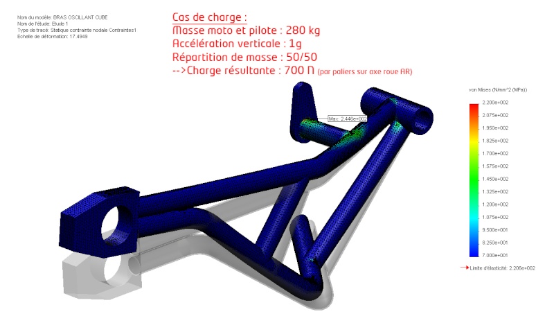

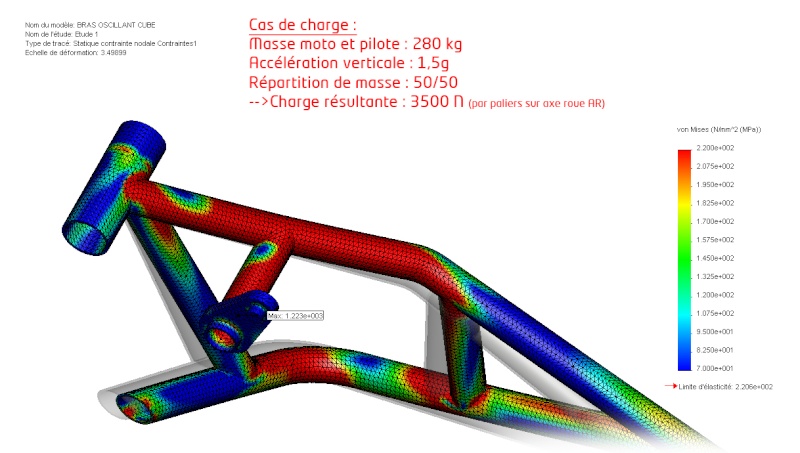

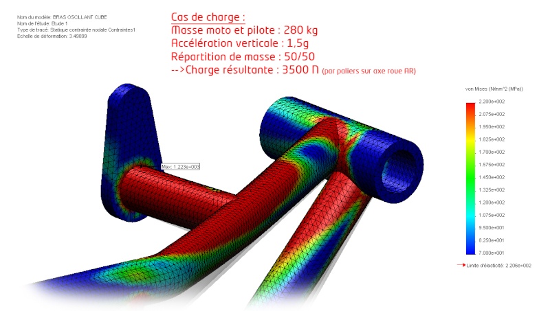

Avec l'aide de Sereme qui a peur pour mes vieux os, il a reproduit le BO sur un logiciel " Solidwork" pour comprendre les points faibles du bras et y remédier.
En image:
En rouge on peux apercevoir les points qui sont très sollicité ( donc a renforcer) Merci Sereme
MessagePublié: 20 Nov 2011, 23:43
renforts en tube et un ptit gousset a l'amorto et :diable:
MessagePublié: 20 Nov 2011, 23:47
Les goussets sont prévus mais d'autre paramètre attendent d'être rentré comme le renvois de la transmission, quelques renfort supplémentaires.

:shock: :shock: :shock: je savais pas qu on pouvais faire ca sur solidworks :confused:
on nous apprend pas tout a l ecole :injure: :pain:

quasiment tout les logiciel de cao peuvent faire de la rdm mais souvent c'est des module a part ( et pas forcement très performant . . .)

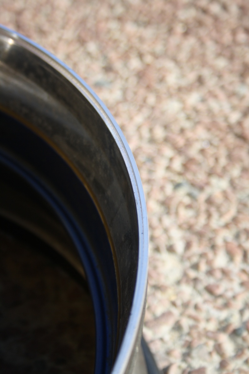

J'ai récupéré ma jante découpé avec les épaulements pour permettre un centrage aisé pour la soudé:
Prochaine étape la soudure (dès que mon soudeur rentre de mission en Espagne)
