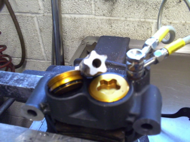

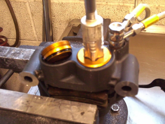

scaniaT a écrit:
:salut: :salut: :salut:
je suis en train de peindre mes étrier et j'aurais voulu savoir si il était possible de changer ces deux pièces la(entourées en rouge au niveau des étrier avant sur la photo)et comment les démonter? :?
merci bien :tchin:
...dsl pour le déterrage de raccro mais j'ai trouvé un truc par hassard qui réponds pilpoil à cette question :
...donc, oui, c'est prévu pour se démonter comme des vis mais faut bien un outil spécial pour ça... :box: ...ça doit se trouver chez yam' à deux ou trois trillions d'euros... :cochon:
...là le mec se l'est fait lui-même et ça marche bien aussi, comme quoi tout est possible... :armes:

Je me disais bien aussi que c'était possible! Pourquoi pas sur ma prochaine yam'...

Que se cache t-il en dessous de ces vis ? il y a une utilité, vu qu'il y a un joint, je suppose :bounce:

sortir les pistons.......

...c'est ça....accessibles directement, du coup....tout ceux qui ont déjà fait une réfection complète de ce type d'étriers comprendrons à quel point c'est intéressant de faire comme ça... :pain:
...et rendons à César, etc : c'est tiré d'un topic du forum Oldskool Performance, le forum où sévit MrFuffly, qui avait un post ici...allez-y à l'occaz' faire un tour si vous aimez les mecs qui préparent des meules turbalisées à grands coups de tour industriel et de perceuses à colonnes, y'a deux ou trois prépa qui valent vraiment le détour.... :armes:
