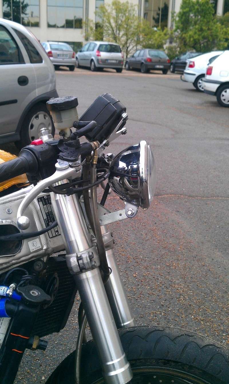

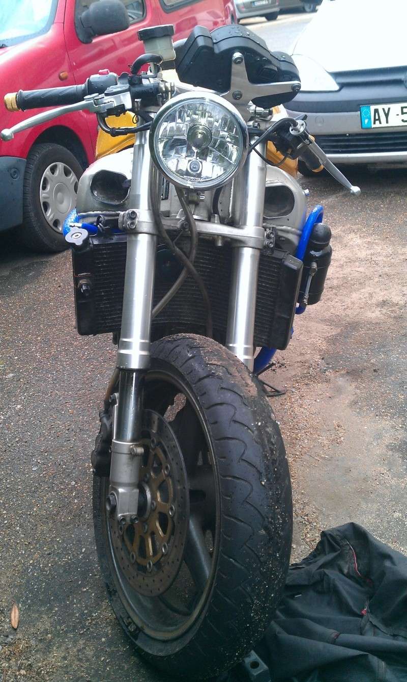

le phare donc provient de chez doowy, les meme que ceux des triumphs, pour l'attache 2 équerres et sa roule!

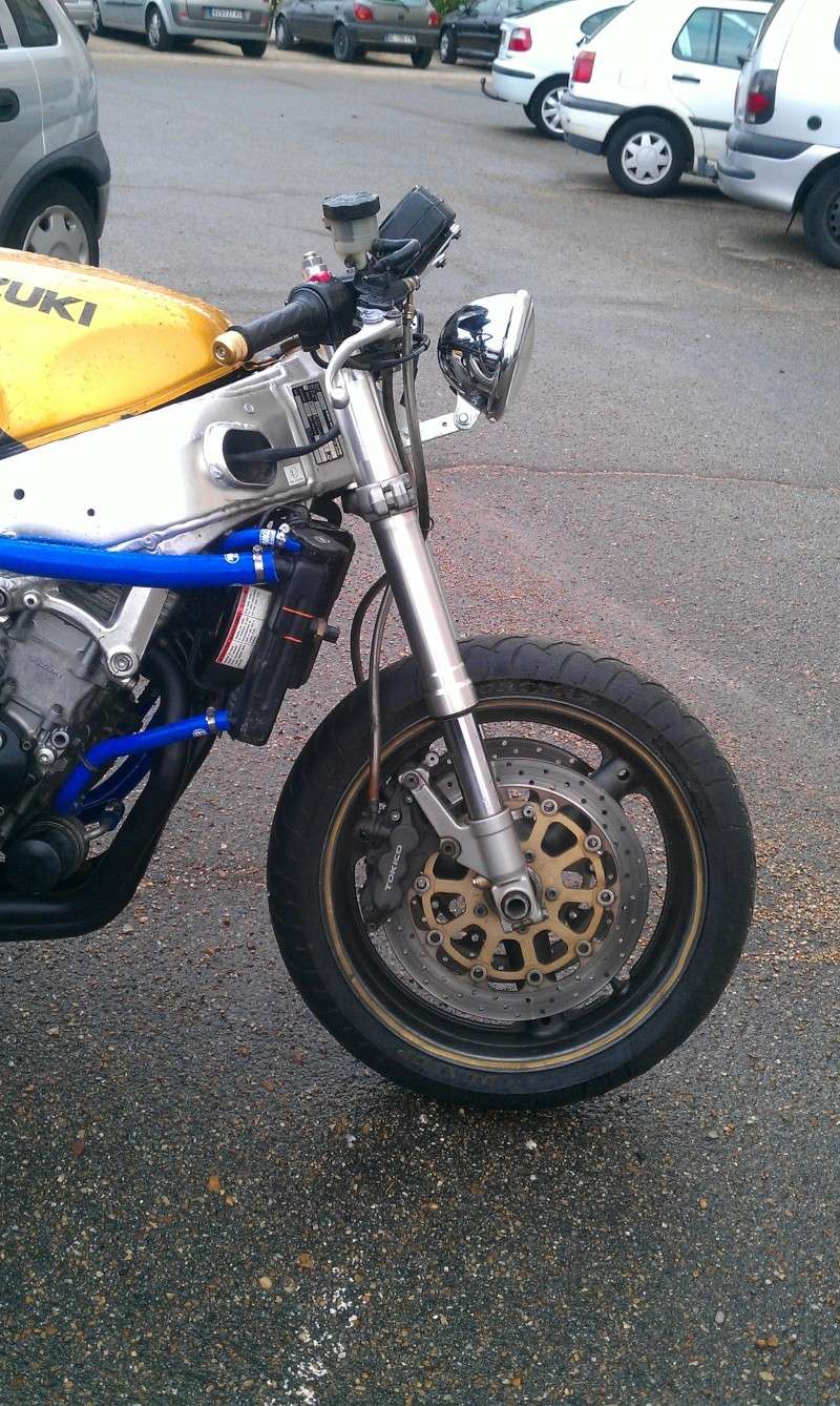

tu vas en aitre content ca lume tres bien!!

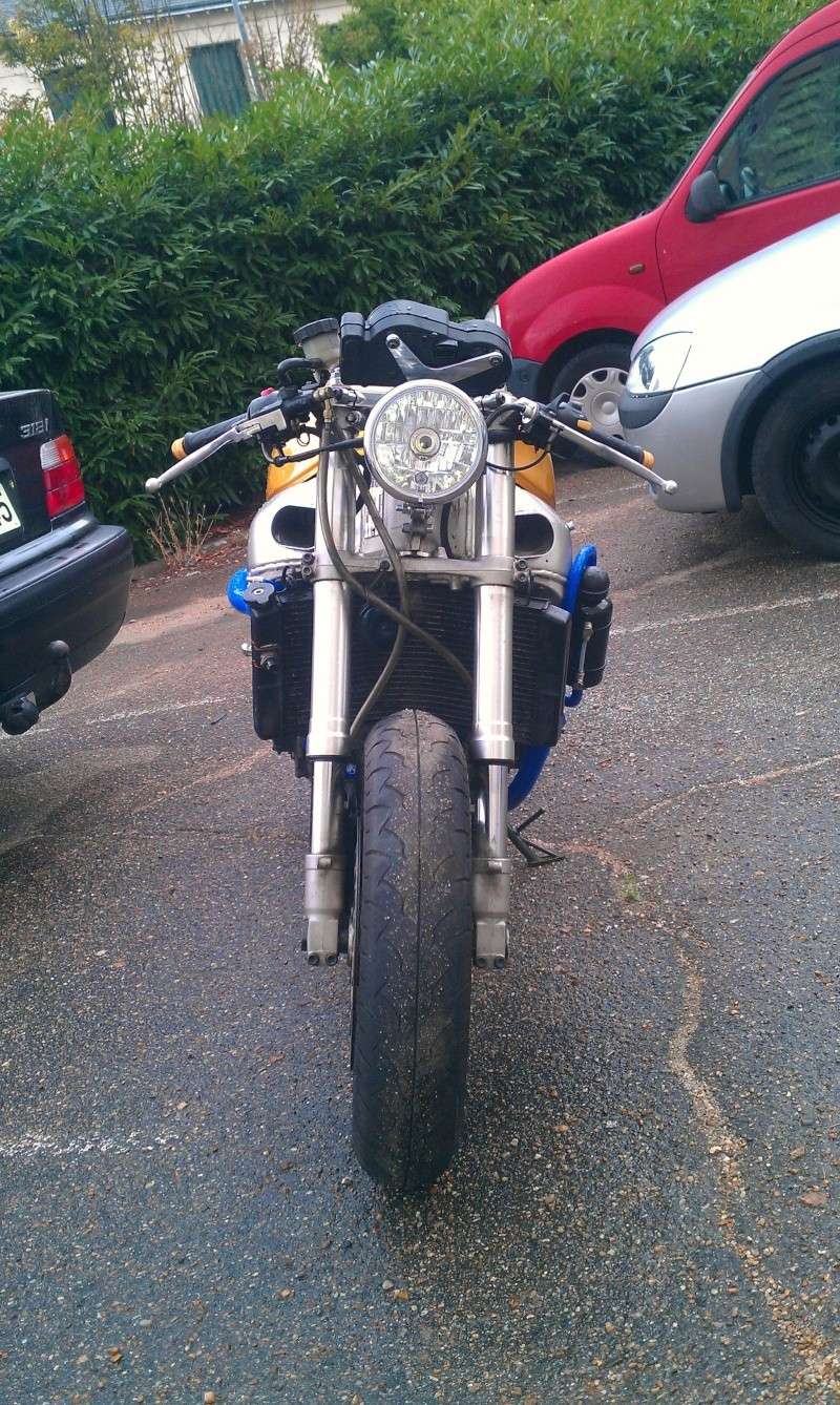

mmmmmmmmmmmmmm j'aime pas trop ton support :rougi: :rougi:

Oui moi non plus... Les équerres sont trop droite, j'ai besoin que le phare soit plus bas. À cause de mon neiman je suis obligé d'éloigner un peu mon phare

tu peut pas déplacer ton neiman ? le mettre sous un longeron du cadre ?

en fait le neiman sert aussi a tenir mon support de compteur.
oui reçu fin semaine derniére le phare

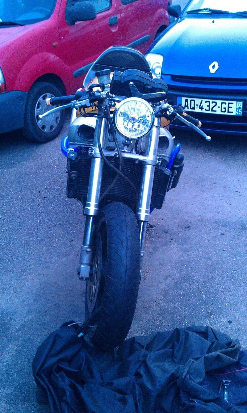

j'ai recoupé le support provisoire du phare pour mieux le présenté

tu devrai le redescendre et le rapprocher en faisant une patte sur le tés du bas

je verrais avec morsure pour me refaire une patte de phare.
sur le té j'ai pas de trou, et pas envie d'en faire un dessus.

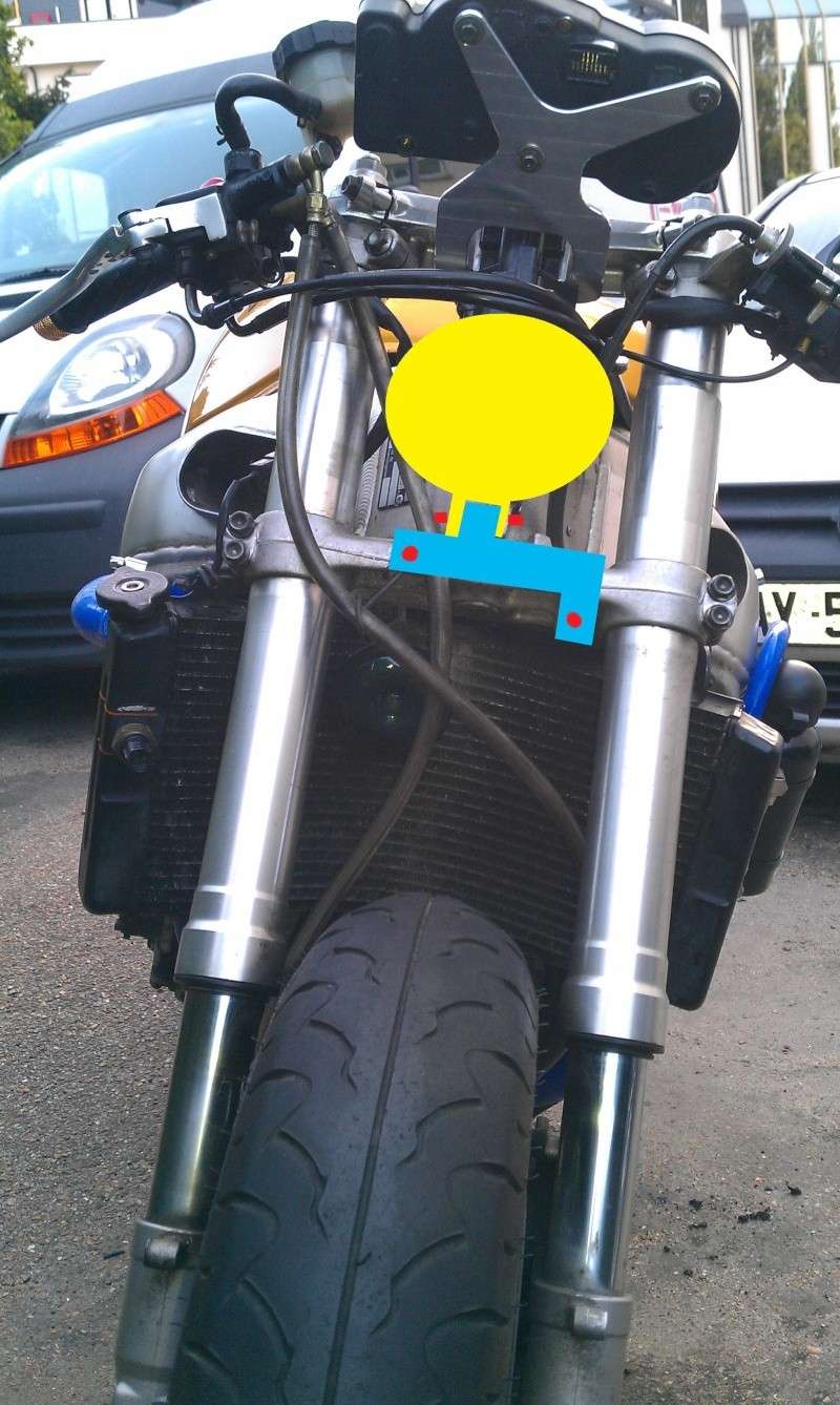

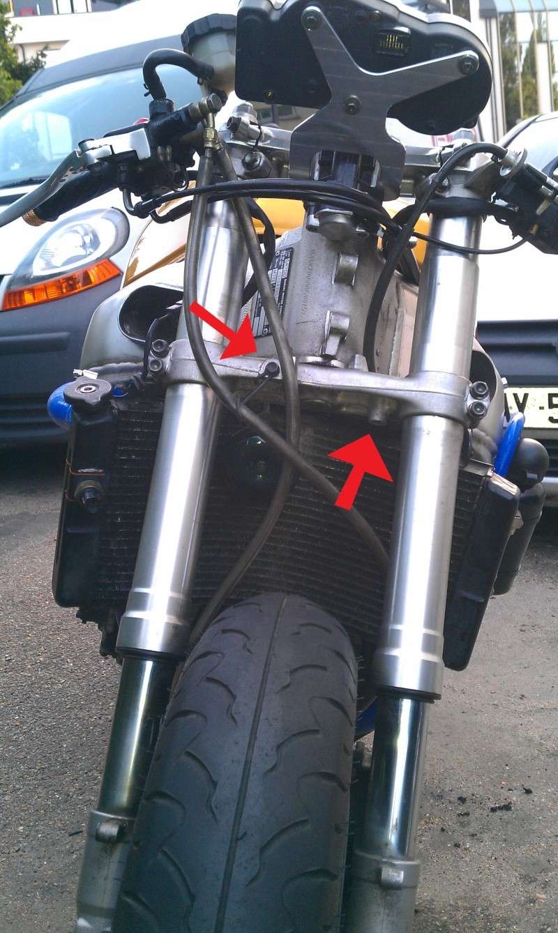

Mais si,tu as le truc pour tenir les durites et dessous le té pour fixer l'amorto de direction...enfin moi je me suis servi des 2 pour fixer le dessous de mon optique de k6. :dance:

hum... si j'ai bien compris, tu me parle de ces points d'attaches la?
comme j'ai une srad de 96, j'ai pas de support d'amorto sous le té inférieur, d'ailleurs j'ai jamais regardé dessous...
et sa donnerais un truc comme ceci?
en bleu le support, avec une patte qui se plie sous le support,
et en jaune le phare qui vient se coller au ledit support
le rouge, c'est les vis...

ou alors tu rachète un tes d’occase tu coupe la partie colonne et tu le mais au dessus du tes existant, comme sa sa te fera un tes plus massif et tu pourra le percer/tarroder vu qu'il ne sera pas la pour tenir ta fourche reste plus cas fixer le phare dessus

je vois ce que tu veut dire, mais entre les deux té, y'aura un trou... mais je réfléchi a peut etre le revendre, pour prendre un phare de vrod sur louis.de ...

pourquoi tu descend pas ton phare??
Je voit pas se qui t en empeche :? :confused:
