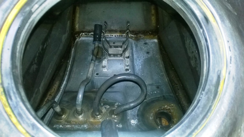

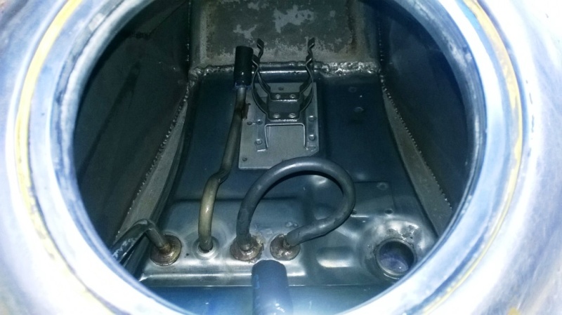

Merci ;)
En cours de traitement...
Après le dégraissant :
(une nuit complète)
Après le dérouillant / phosphatant :
(environ 1 heure de traitement)
C'est propre hein ? 8D
Résine mercredi ;)

Sacrée différence ! Pour le souder, tu as juste fait de l'extérieur ? Ou bien tu as injecté aussi du gaz à l'intérieur ? Je ne connais que peux cette technique (présente dans le soudage de conduit etc). :)
Sinon, c'est quoi le support centrale ? A l'intérieur. :?
600 Hornet, Vendue !
Cbr 929, Vendue !
MessagePublié: 07 Déc 2015, 15:03
La protection (ou inertage) à l'envers de la soudure est surtout nécessaire pour la soudure inox
(pour contrer le phénomène de "rochage")
ça se pratique également sur l'acier mais pour des soudures très pointus.
(sur des conduites en milieu nucléaire par exemple)
Dans mon cas pas de protection interne donc ;)
Le support c'est pour la pompe à essence immergée.
(le gros trou à droit c'est pour son alimentation éléctrique ;) )

Dégraissant et phosphate son dans le kit Restom ou c'est acétone et phosphate du commerce ?
MessagePublié: 07 Déc 2015, 19:52
C'est fournis dans le kit :-)
Au passage le phosphatant est réutilisable (3 ou 4 fois) ne le jetez pas !
ça m'est devenu indispensable pour dérouiller n'importe quelle pièce
ou en protection anti-rouille provisoire.
aussi indispensable que du frein filet ;) :
http://www.restom.net/carrosserie-prepa ... nt-276.htm
