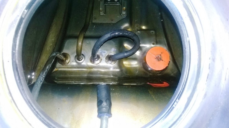

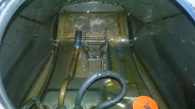

En plein dedans :lol: :
Un bonheur avec la trappe démontable. :-)
On vois exactement ou coule la résine
et j'ai pu barbouiller certains endroits au pinceau .

Voila à 20°C dans la maison
en 3h c'est quasi sec :-)

Voila, c'est tout plastifié et lisse, nickel ! :brushteeth:
MessagePublié: 09 Déc 2015, 20:41
C'est une durite en caoutchouc dedans ? :confused:
MessagePublié: 09 Déc 2015, 21:15
Pour boucher provisoirement les orifices, oui.
Mais les tubes internes sont en acier ;)

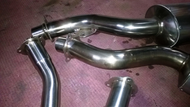

Aujourd'hui, soudure des brides sur les 2 paires de pots :

Bien propre le boulot. :miam:

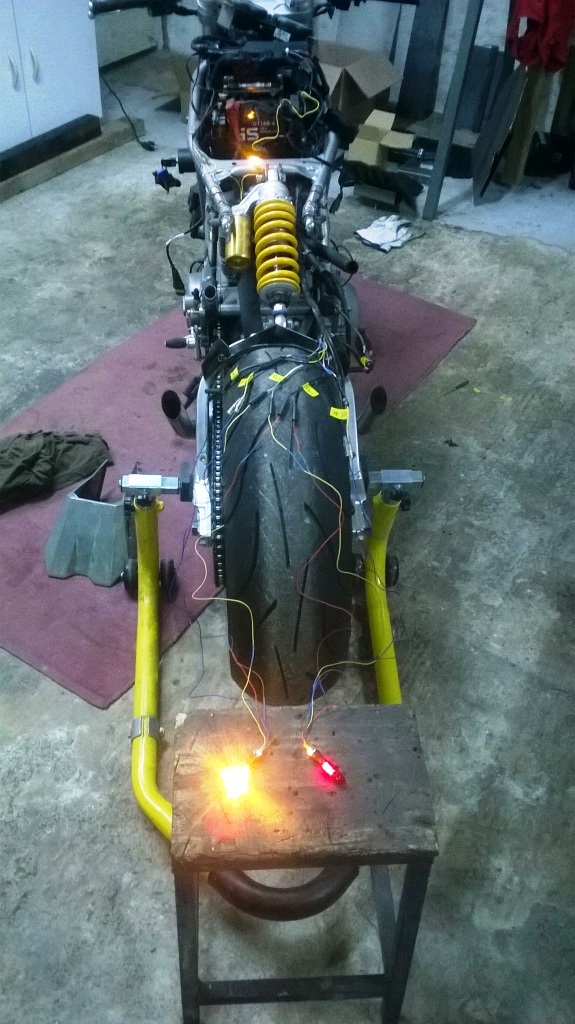

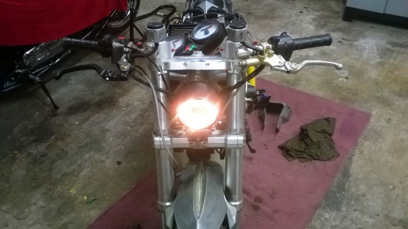

Bon, j'ai achevé les modifs de faisceau... :fear:
J'ai tout rebranché et l'éclairage fonctionne... :)
C'est déjà ça... :pain:
Reste à remonter le résé et voir si ça redémarre le we prochain... :siffle:
