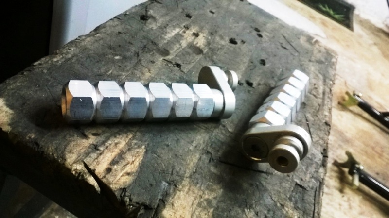

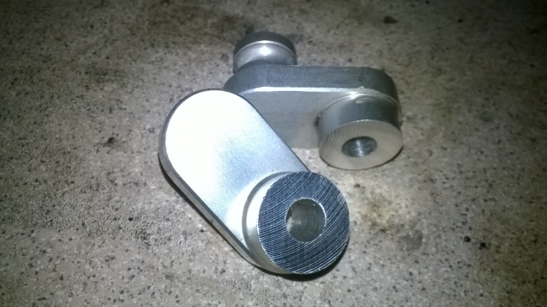

Un peu de bouine :

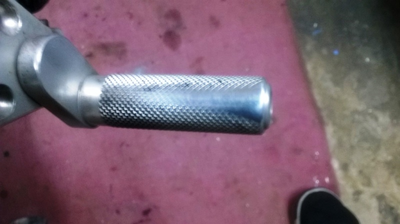

Rappelez vous, mes cales pieds étaient usés :

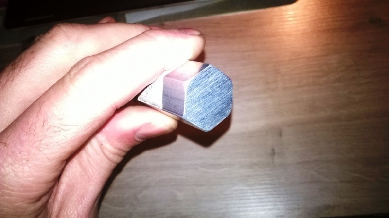

Découpage de la partie vérolée :

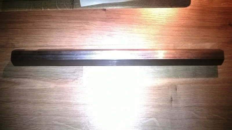

De l’hexagone alu trouvé sur ebay :

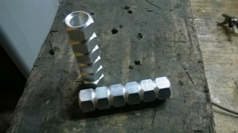

Un coup de tour pour que ça "glisse" moins :
Vissé sur les supports :

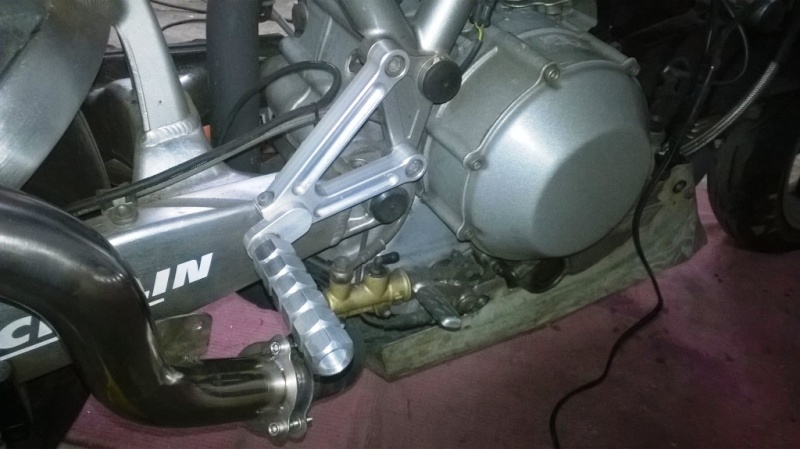

Et voila propre, pour pas chère :-)
Le style colle avec le reste :tchin:
MessagePublié: 17 Déc 2015, 15:28
Messages: 2217
Localisation: Orléans (45)
C'est tellement simple :siffle: , pourquoi on n'y pense pas... :injure:
(Çà pète n'empêche :amen: )

MessagePublié: 17 Déc 2015, 15:46
C'est exactement ça. Tellement simple qu'on y pense pas sauf les bons.
MessagePublié: 17 Déc 2015, 15:52
Messages: 2217
C'est pas faute d'avoir les idées, me manque juste l'outillage et l'expérience pour le faire aussi "facilement" que Maitre baz :mur:

MessagePublié: 17 Déc 2015, 16:47
:lol: Merci ;)
Par contre ça fait un peu empilement d'écrou cette histoire... :confused:
Je me demande si je vais pas faire une encoche intérmédiaire
ou élargir ces encoches pour casser cet effet :?
