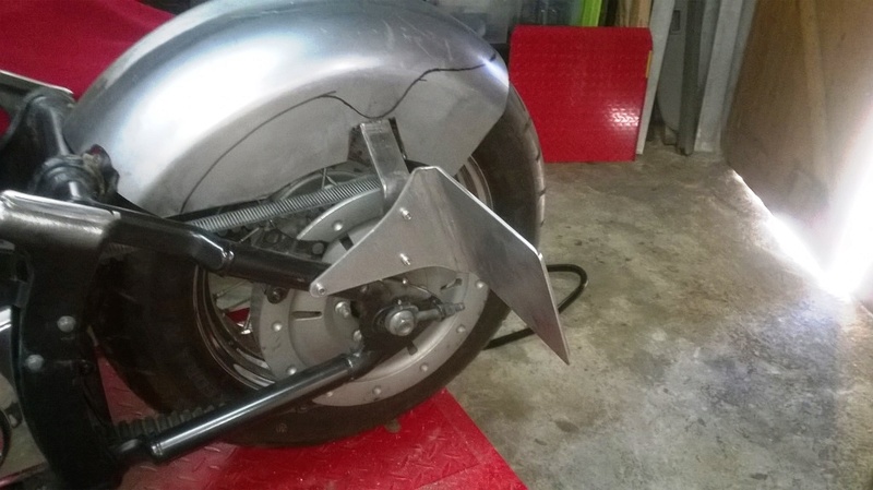

J'arrive pas trop a projeter une fois fini, mais sur la vue de profil on dirait un GB avant poser a l'arrière.

Si la découpe lèche bien l'arrête du pneu, avec les petits mm d'écartement ça va être énorme.
Il ne devrait pas y avoir de retombées pratiquement.

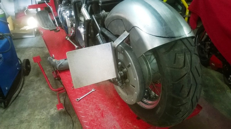

Yes, j'ai pas trop d’inquiétude sur le rendu :-)
J'ai bouiné le support de plaque pour avoir les idées fraiches :

Ca va le ralentir ça!
Sinon j'aime bien comme c'est parti.
Faudrait ptêtre pas trop amincir quand même le GB que ça reste imposant!

Le garde boue arrière version raz de roue c'est super !
en revanche le support de plaque fait HYPER massif! Ceci dit il risque de sembler moins imposant une fois peint en noir si c'est le cas et avec l'éclairage de plaque.
il n'est pas possible de faire un mini support sous la selle à la place?

C'est vrais que vu comme ça il fait un peu mastoc... :lol:
Mais c'est un peu inévitable, il fait la taille de la plaque.
A la custom quoi...
Sous la selle, c'est impossible y-aura pas la place.
Mais comme tu dis une fois peint avec plaque et éclairage ça va le faire ;)

Perso je n'aurai pas mis les fixations en fer plat.
Je trouve plus sympa avec des struts en tube rond qui viennent chercher l'arrière du garde boue.
Et pourquoi pas un Sissi bar, c'est totalement dans le style.
