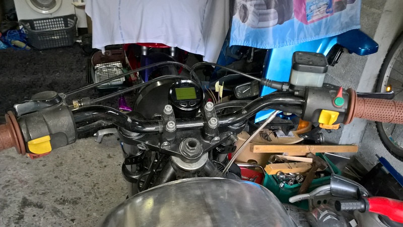

Grâce à Baz j'ai pu avancer aujourd'hui,petit support pour le compteur,ouverture du faisceau après repérage et ensuite cablage puis test.Verdict tout est ok,c'est top ces compteur GPS :banana:

Nickel :-)
Oubli pas de mettre un coup de barbouille dessus, c'est pas de l'inox :lol:
C'est super ces compteur. Juste besoin d'une alim du coup ?

T'inquiète la peinture est prévue. Le compteur,t'as besoin d'un + permanent,un +apc et une masse. Ensuite roule. Je regrette pas d'avoir fouiné un peu pour trouver. ;)

Oaf!!!!! Tu sais ça vient de chez les chinois. Vu l'usine à gaz qu'est le compteur bmw c'était la facilité. Pis le K c'est pour la balade. En tout cas je pense que les bleus auront autre chose à mater sur ma brèle et ils trouveront forcement un truc s'ils veulent me faire chier.
