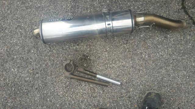

Problème réglé je lui renvoi et il me rembourse, ça me coute juste les frais de port de retour.............. ;)

C'est histoire de marquer le coup quand j'écris chinoiserie.
Et si jamais il avait été coupé, pourquoi des soudures des deux côtés...
Comme toi, j'espère que l'investissement n'a pas été trop conséquent et que le vendeur le reprendra après avoir été contacté :mur:

Remboursement en cours du pot et renvoi aussi..................... ;)
New silencieux qui va arriver à la place du Yosh, celui là est NICKEL et cadeau en plus.................... :banana: :banana:
Merci mon Lilou................... :love:
Avec un db killer fait maison et un jeu de bracelets usinés à 53mm............... Que du bon, vraiment un immense merci mon Poto................. :banana: :banana: :banana: :banana:

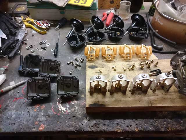

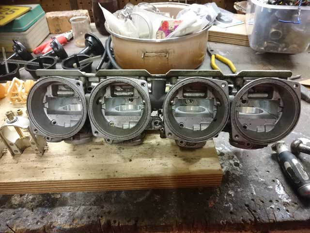

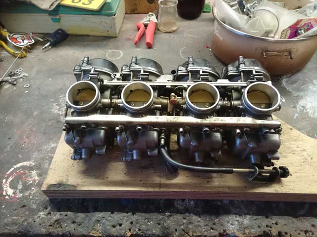

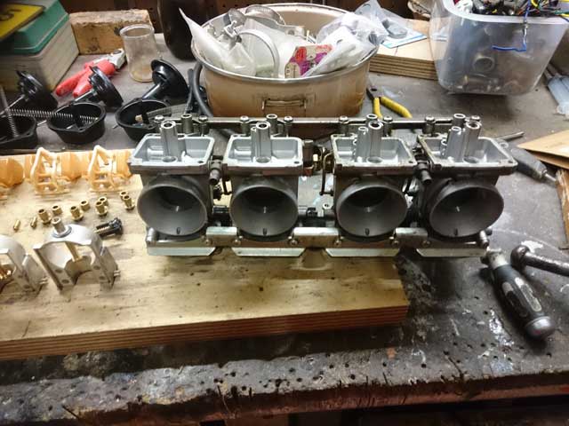

Ensuite j'ai reçu des gicleurs de la part de mon poto Stéphane des PDS pour la rampe de 40 avec les cornets. Tout est démonté, demain je dépose tout ça pour passage aux ultrasons, et commande aussi de tout les joints et pointeaux pour remettre tout en neuf, ça va maintenant avancer plus vite.................. :heart1: :heart1:

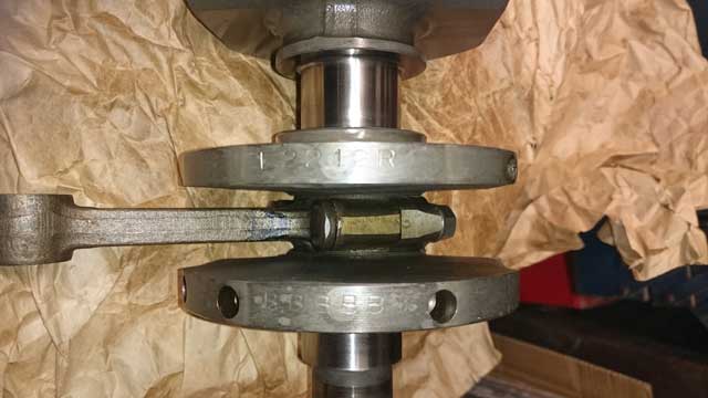

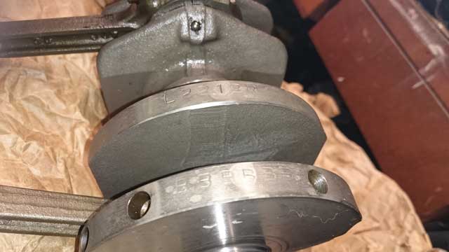

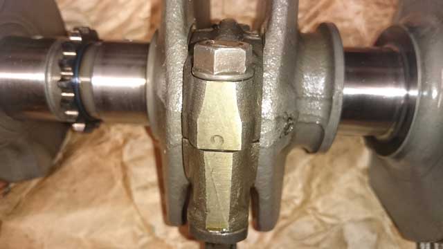

Doivent arriver, les bracelets usinés par un poto, un CDI de 1100 GEX 91, un bac à batterie, le carter de PSB avec le récepteur d'embrayage, l'écrou de direction qui me manquait aussi, toute la batterie de pièces d'origine Suz. Les coussinets de vilo, les coussinets de bièles, les guides chaine de distri, la chaine de distri, roulement de boîte 6, les spis de boîte, les tiges d'embrayage hydraulique, protection de BO, cache poussière de BO, les 4 pipes d'admission en 40 de 92 et j'en oublie certainement................
Demain je récupère l'axe de boîte usiné pour le passage des tiges d'embrayage....................... :love:

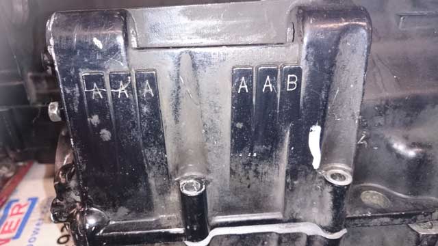

Pour ceux que ça intéresse pour commander les coussinets de vilos, il faut faire une combinaison de lettres frappées sur le carter moteur et sur une des masselottes du vilo et ensuite suivre un tableau dans la RMT qui indique la couleur à commander soit dans mon cas 5 supérieurs noirs, 5 inférieurs noirs, 1 supérieur marron et 1 inférieur marron..........
Pour les bièles, c'est une combinaison de chiffres sur les bièles et sur la masselotte du vilo et ça donne dans mon cas 3 jeux de marron et 1 jeu de noir..........

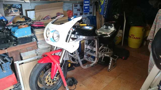

En parallèle j'ai avancé sur la TDF, masticage, ponçage et placement des phares. Il va falloir que je trouve des silents blocs pour les fixer sur l'araignée, je vois ça demain pour en trouver..............
