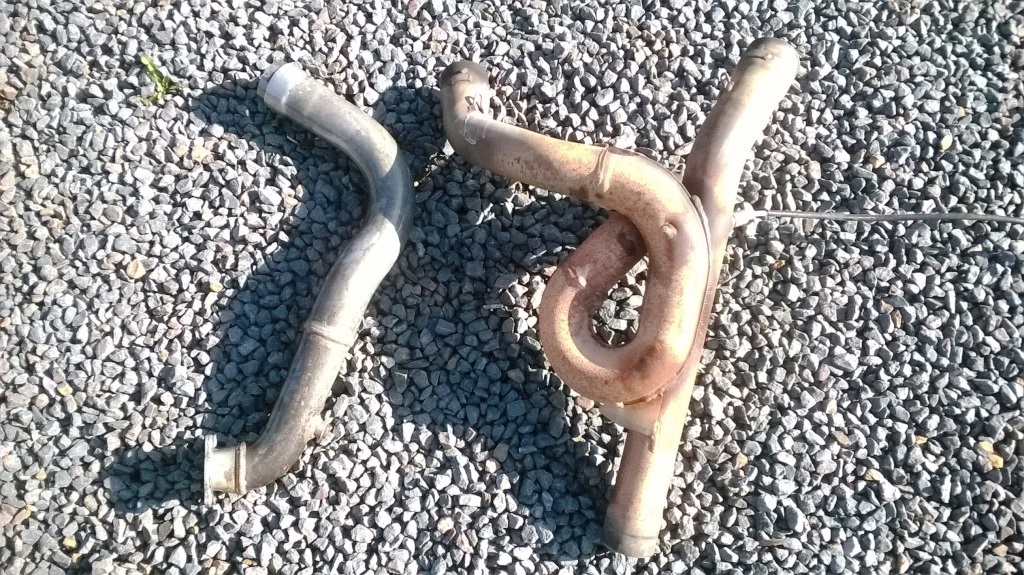

Un coup d'acide sur la ligne hier :
C'est vraiment impressionnant d'éfficacité :-)
Par contre je me suis pas fait chier, un coup de 800 à l'eau et j'ai remonté...

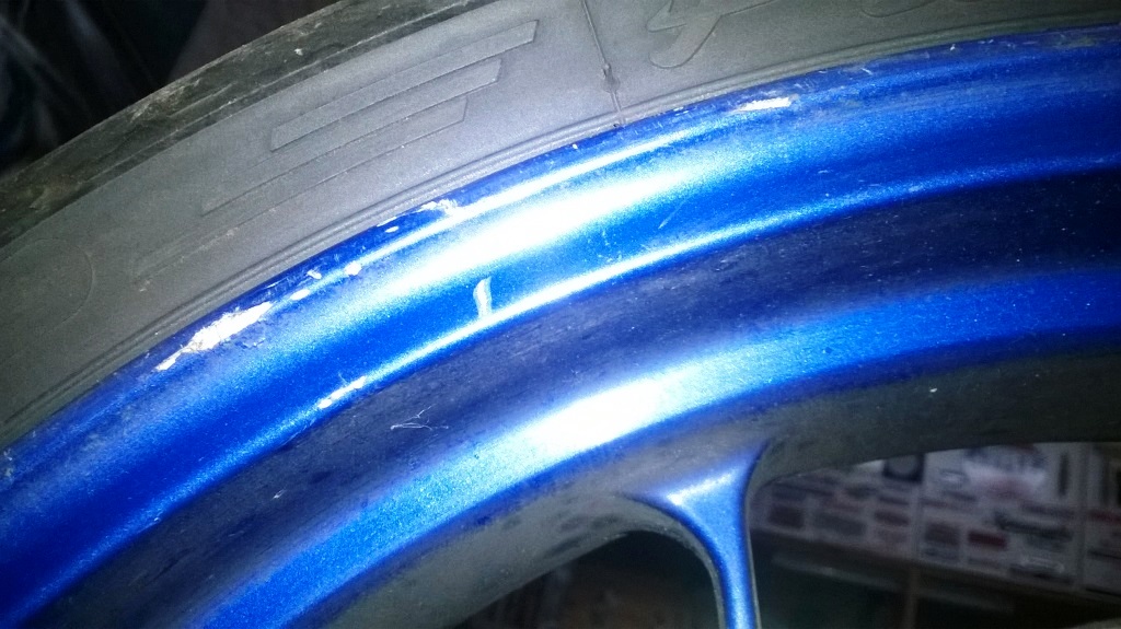

J'ai besoin d'un conseil pour les jantes.
Les bords sont bien abimés :
Je voudrais polir les bords (je trouve le bleu central sympa)
Pour ne pas décaper la zone à garder, quel type de scotch pour masquer vous me conseilleriez ?

scotch alu , cela devrait le faire

C'est pas un peu rigide le scotch alu ? :confused:
Je pensais à du scotch d'éléctricien.... :?

Scotch américain. ...peut être :confused:

Je sais pas si cela résiste au décapant.

J'ai fait une paire de jantes de bandit au décapant, j'avais délimité avec du simple adhésif de masquage papier.
Collé proprement en suivant l'arête qui passe au pied des bâtons.
Aucun souci rencontré.
Décapant pour alu et cale en bois pour gratter après cloquage.

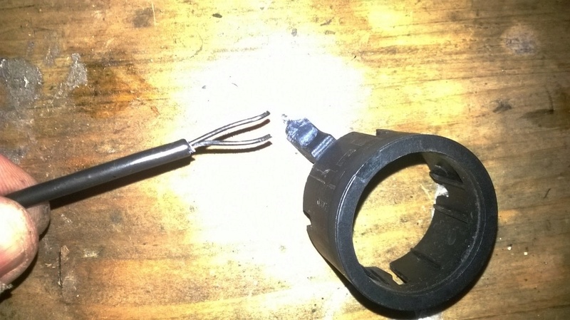

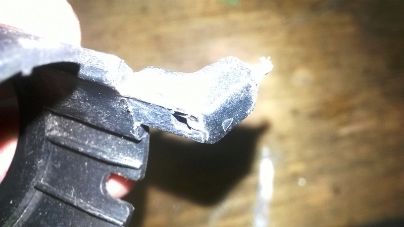

Aïe aïe aïe bêtise.... :fear: :injure: :mur: :angry:
En manipulant le neiman pour lui trouver un emplacement
j'ai le fil de la prise d'antenne (clé codée)
Qui à pété à ras de sa coquille en plastoc....
C'est juste 2 fils....

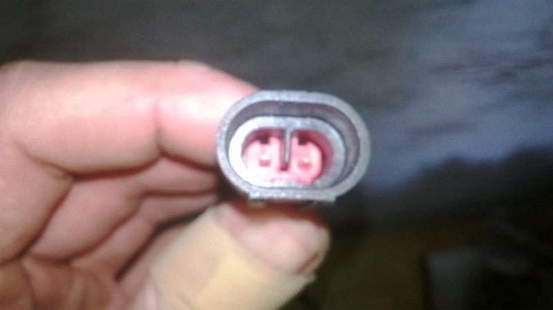

Vous pensez que c'est soudé à qq chose dans le bout de plastique ?
Ou les 2 fils doivent juste être proche du neiman pour capter le signal ?
C'est 2 fils sont branchés au compteur par cette prise :
