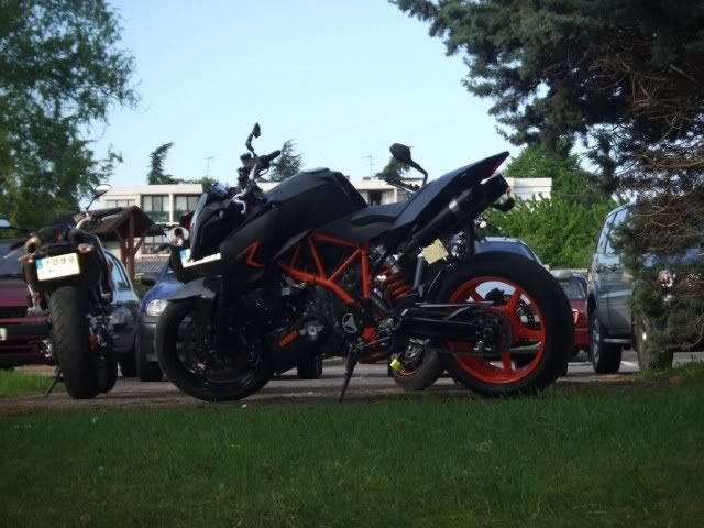

superduke R, puuuuutain quelle beauté!
quelques photos pour illustrer!
superduke R de mehdinparis, uffff ..........la classe!
superduke frères:
les 4 monstres!
et gaaaaaaaaz! a la prochaine

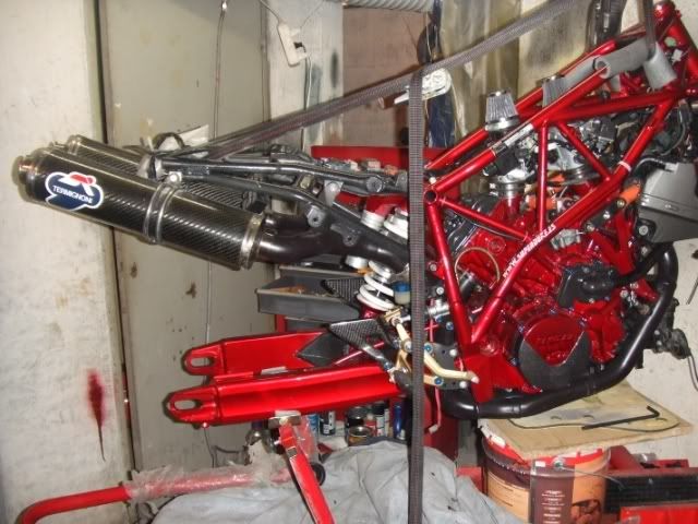

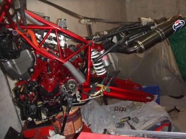

MessagePublié: 26 Avr 2009, 04:12

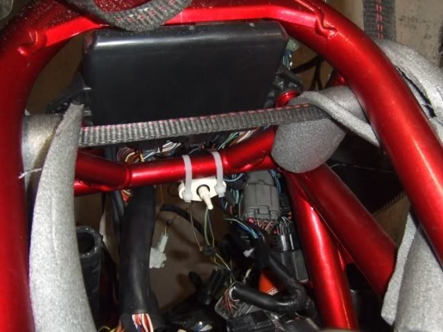

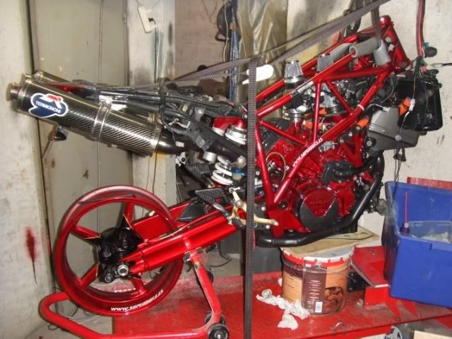

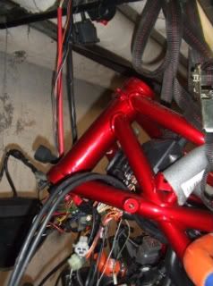

03:27 d matin, ron brugal-coca apres 4heures de travail

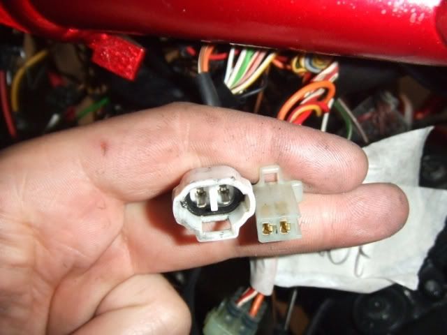

toute le système électrique est en place, sauf 2 prises?q je sais pas trouve ou brancher
03.27 de la manyana, ronbrugal-cola despues de 4 horas de curro
el sistema elctrico esta en su sitio casi, menos 2 enchufes q no se donde se conectan
pour le reste je toute bien trouve, ça va être dure pour cacher toutes les fils.....
el resto si que se donde van, a ver donde esocndo ttanto cable
sensor de température, bien range
el sensor de temperatura bien colocado

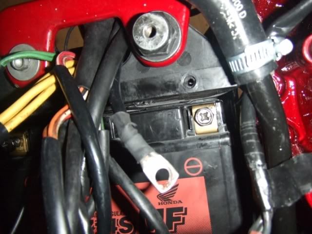

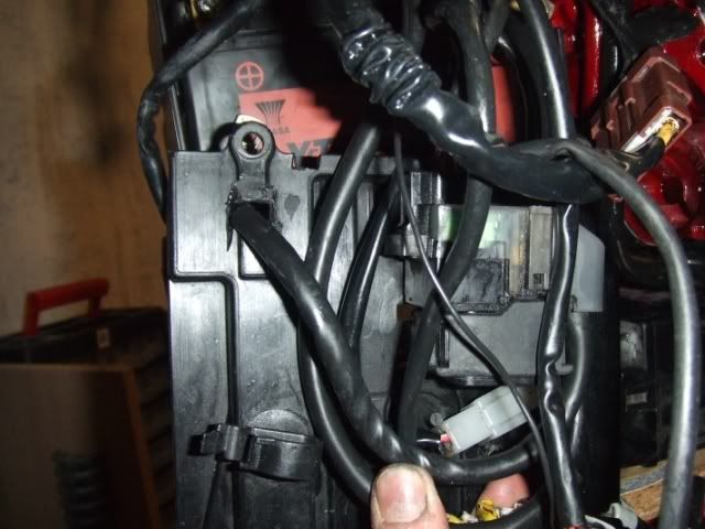

batterie, pour l,instant je la branche pas
je suis presque sur mais pour me rassurer:
la bateria por el momento no lma conecto
estoy casi seguro pero por si acaso:
l cable q bien du demarreur se branche sur le - negatif
dans les SD 2007/08 el la R, sur le demarreur il a branche 2 files, le 2eme je sais pas du il sort, pour l,intant je 1 seule fiil branche au demarreur
el cable q bien del motor de arranque va al negativo
en las sd07/08 he visto q al motor de arranque llegan dos cables
pues el segundo no lo encuentro, yo solo tengo enchufado 1
et le cable q sort de la petit boite et q alimente toute le reste se branche sur le + positif
de la misma tapa de la bateria hay un cable q va al +

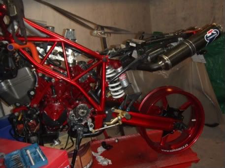

pour monter l,amorto sur la bras je galare ............
pa montar el amortiguador lme cagao en to yo solo......
de fois a 2 person ca va 3 fois plus vite,
toute seule pas évidant a trouver le point exacte por pouvoir intrioduir l vis q fixe l,amorto
a veces tener ayuda te ahorra mucho tiempo y esq cuesta ajustarlo bien para q entre el tornillo y no forcemos la rosca
pareil pour le monter sur la cadre, putxxn je mal au dos......uffff
para montarlo en el chasi me cagao......lo q pesa el joputa
je fixe la roue arriéré vit faite pour avoir un idée
con la ruda trasera da esto:
pour l,amorto ça sera petit chaussette pour éviter les gravillons
dommage q je pas toute le bordel pour le démonter, le ressort n rouge fait plus beau, mais bon de toute façon il va être cache
al amortiguador le vi a poner una funda pa q no se me pique el muelle con la gravilla, pero en rojo se habria salido
MessagePublié: 26 Avr 2009, 09:08
Messages: 635
joli taf :miam:
pour tes prises, celle de droite ressemble beaucoup à la prise pour ta veilleuse de phare et l'autre... je sais pas :? (pompe à essence peutetre...)

je trouve, les fils du sensor embrag et frein dans las commades du guidon uffffff , a la fin je presque mémorise toute les microfiches jojojoj
el problème c,est q j,ai un mémoire de merde et normalement je me rappelle après quelque heuresImage

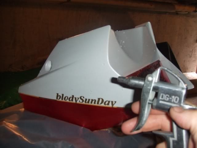

aujourd'hui vernis pour les ouies, réservoir,sabot, caches selle et jantes
le reste je encore vesoin de petit retouches avant vernis
hoy, lacado para tapas del deposito y asiento, deposito,quilla y jantas
el 3heures de plus, explication:
3 horas mas de curro, explicacion:

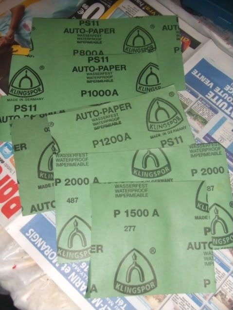

1) poncer a l,eau grain 1200/1500
lojar al agua grano 1200/1500
c,est pour améliorer l,accrochage du vernis et sur toute pour les autocollants
asi se coge mejor el vernis sobre todo a las pegatinas
séchage avec air comprime
secado con aire comprimido

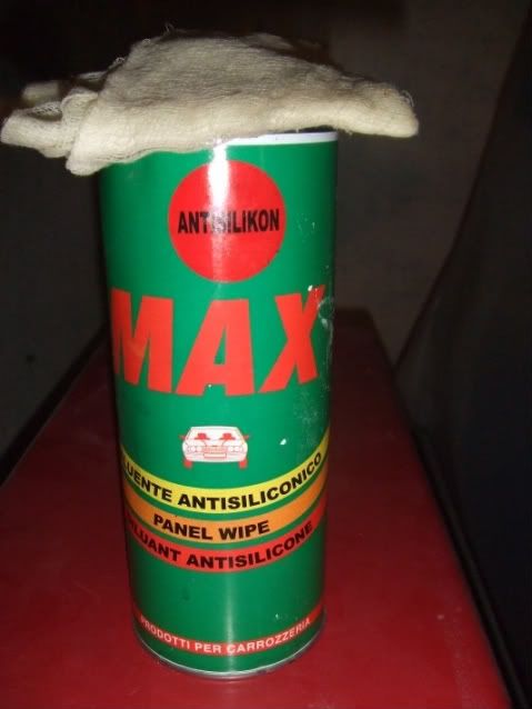

et le PLUS important, bien nettoyer avec un anti-silicone
attention! le white spirit laisse de restes de graisses, silicones et merde q va pourrir l vernis et ça donne l,effet peu d,orange ou petits trous dans le venis
lo mas importante es limpiar bien con un antisiliconas
atencion! al aguarras deja restos de mierda y aso hace q al lacar salga el efecto "piel de naranja" u hoyos
Lundi, je suis oblige a poncer avant de vernir
finalement il a quelque poussières accroches au vernis.......
lunes me tocara lijar antes de dar otra capa de laca por que finalmente se ha pegado algo de polvo
temps/horas:92h
