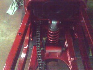

a oui petite question :confused: : je voudré remonté AR de la machine sen pour autent coupé le cadre .
je conte donc modifier les pattes qui reli le bras ousillen a la banane d amortiseur .
mais je crain que sa ressèr mon angle de fourche .
si quel qu un peu m éclérer a se sujet :thankyou:

MessagePublié: 12 Août 2010, 20:37
pour remonter ton cul il suffit de raccourcir tes bielletes:tu coupes et tu soudes et voila tout simplement.

MessagePublié: 12 Août 2010, 21:51
Messages: 1068
Localisation: 91 essone
j ai carément acheter du fer plat pour les biéllèttes .
mais se que je me demande ,c est combien je peu grapillé sur l angle de fourche
pour pas que sa parte en sucétte :confused: lol

MessagePublié: 12 Août 2010, 22:12
tkt pas pour l'angle de ta fourche,ca sera peu sesible de remonter le cul de 5 cm

Slt gars pour ta modif de biellette d'amortisseur j'ai peur que ta chaine frotte sur le bras oxilliant et finisse par le bouffer!!!moi perso je l'avais fait sur mon bandit et j'avais tout remi d'origine parcque sa frottais de trop!!!
MessagePublié: 12 Août 2010, 22:51
Messages: 1068
ok donc faut que je trouve le juste milieu :mur:
vais voir sa demain midi au taf .
je vais lui foutr un crique sous le moteur , et fair le test :thankyou:
