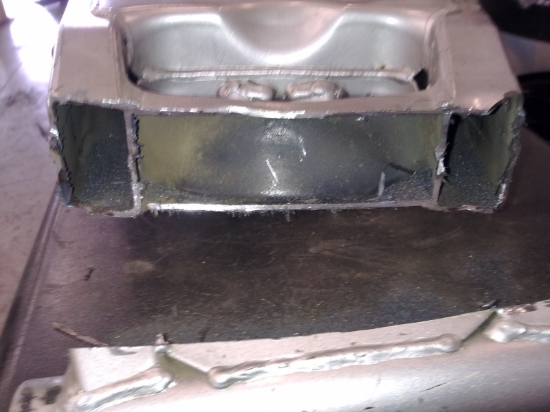

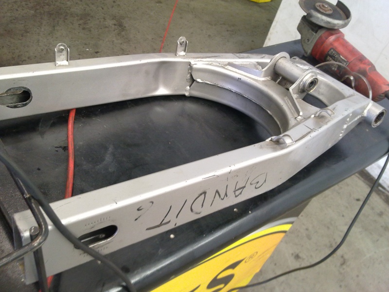

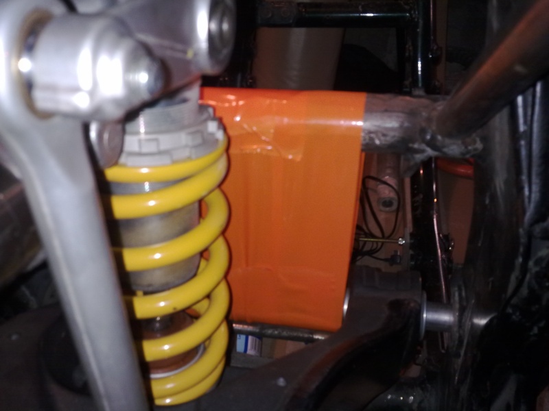

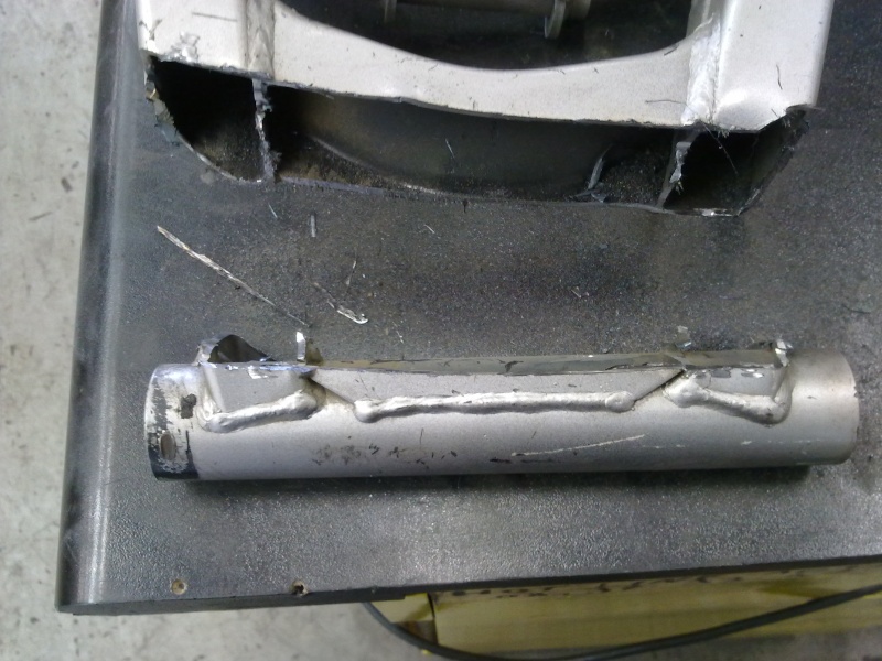

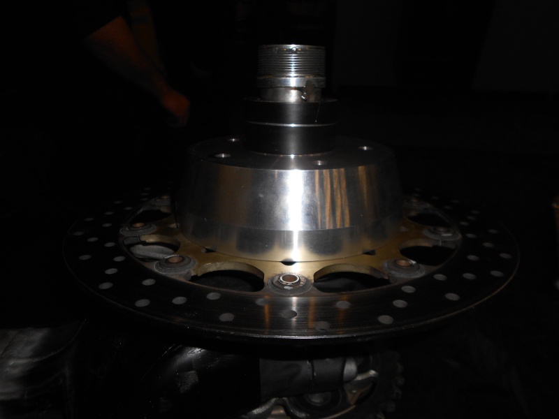

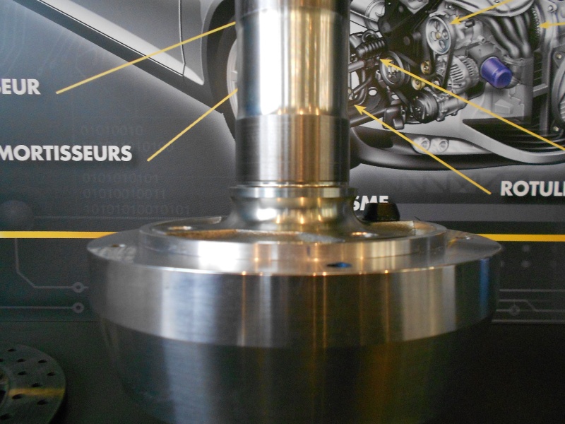

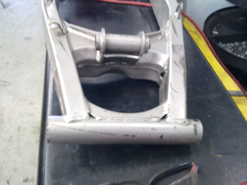

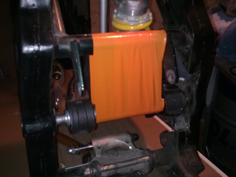

, j ais bosse sur mon B.O. de 600 :salut: :salut: :salut:
comme vous pouvez le voir , j ais toujour une tite meuleuse partout ou je bosse !!!!!
et la !!!!!!! , le choc !!!!!!! , la meuleuse tombe malencoutreusement sur le B.O. !!!! :shock: :shock: :shock:
fait chier !!!!!! :colere: :colere: :colere: , un bout de feraille , une meuleuse j ais pas pu resister!!!!!! :faim: :faim: :faim:

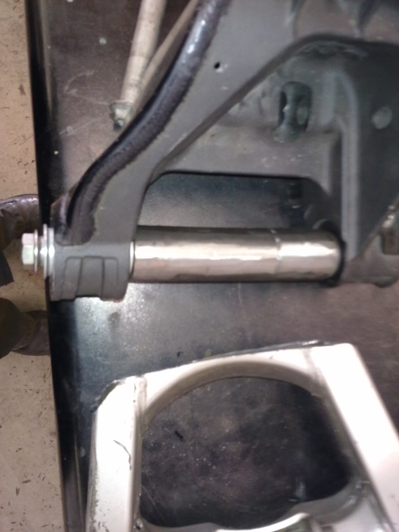

je soude sur le cadreet si les roulement boude , je les changerais... , ce sera facile d accès...
comme ca :

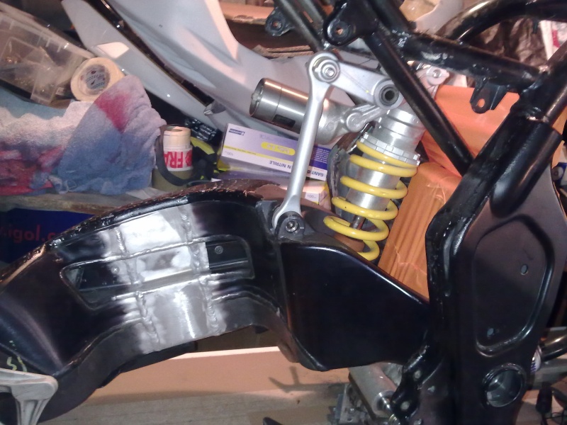

et la meme chose vers le bas , je pence ainsi que mon cadre redeviendra bien plus rigide , et mon axe de B.O. sera très bien maintenu...

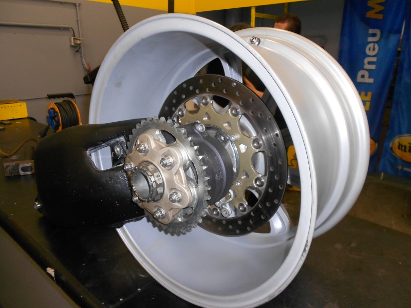

une photo avec l amorto :
le pignon sortie de boite sera ds le cadre un peu comme a l origine , et pour l alimentation d huile pour le turbo , je vais me servir au niveau du filtre a huile... , je m expliquerais mieux plus tard...

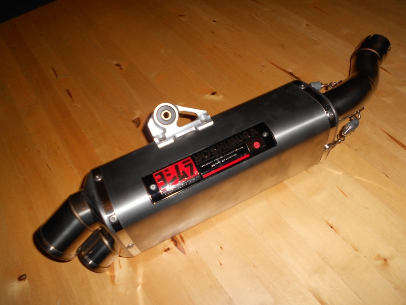

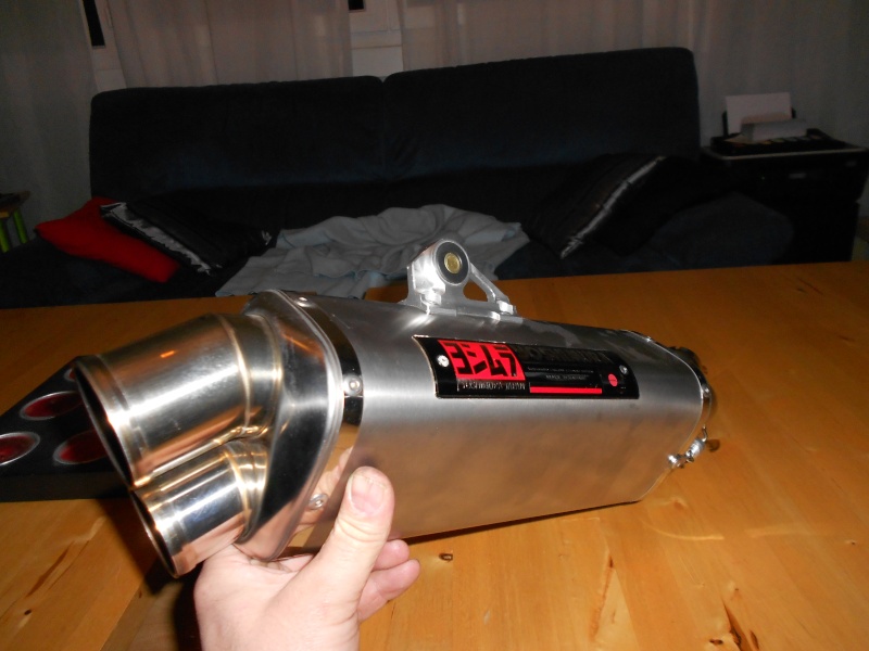

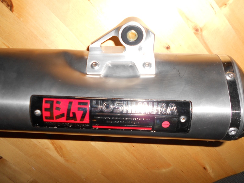

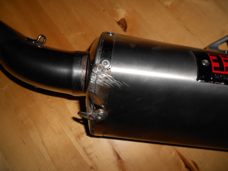

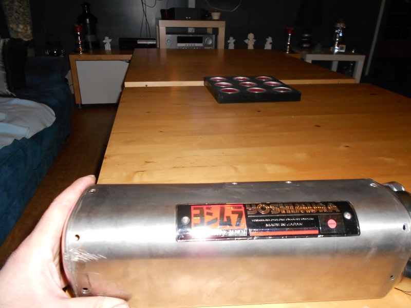

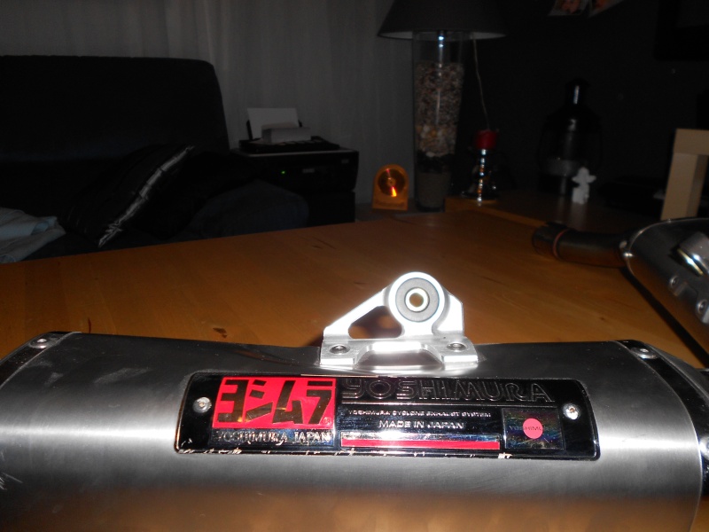

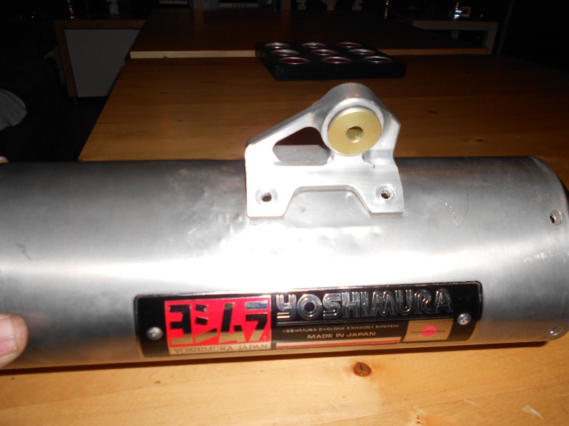

un peu de news , je me suis mis un peu au travaille , alors voici mon achat :
et comme le gars est sympa il m a donner ca .....

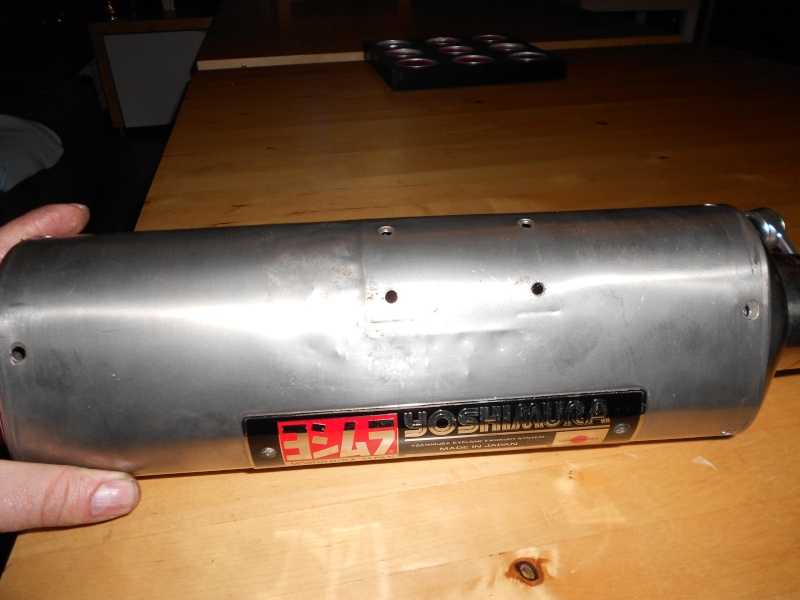

il est un peu abimer , mais rien d insurmontable , donc j ais commencer a redresser le silencieux :
je pense le ponser un peu et mettre une couche de carbone dessus , je préfère le look carbone

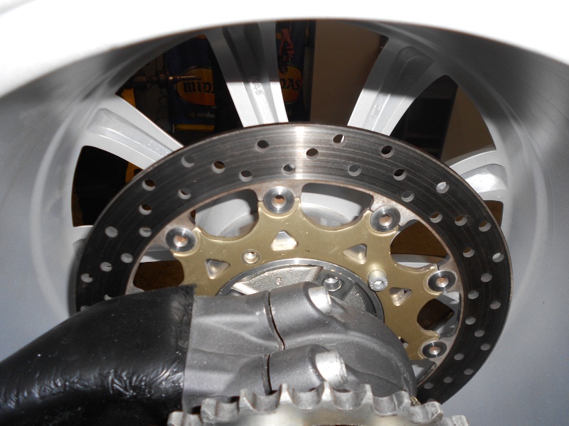

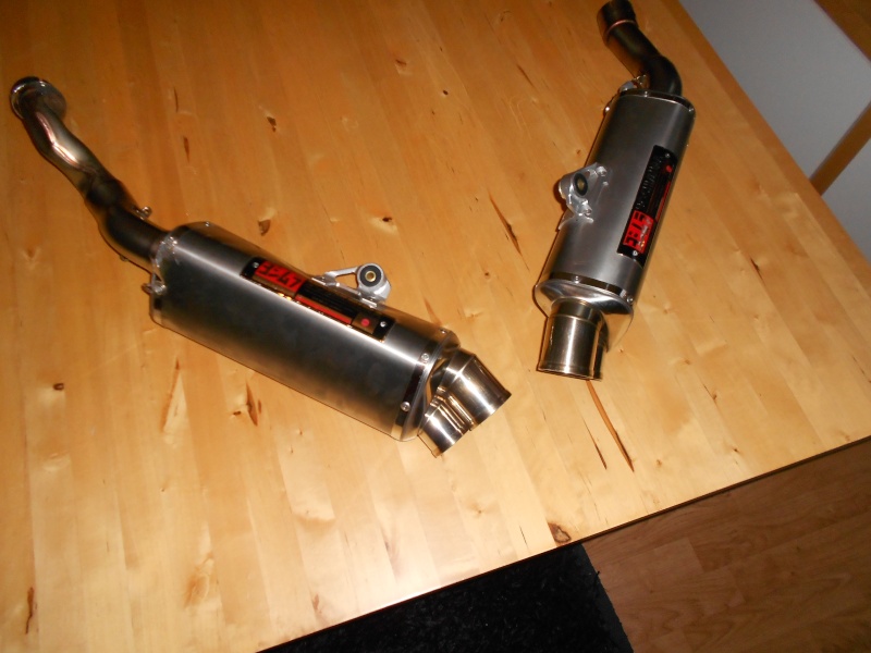

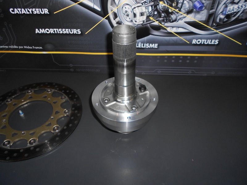

quelque photos de ma tite cale :
por le disque , j en ais pris 1 de r6 en 320 mm... , c est plus pour l esthétique , avec un étrier de r1 en 6 pistons
