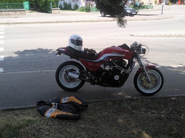

MessagePublié: 14 Juil 2010, 20:51
Une tite virée cet après midi, aller pépère, retour en mode rapide; putain c'est quand même physique comme mob, j'ai plus de bras :dodo:
