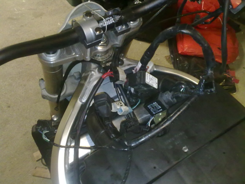

Aujourd'hui le plus intéressant, les faisceau :brushteeth:
Je comprend a quoi sert les carénage sur une sportive, c'est un cache misère :pain:
Maintenant va falloir arriver a caser tous ca devant la boite à air 8D
D'ailleurs, vu que mon faisceau est super propre, j'ai pas envi de couper dedans pour adapter, mes nouveau feu. J'ai appelé honda et les fiches ne se vendent pas séparément :injure:
Savez vous où je pourrais en trouver? (toute les fiche de phare et compteur coté carenage)

C'est vrai que ton faisceau a l'air nickel de chez nickel.
Si tu na pas d'autre solution que de coupez la fiche je te conseille de la coupez de facon a pouvoir la remettre avec de la gaine thermo, et sachant que normalement tu as 2 fiches pour le phare et que tu va en utiliser qu'une seule l'ideal et de mettre du chaterton sur la fiche que tu n'utilisera pas pour evitez que l'humidité de rentre a l'interieur.

si j'arrive pas a trouver les fiche d'origine, je vais essayer de trouver des petite fiche plate que je pourrais connecter directement dans les connecteur

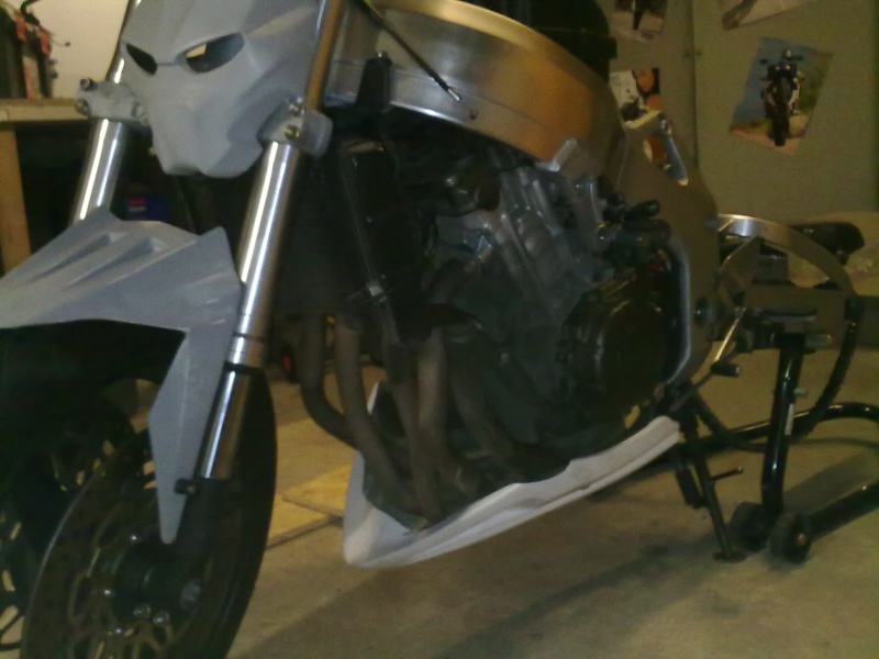

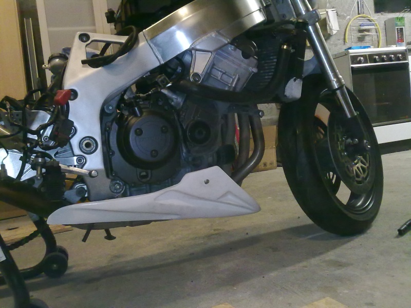

Hier installation du sabot

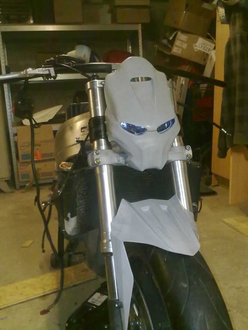

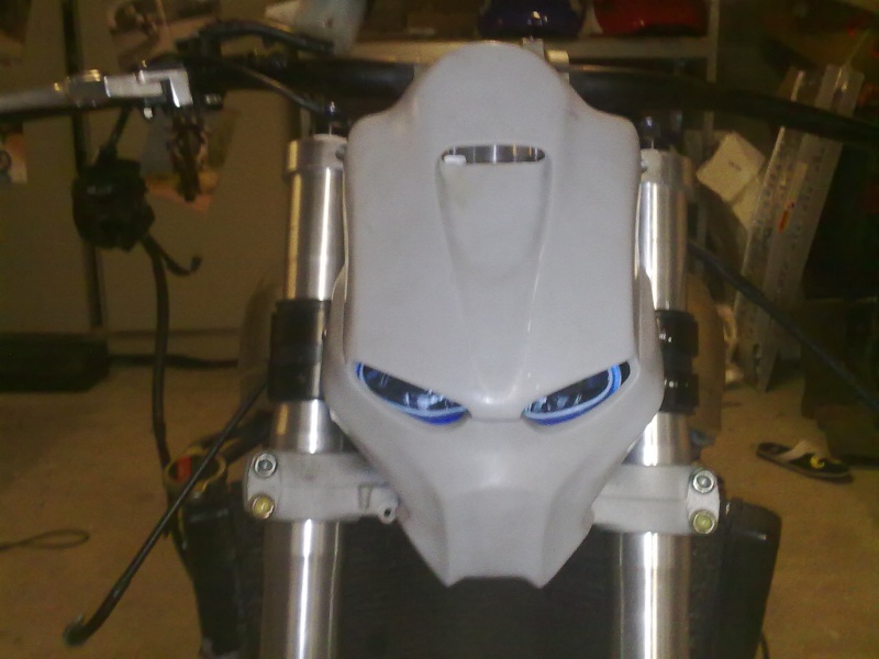

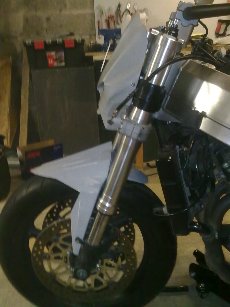

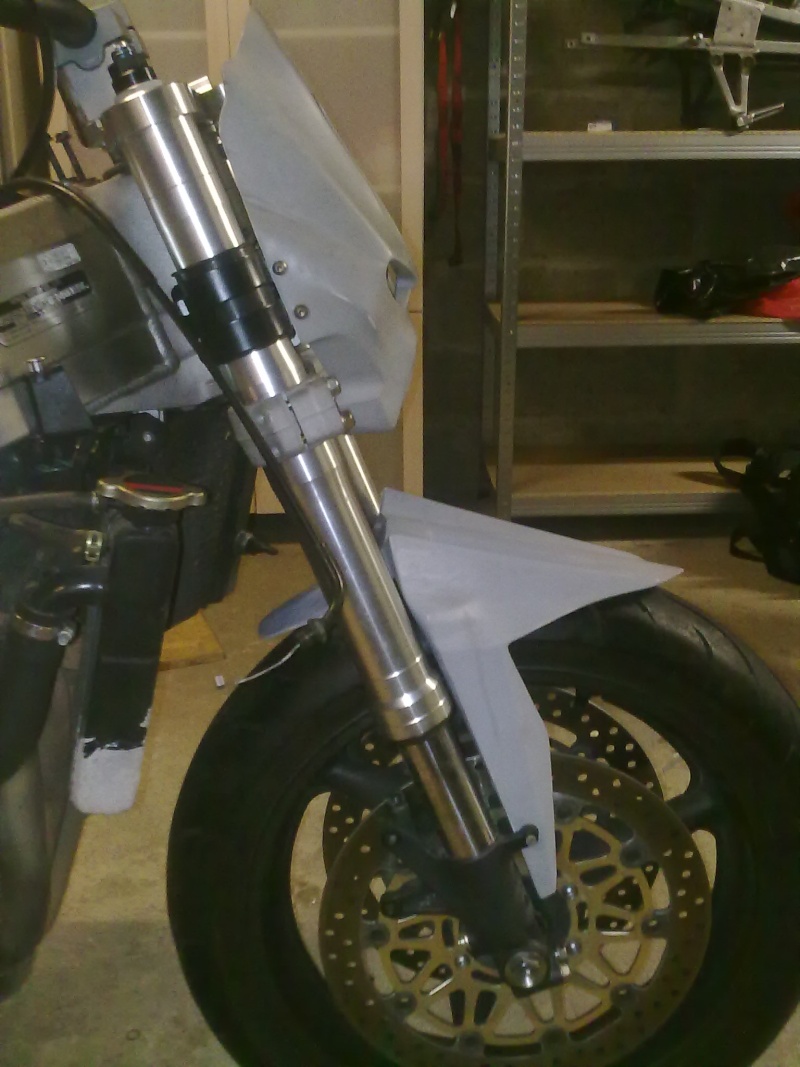

Aujourd'hui, installation de la tête de fourche :diable:
Comment que ca déchire du slip :bave:
:banana: :banana: :banana:
 Sujet du message: Re: SC33 breton...
MessagePublié: 28 Oct 2011, 23:10
Visuellement ça le fait, mais au premier freinage ta tête de fourche va faire un boujou à ton garde boue la....
Ou alors faut une fourche super dure, mais le pneu va morfler...
MessagePublié: 28 Oct 2011, 23:29
c'est le gb qui remonte trop haut
