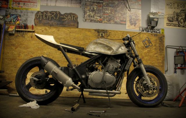

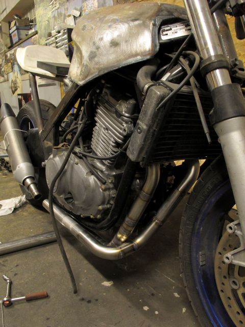

J'ai commencé la ligne d'échappement, je veux quelque chose qui ressemble à un sidewinder, mais faut que je la modifie à nouveau en regardant un peu tout les collecteur j'ai trouvé ce qui ne va pas ......
pour l'instant voilà
bien sur il y aura un Y pour le silencieux, mais bon faut que je modifie tout ça.

ca va donner, et le pot de r1, si tu le raccourci ils sont top :love:

Autant j'adore tes prépas, autant j'ai à chaque fois du mal avec tes choix d'échappement :confused:
La ligne de la moto est tellement fluide sans ce gros "truc" qui cache le bras oscillant. J'aurai plutôt vu un pot sous le moteur façon buell ou ER6 pour épurer tout ça.
 Sujet du message: Re: cb 500 "d"urban racer
MessagePublié: 13 Nov 2013, 10:13
je rejoins chdim, pas fan de ce pot trop moderne a mon gout pour coller avec la ligne générale axée rétro...
mais je pense aussi que tu as le talent necessaire opur me faire changer d'avis :cochon:

Ba oui, atari-san ...pas raccord avec le reste, ce gun, amha....comme les autres, un pot court à plat sous le moteur rendrait bien mieux justice au taf (excellent :bave: ) que t'as fait jusqu'ici !...

je trouve qu il va bien avec la moto !! c vrai que le petit coté retro a et perdu dés l adoption du BO ça va nous faire un café racer moderne ! :dance: sinon un taff toujours propre :bave:

:-) j'aime bien quand on aime pas forcément ce que je fait :pain: la ligne sera modifiée en fait le collecteur qui est en haut sur la photo sera en bas et idem pour l'autre, une jonction en Y sur le côté pour repartie du 38 en 48, le silencieux j'ai celui là en stock il est gratuit, beau, léger et se modifie facilement. Je viens de recevoir les commandes avancées ........... oups reculées on est pas sur un custom :pain: ....la suite quand je recevrai les deux coudes de faible rayon manquant à moins que je bouge mes fesses ..... :-)

c'est vrai que ça choque un peu mais j'attend de voir fini pour me prononcer , en tout cas le cb il va etre au top ,
