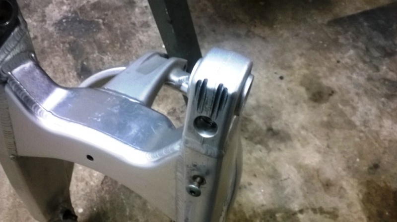

Teamfreddo a écrit:
:love: c'est beau quand c'est propre bordel !
Oh con oui, c'est clean !

Très beau même

Nickel sa prend forme
Vivement ma suite
Je crois que je vais me faire le même support pour peindre les jantes ;)
